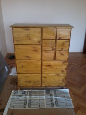

Здравейте! Моля за съвет какво да правя с един шкаф! Купен е преди месец. Понеже го сглобявах сама, не се получи стабилно. Отделно, понеже е естествен масив, нанесох лак на чисто, но не харесах цвета и го махах с един препарат, от което останаха нишки гел. Шкафът беше на промоция в голяма разпродажба и не ми е жал да се откажа от него, ама на боклука ли да го сваля? Някой дърводелец би могъл да си поиграе да го изшкури и заздрави, ама аз сама не мога... не мога и купувач да му търся - няма представителен вид... Изобщо, омазана работа #-o а искам вече да решавам въпроса и да се нанасям в стаята...

Съветът ми е да си го оправиш и да си го ползваш със здраве :wink:
Проблемът със стабилността на шкафа може да е от най различно естество. Възможности много ето за които се сещам :arrow: Неправилно сглобяване, липсващи елементи, неправилно монтирани сглобки. Използва ли лепило при сглобяването? То би заздравило конструкцията.
Относно боядисването ти сама си си отговорила :arrow: шкурене му е майката и последващо лакиране.
Ако мислиш че не можеш да се справиш има и друг вариант - гориво за камината през зимата. И друг път да си знаеш да си купуваш сглобени готови неща :-D

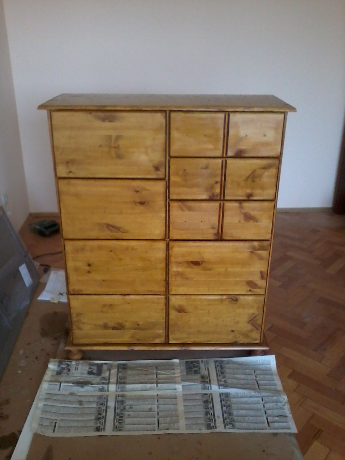

ето снимка на моя Франкенщайн :)
Там, където има метални сглобки, всичко е наред. Проблемът е, че горния плот се поставя изцяло на рапидки с няколко капки лепило (едно бяло), но това не държи никак, и сега не мога да го преместя, защото като го повдигна, се измъква :(

Махаш горните чекмеджета и отдолу хващаш плота с някакви такива планки http://www.metamix.bg/drv1_frameset.htm има ги в всяка железария.Трябва да съобразиш дължината на винтовете с дебелината на плота и страниците.

Би ли снимала и "рапидките" , че ми се струва, че говориш за дибли :wink:
