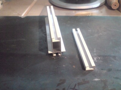

И аз съм ги търсил тук, но без успех. Най-лесно можеш да ги намериш в e-bay.co.uk или в rutlands.co.uk, като търсиш t-track. Има много фирми, които доставят от Англия за 2,30 лв. на килограм. Ако искаш, мога да ти препоръчам такива. Иначе може да ги направиш подобни от шперплат и някакъв фазер или ламиниран паркет, примерно. Ето линк, на който може да видиш как би могъл да си ги направиш сам.

Ако ти трябват ттракове както им викат или може да си ги поръчаш което е бая скъп вариант или може да си направиш.
Колегата е дал вариант за профил от БГ фирма ама там има 2 пера които седят над канала и няма да е много удобно канала е много дълбок.
Вариант за направа 1. http://www.youtube.com/watch?v=H1wvePoFXwA за това трябва малко по особен фрезер "keyhole router bit" получаваш директно канала
Вариант 2: Взема се по широк 0 образен алум профил и с прав фрезер с карбидни пластини или карбиден фрезер се прорязва канал в случая ти трябва прав фрезер, парче дърво където да може да монтираш обработвания алум канал че да не си отрежеш пръстите. Прави се канал на дървеното парче като се реже и от двете страни по малко докато разреза стане достатъчно добър за да побере профила(идеята е че като правиш пасовете и от двете страни канала ще е в идеалния център), прави се малка дупчица в профила колкото да влезе малко винтче и с него профила се закрепя в канала(може и с двойнозалепващо тиксо) канала в дървото трябва да е дълбок точно колкото профила. След това в фрезера се правят леки пасове от двете стани пак както на дървото така че да се направи канал в алуминия и готово. В един немски сайт имаше клип как се прави ама не мога да го намеря сега понеже алумина е мек материал няма да ти замине фрезера ако е карбиден
Вариант 3. Плота на който искаш да направиш канали се прави ламиниран от 2 парчета долната дъска е по дебела и в нея трябва да изрежеш каналите за главите на болтовете които ще вървят там, върху долната плоча залепваш второ парче което е по тънко и прокопаваш в него по тесни канали над тия в долното парче така че да не излиза главата на болта през тях. Вариант е и да налепиш просто парчета отгоре без да копаеш горната повърхност.
Дано съм успял да обясня горе долу ако не драсни на лично последния метод мога да ти покажа 1-2 снимки от масата на колонната да видиш не е нещо сложно за изпълнение.
