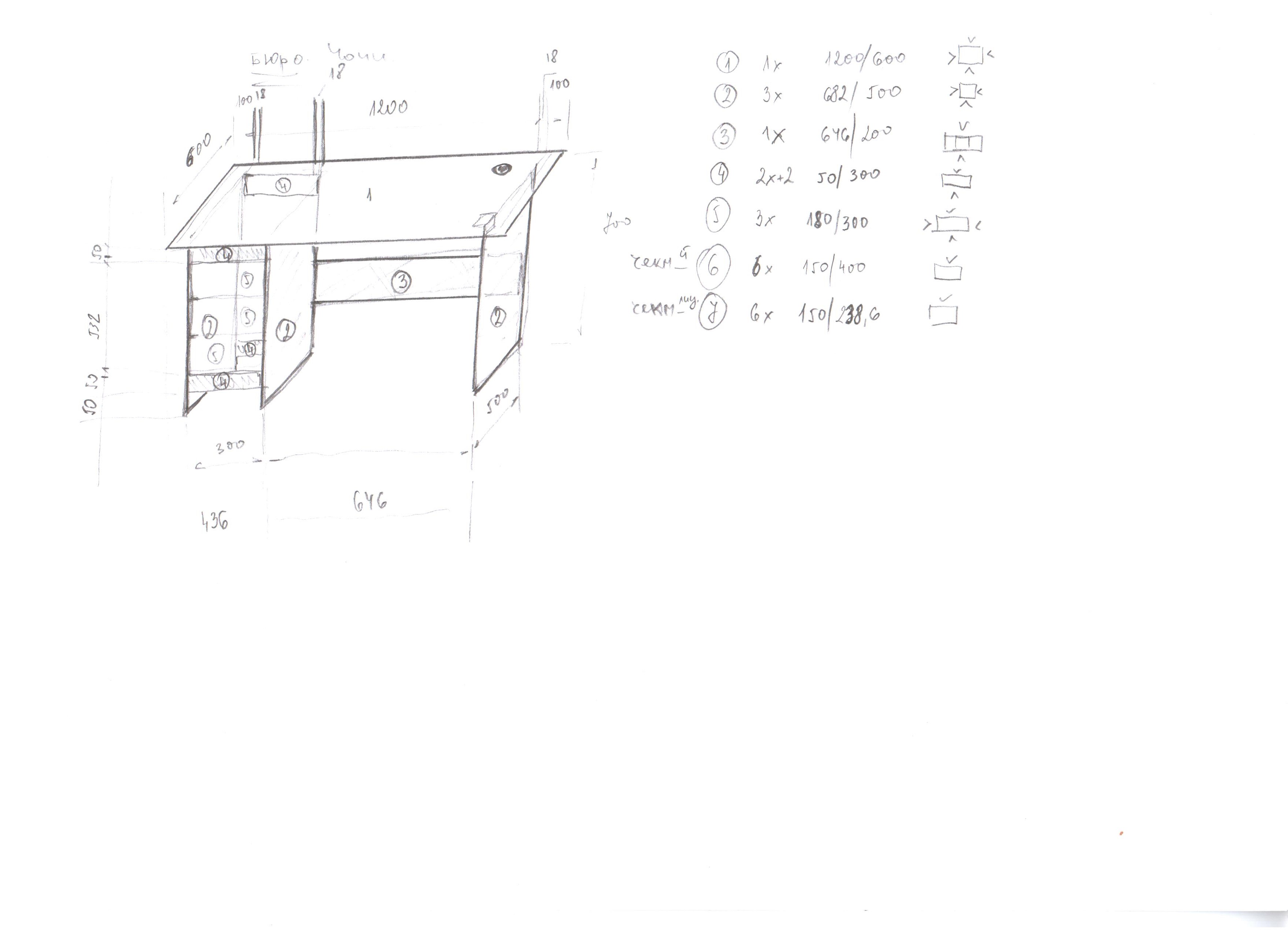

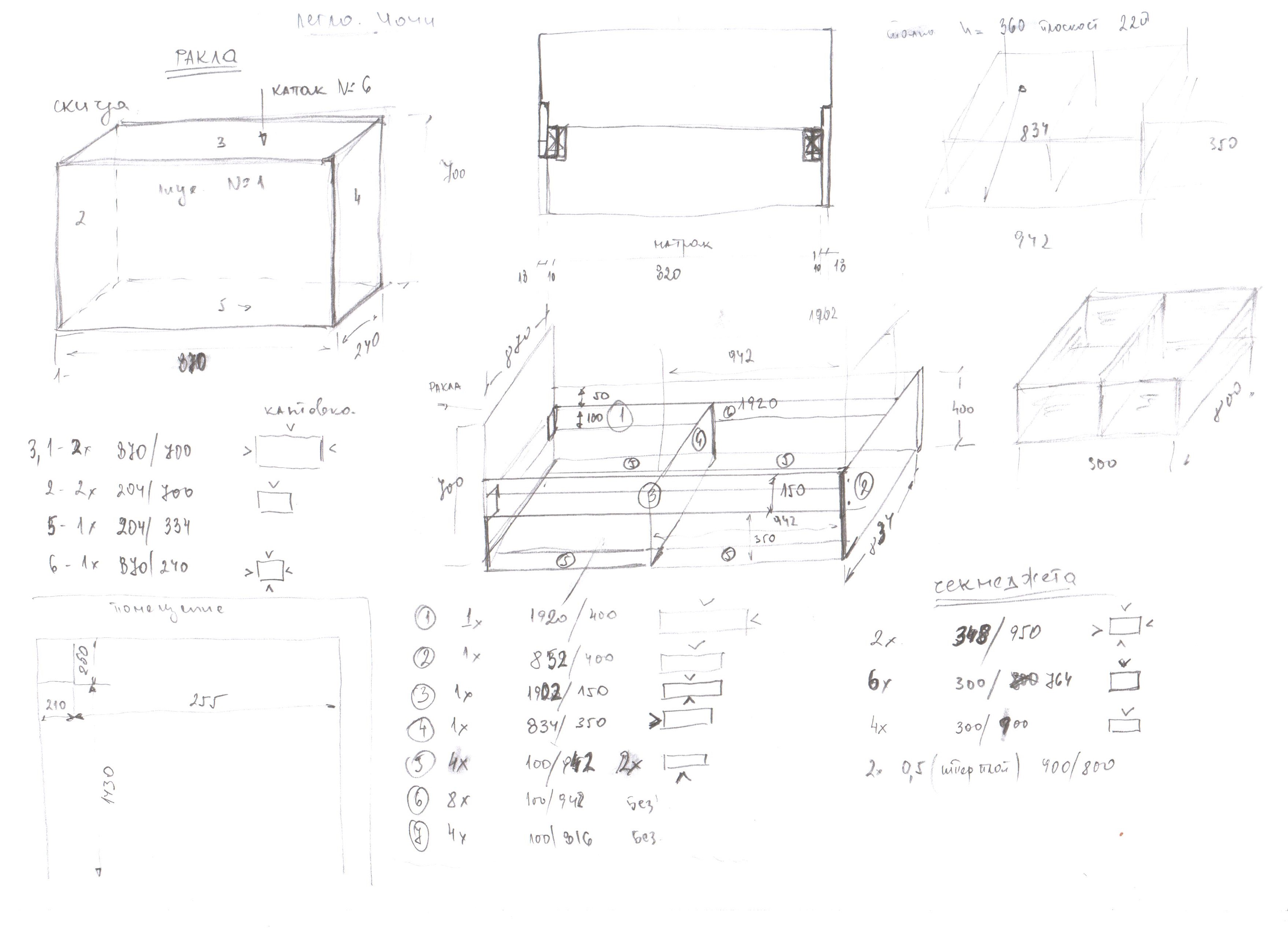

ivanov6600 - специалист
Малко драсканици
printmaster - помощник
Аз съм го правил, ако ти харесва и нещо те интересува- питай.
