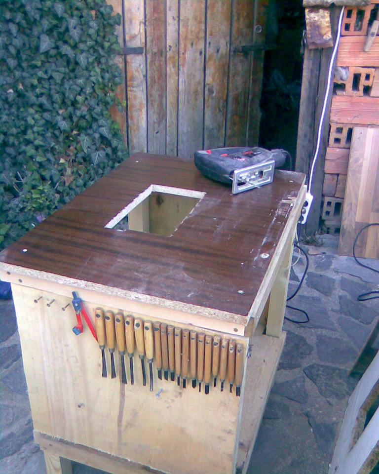

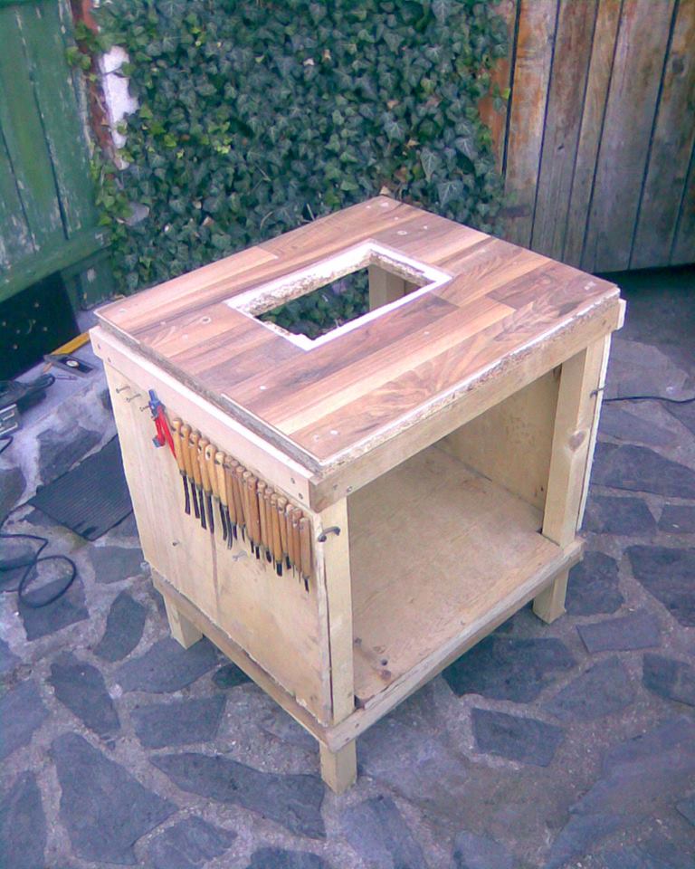

Здравейте колеги съфорумци ! След много четене , гледане , и умуване след неделното си кафе , се заиграх да си ремонтирам вече малко недодяланата предишна маса за оберфрезата .Обаче все ме глождеше от предните статии на колегите за масите , как да си вградя и циркуляра в нея и така започна всичко към 10.00 ч. сутринта
big_death - специалист

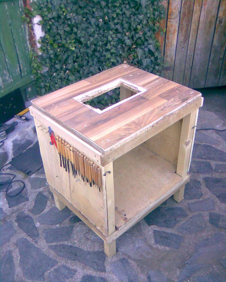

свалих стария ламинат, махнах плота и от стари ъглови легла махнах широката табла и започна рязането.
след като направих по стария рамер, отвора за оберфрезата , очертах и границите на циркуляра и с нея трябваше да вкопая 7 мм. за да мога да "потопя" циркуляра на нивото на отвора на фрезата .

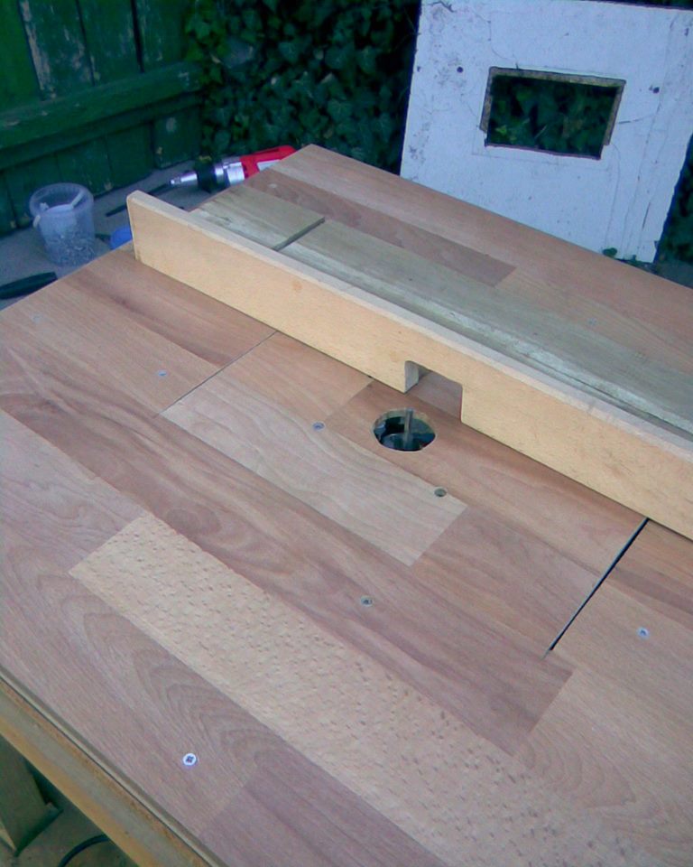

След като го "натаманих" започна и нареждането на ламината и се получи така

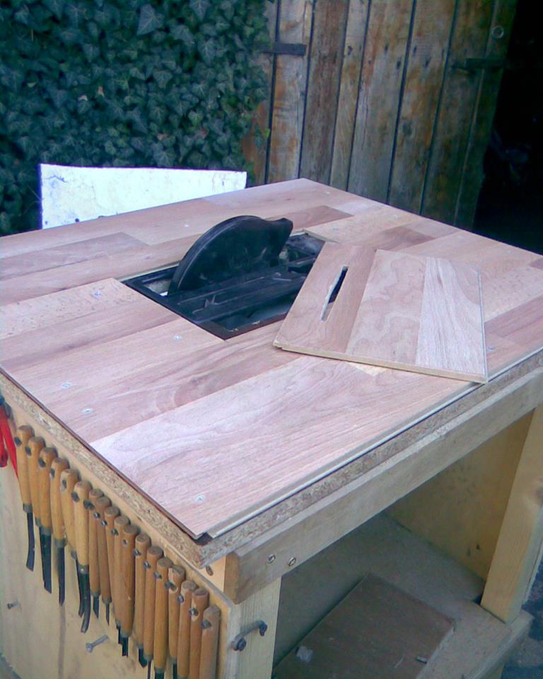

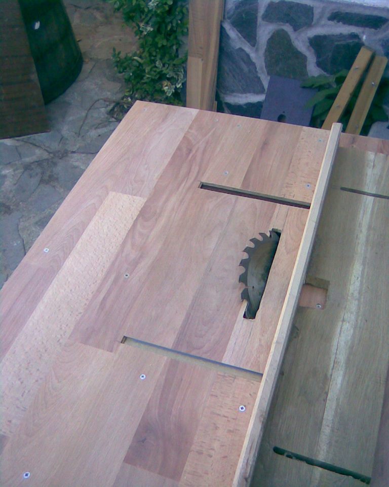

да но, реших че трябва и да може да се използва и градуса на циркуляра и ще се наложи да може да се маха таблата за да може да се сложи друга на размер45 гр.и се получи ето това

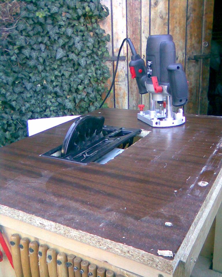

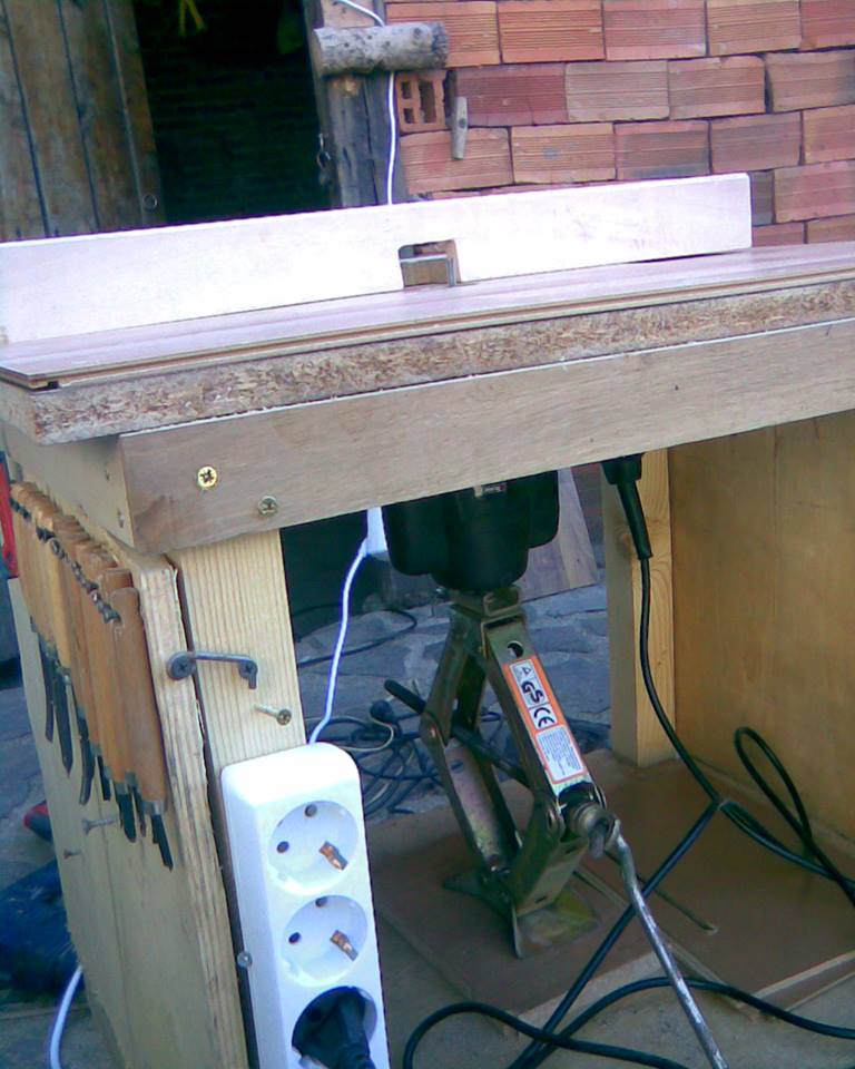

До тук реших че ми стига от към циркуляр , и реших да се заема с фрезата , като я закрепих към ламината и се получи това
От колегите от форума ми допадна и идеята с крика за повдигащ механизъми с постоянно включване като залепих с тиксо ключа на фрезата, и слежих този разклонител с това командвам машината

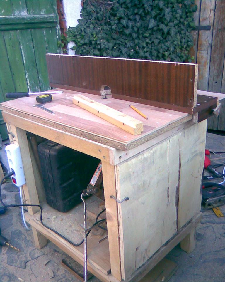

стария линеал не ми вършеше работа и трябваше да направя друг и сътворих това, като в дясно на плота сложих врътка която не знам дали се забелязва за застопоряване на линеала понеже се движи като шейна . Врътката се завива на муфа , и се получи това

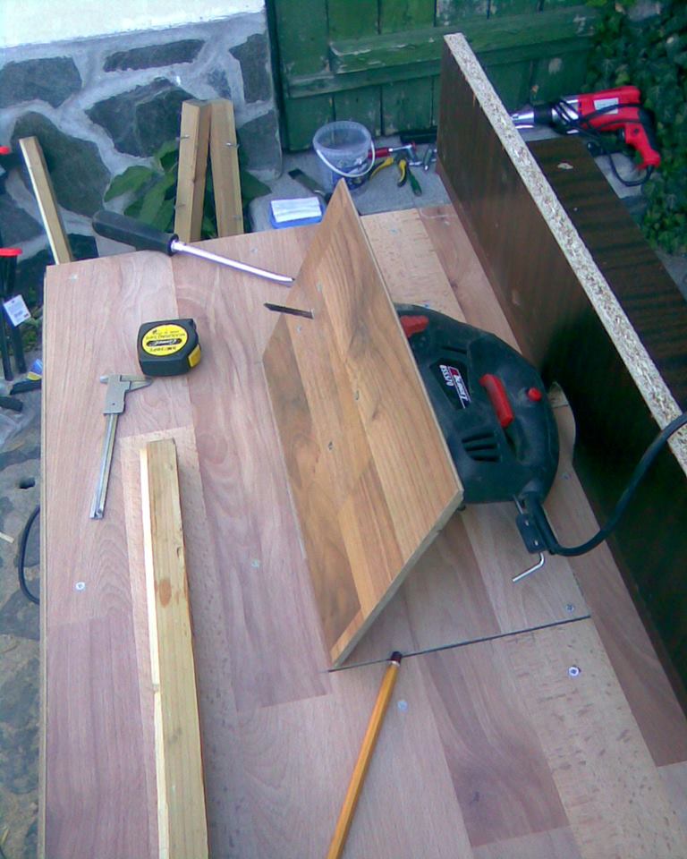

После и зегето което изглежда така
