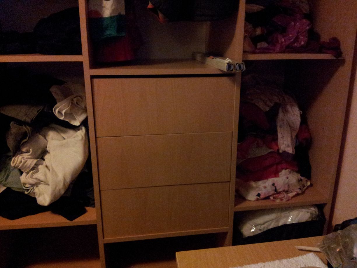

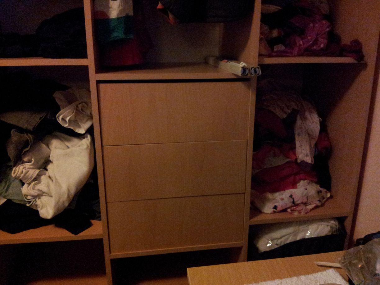

Имам нужда от съвет. След като станах горд собственик на оберфреза реших че е време да си направя и първия гардероб собствено производство
Всичко е ОК обаче не съобразих едно нещо. При планирането заложих скрити чекмеджета в средната част на гардероба с двойно чело. Чак след сглобяването се усетих че като монтирам вратите няма да мога да отворя въпросните чекмеджета. Средната вратичка ще си е със средно рамо панти. Ако използвам ниско рамо трябва да преправям всички врати и пак не съм сигурен че ще се получи. Другото за което се сещам е да отнема от челата на чекмеджетата като максимума е около 12.5 мм колкото е монтажното разстояние за водачите. Материала е 18 мм ПДЧ. Та въпроса ми е има ли друг вариант при положение че не съм дупчил още нищо свързано с монтажа на вратичките? Ако има значение диагоналите не можах да ги докарам съвсем еднакви и имат разлика от около 2-3 мм за височина на гардероба 2 м.

Би ли дал някоя снимка, за да видим за какво точно става въпрос?

Колега не може ли да оставиш чекмеджетата както са си сега, имаше механизми които позволяваха като се натисне чекмеджето ако е затворено да се отваря и ако е отворено да се отваря, само разпредели луфта и сложи такъв механизъм ако намериш. Ако не намедиш преди бях гледал едни елементчета за вратички които пак така отваряха и затваряха вратичките с натискане само и вратичките нямаха дръжки
може да сложиш обикновенните релси за чекмеджетата и предполагам такива бутончета или как се казват за вратички които да ти избутат чекмеджето малко напред като го натиснеш.

Аз не мисля, че проблемът са му дръжките (има и вкопани), а това, че като се сложи средната врата, чекмеджетата няма да могат да се отварят.
Винаги можеш да ги преоразмериш като ги стесниш с 18 или 36 мм, като сложиш подложка между водачите и стеничката, където са захванати сега.
KingLin
- Мнения: 1248
Съжалявам ако не съм успял да обясня добре в първия пост какъв е проблема. Затруднението ми идва от следното - когато имаме 3 врати (не съм ги монтирал още както е видно на снимката) средната врата трябва да е със панти средно рамо за да покрива само половината от делителя на който е монтирана. При това положение когато вратата е отворена половината от нейната дебелина 18 мм е пред делителя а другите 9 мм са пред отвореното пространство в средната част гардероба (грубо казано). И понеже съм направил челата на чекмеджетата от делител до делител те няма да могат да се отворят.

И аз така мисля Чефо - то ми стига и да махна стърчащата част на челото от към вратичката ама понеже не съм запознат с видовете панти и едва ли не си мислех че може да има такава панта която хем да е като средно рамо при затворено хем като ниско рамо при отворено положение и хем другата вратичка да не и пречи. Та те така

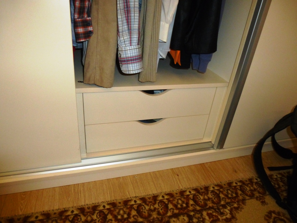

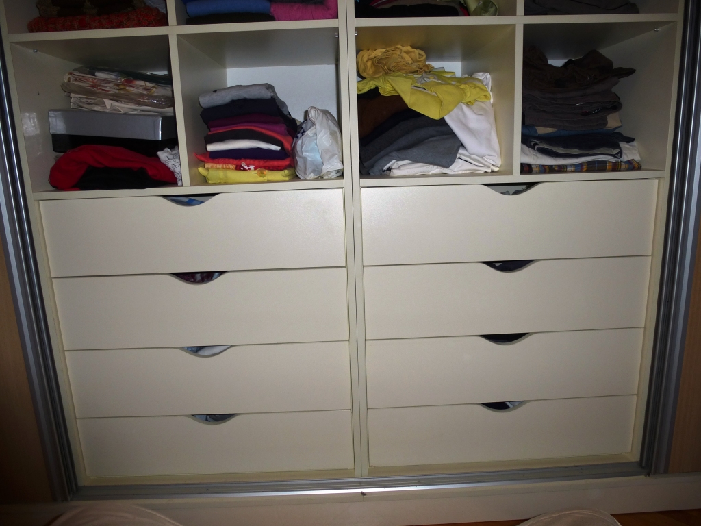

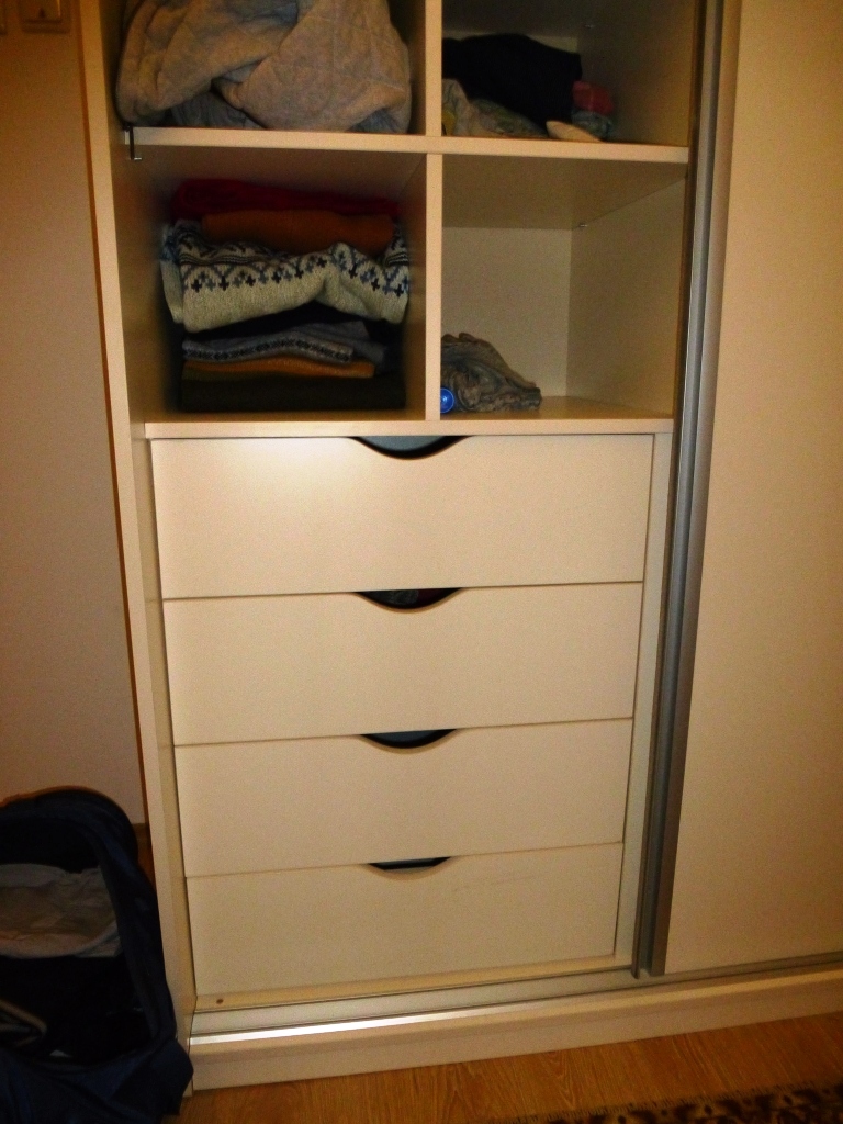

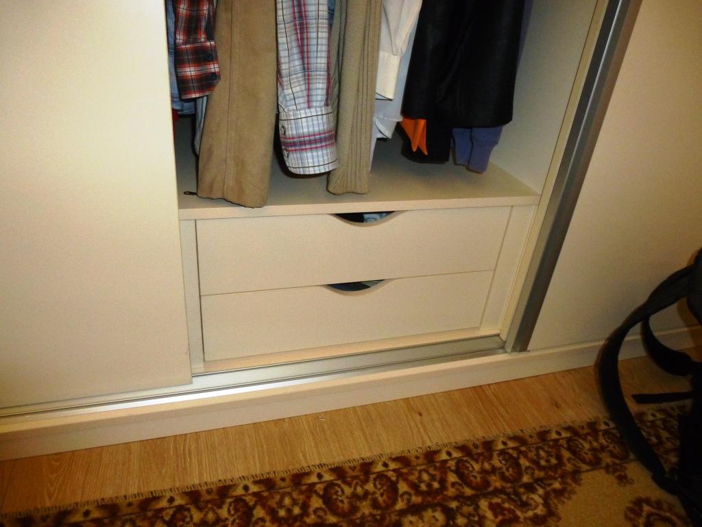

Принципно чекмеджетата е хубаво да са на отделна касета. Е освен ако ти е толкова тясно че ще те сбърка загубата на малко място. Подложи една плоскост от към пантата и намали челата и ще стане.
Накара ме да снимам по нощите моите гардероби ама да се поуспокоиш малко нищо не е загубено.
На едната снимка се вижда как е направена касетата само заради подобен проблем нищо че вратите на всичките са плъзгащи. Не знам що си избрал този вариант на челата но е само разход на материал и то на нещо което не се вижда. Варианта без дръжки на мен по ми харесва. И един съвет сложи си делители вътре. По малко ровене пада като се сортират нещата.

Твоите са точно както ги мислех да станат моите. Идеята беше и да се упражнявам с оберфрезата. Ама в последния момент момата при която поръчвах плоскостите ме уплаши колко трудно се лепял ПВЦ кант на ръка и реших да ги правя с вкопани дръжки. А ги направих с двойно чело защото ми се стори по лесно за напасване. Сега отчитам като грешка това че монтирах водачите при сглобен гардероб. За бюрото на дъщерята първокласничка определено ще си сметна и монтирам водачите още на "операционната маса" макар че и тях съм ги поръчал с двойно чело.
