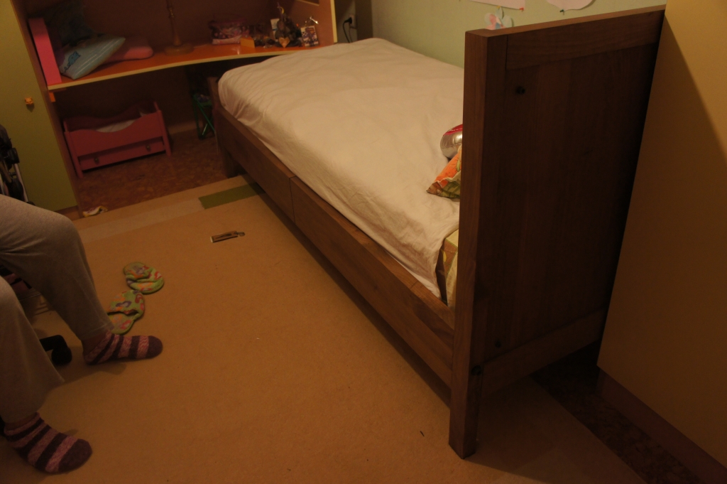

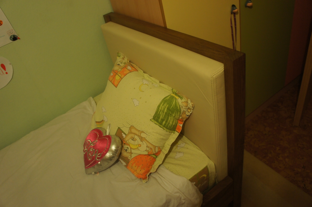

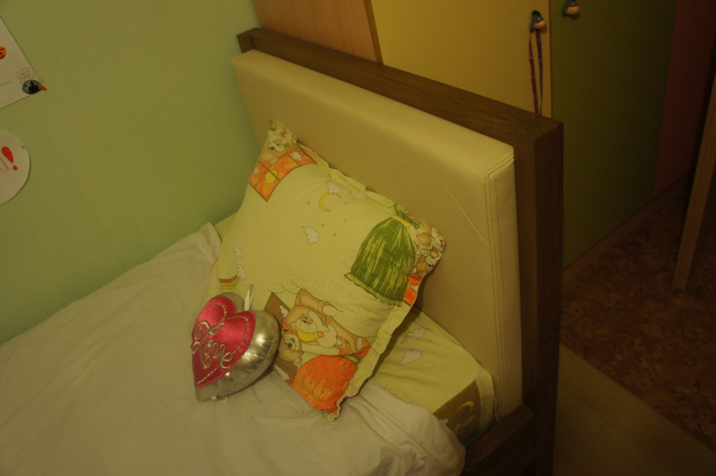

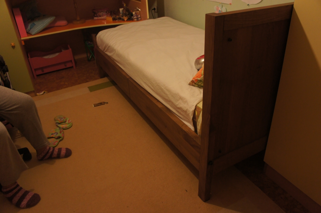

Ето какво направих аз. Леглото беше проектирано за такава табла - парче МДФ с дунапрен и отгоре една естествена кожа второ качество. В МДФ-а има T-гайки, в които
са завити болтовете от снимката. Трябваше да месингови, но не намерих подходящи.
Тапицерите направиха отвратителни шевове, но вече не ми се занимаваше.
