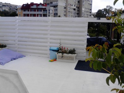

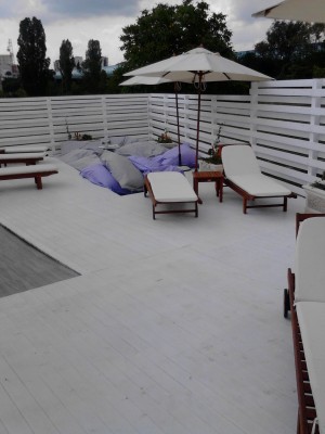

Решил съм да правя дървена ограда - бетонен цокъл 50-60 см., греди 8х8 през 2м. хванати с планки за бетона и хоризонтални дъски 12см. широки. Въпросът ми е за дебелината на дъските, дали 2 см. ще са достатъчни? Разбира се няма да се катерим по нея :) , но все пак някой ако е правил ограда с по-тънки дъски нека сподели дали е имал проблеми. Аз лично съм виждал такава оргада, но беше направена с дъски 2.5 см и изглеждаше стабилна, но все пак това си е 20% повече материал.

Искам да стане нещо такова:

Бетонния цокъл е около 60 см. така че дървената част ще е не повече от 1.6м. Но греди през 1 м. ми се вижда грозновата работа, ще се загуби идеята. Може би да се намали измятането е по-добре да я направя с дъски 10 см. широчина. Иначе за измятането, мисля че трябва да се наковат мокри и възможно най-бързо за да не изметнат много.
radius - майстор
Много идейна ограда. И по-лесна, защото се избягват хоризонталните дебели майки, на които се коват дъските. Единствено, че е като стълба и е удобна за прескачане.
