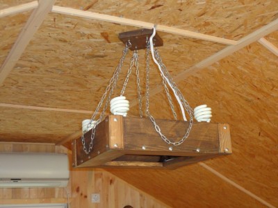

Здравейте! Днес се захванахме с големият син да подковем тавана на работилницата,ползвам плоскости OSB.Между плоскостите се получава малка фуга.С какво да я запълня,силикон или кит,или има други магии?
griffin - майстор
Мисля че кита няма да хване добре на фугата заради ОСБ-то, ако не се лъжа има оцветени силикони на пазара които са кафеви :-)
VLADO66 - майстор
Вапцай OSВ-то в желания цвят,а на фугите сложи летви в контрастен цвят,а може целия таван да го направиш на квадрати като растерен.
stiv1961 - майстор
И аз като правих тавана в битовата с ОСБ мислех да накова летвички по фугите ама като се запролети тогава :)
Георги Иванов(алцек) - специалист
Благодаря ви за отговорите,мисля че с летвички ще стане най-добре.А колкото до боядисването на плоскостите ще си го спестя,така ми харесват повече.
stiv1961 - майстор
Аз мисля само един лак да им ударя :?
EDI - майстор
Аз ги оставих без боя и лак и на фугата сложих дървени лайсни.
