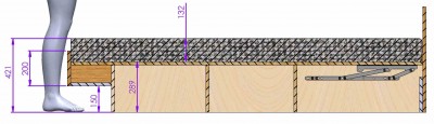

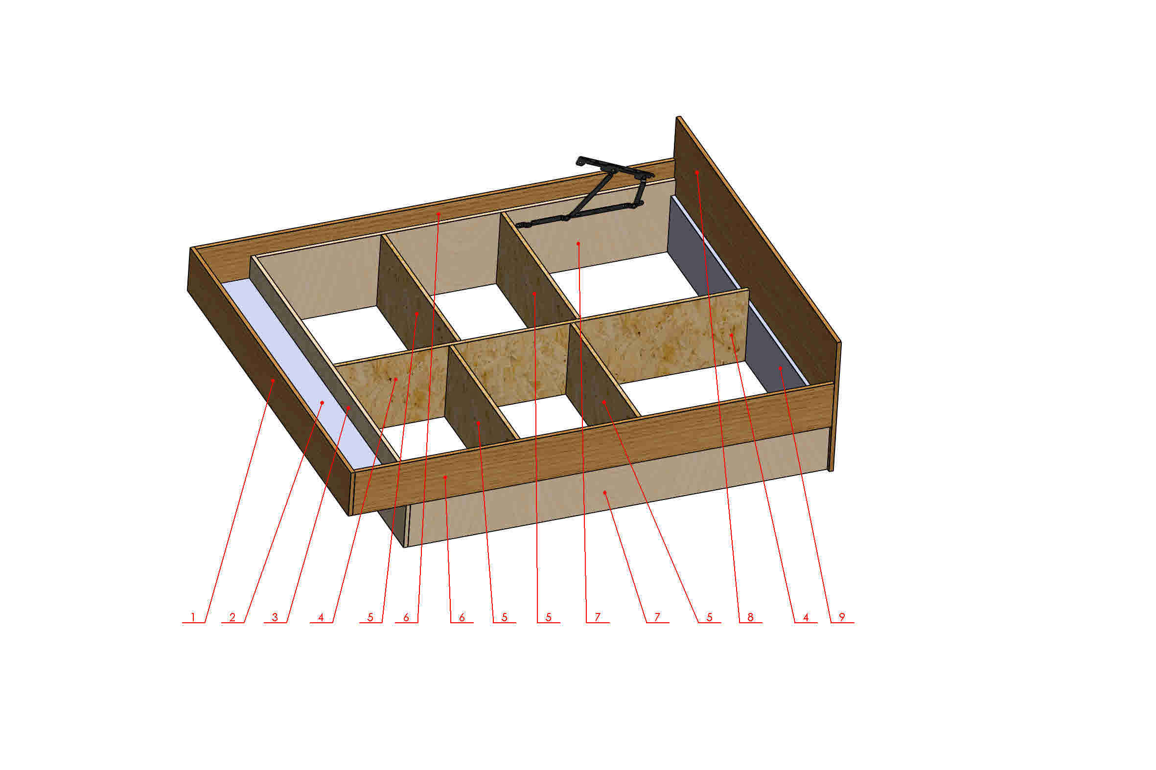

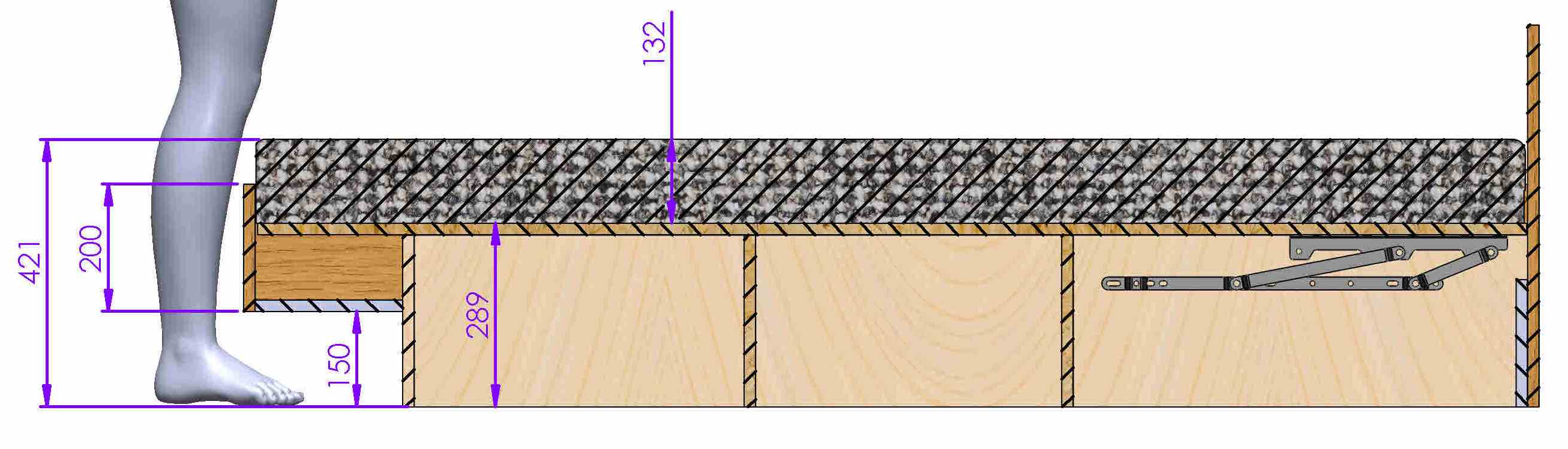

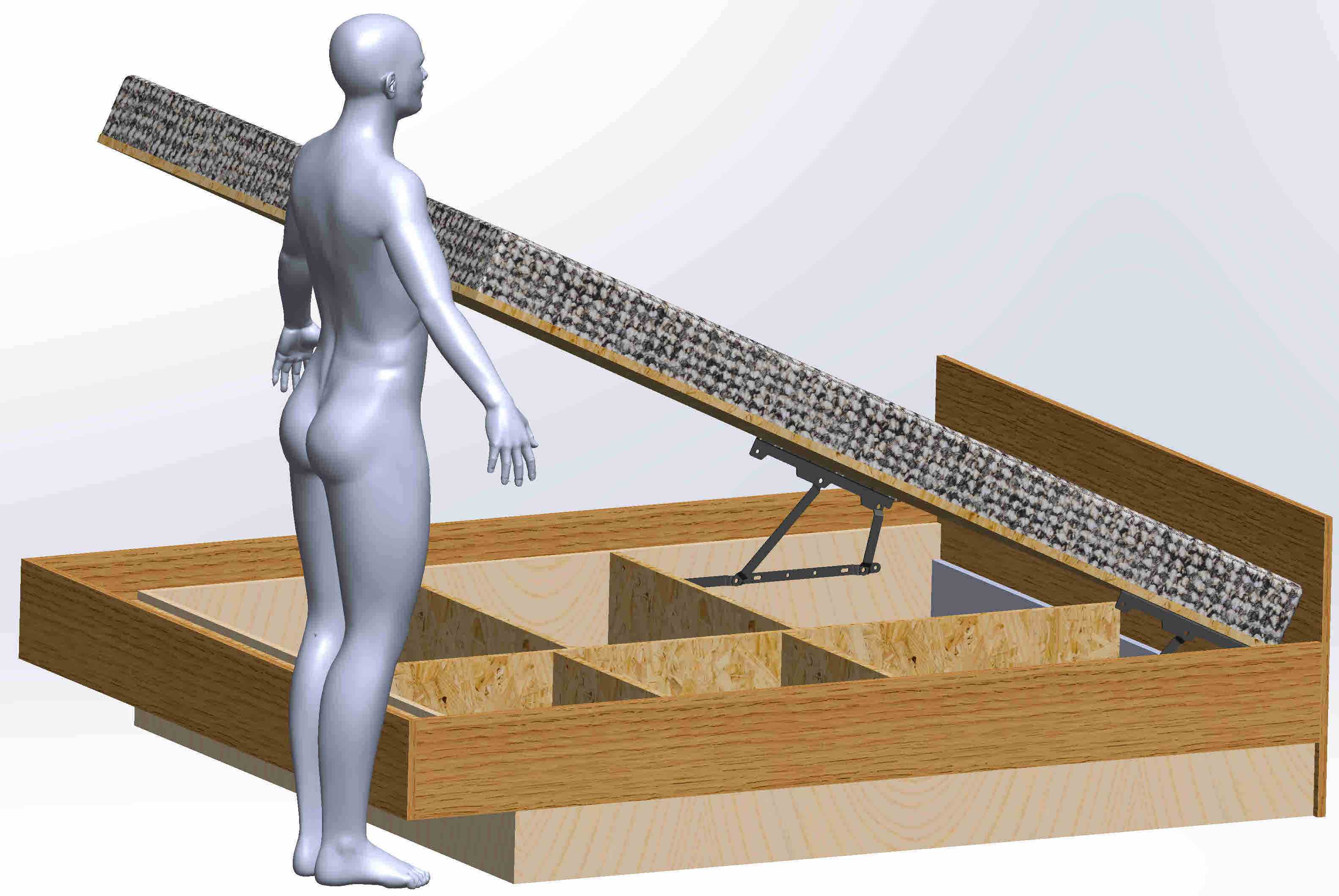

Харесах си идея в един мебелен магазин и си нарисувах една спалня. Установил съм, че е доста болезнено да сриташ някой ръб на легло, стол или друга мебел. (особено за малкия пръст на крака )

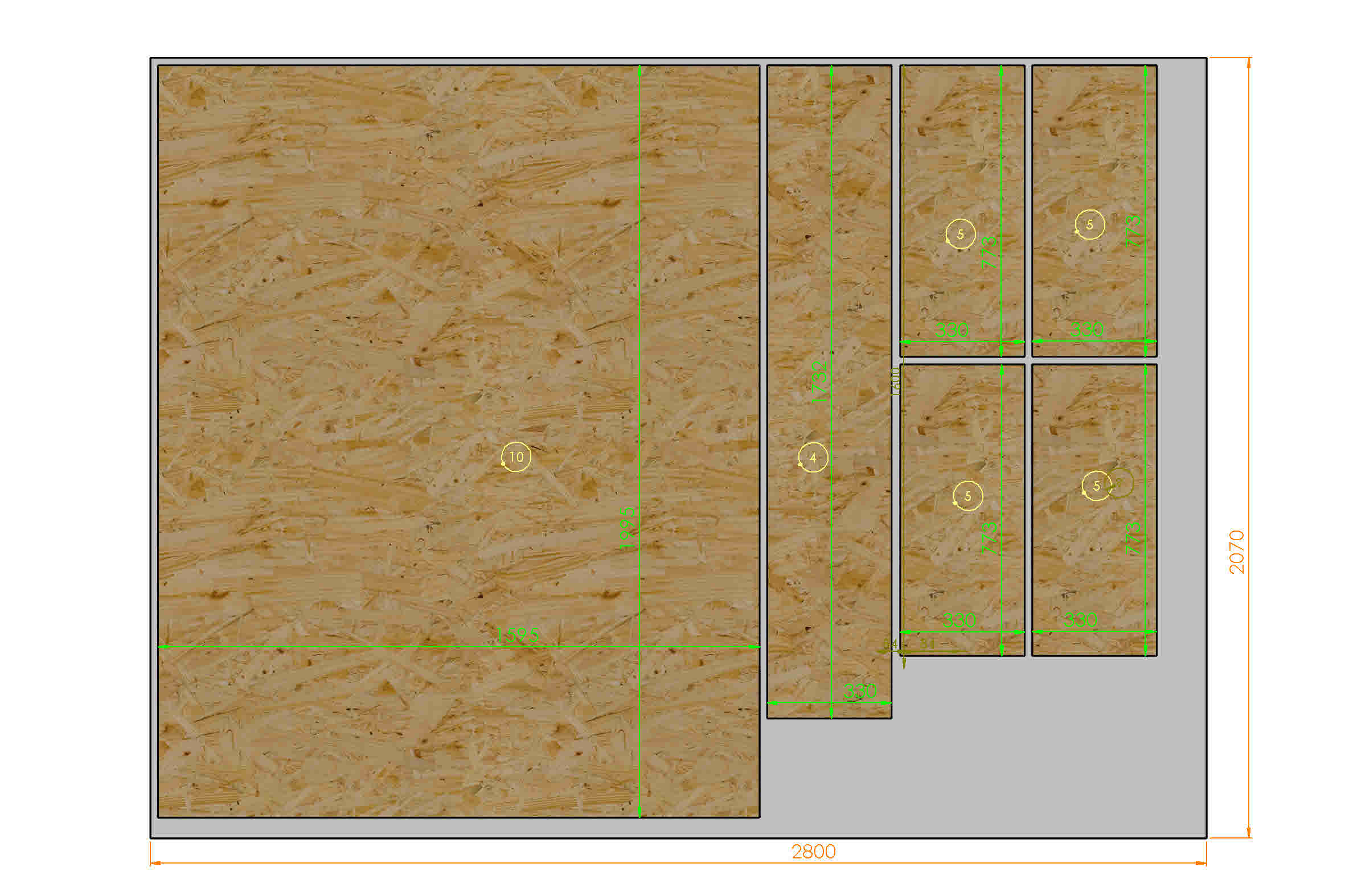

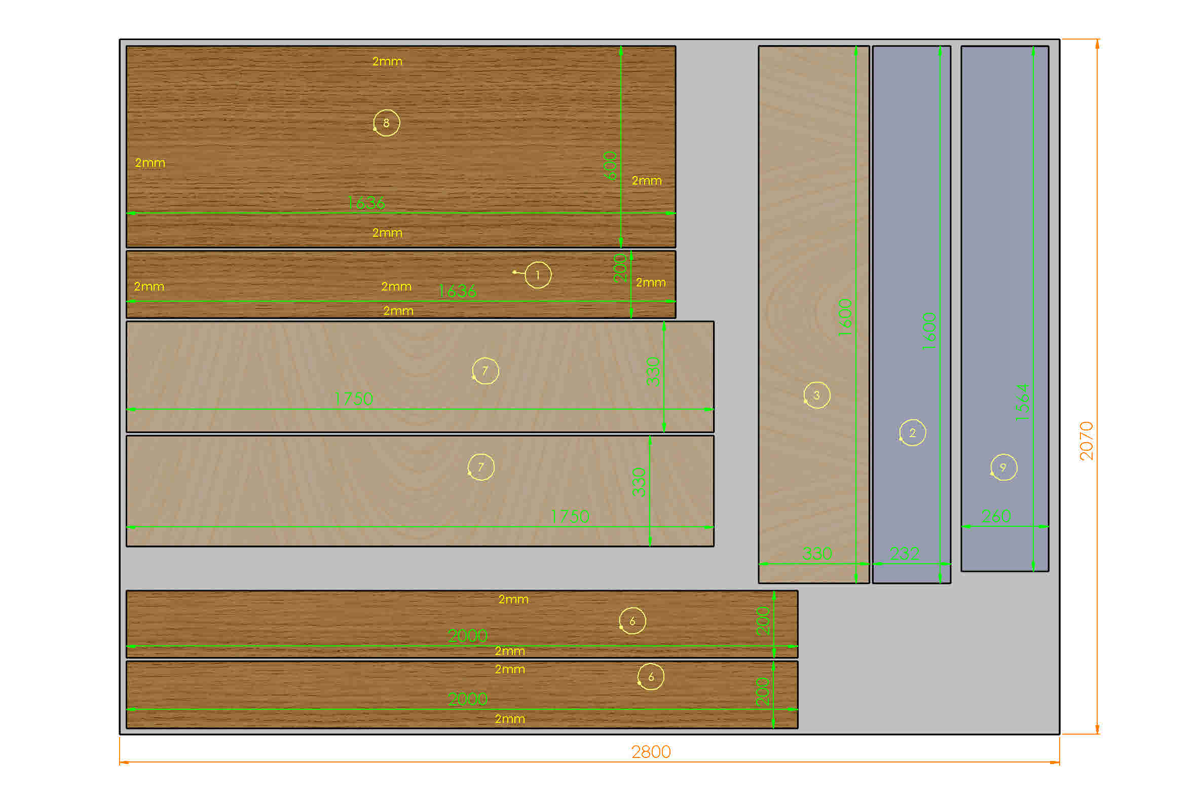

Направих си и разкроя, обаче ме притеснява височината на спалнята. Малко ниска ми се струва.. Търсих в нета за някакъв стандарт за височината, ама- не намерих.
Та така- колко висока да я направя.
Или поставен по друг начин въпроса- каква е височината на спалнята Ви?

Е, не е ниска, съвсем добре си е.Моята и тя е там някъде, матрака стои на около 40 см от пода.

Според ISPA (International Sleep Products Association) минимумът за здравословен сън е 30 см от пода. Оттам нататък си решавате вие.
И, колкото и грубо да звучи, предполагам, че правите секс на тази спалня. Съобразете височината на матрака + дължината на женската подбедрица да не е прекалено високо или ниско спрямо мъжкия торс, както и в близост до ръба да няма дървени елементи, които да убиват при тези интервенции :wink:

kalpev - специалист
dadko, специално заради теб измерих моята.
Та, италианците са я направили така:
38 см е височината на дървената рамка от пода
20 см е височината на матрака, който ляга изцяло върху нея
Общо - 58 см.
Дано съм ти бил полезен.
dadko - майстор
kalpev написа:
38 см е височината на дървената рамка с крачетата заедно
Общо - 58 см.

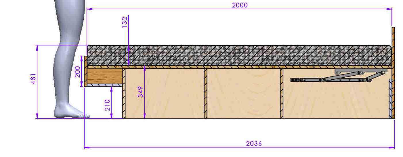

Благодаря ти за труда. Спрямо тези 58 см. тази, която съм проектирал наистина е ниска.
Май ще се правят промени.
dadko - майстор
Увеличих височината с 60mm.

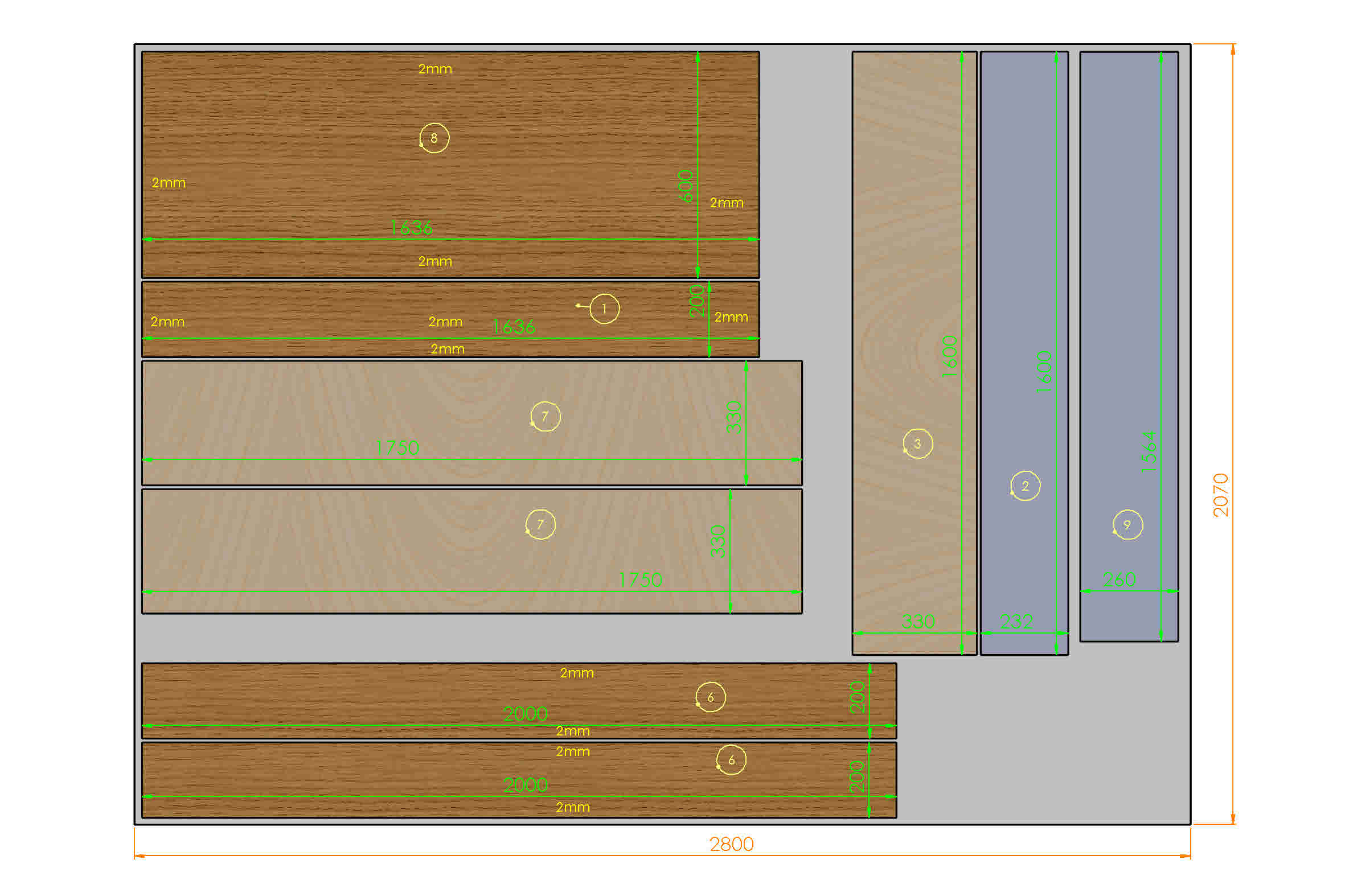

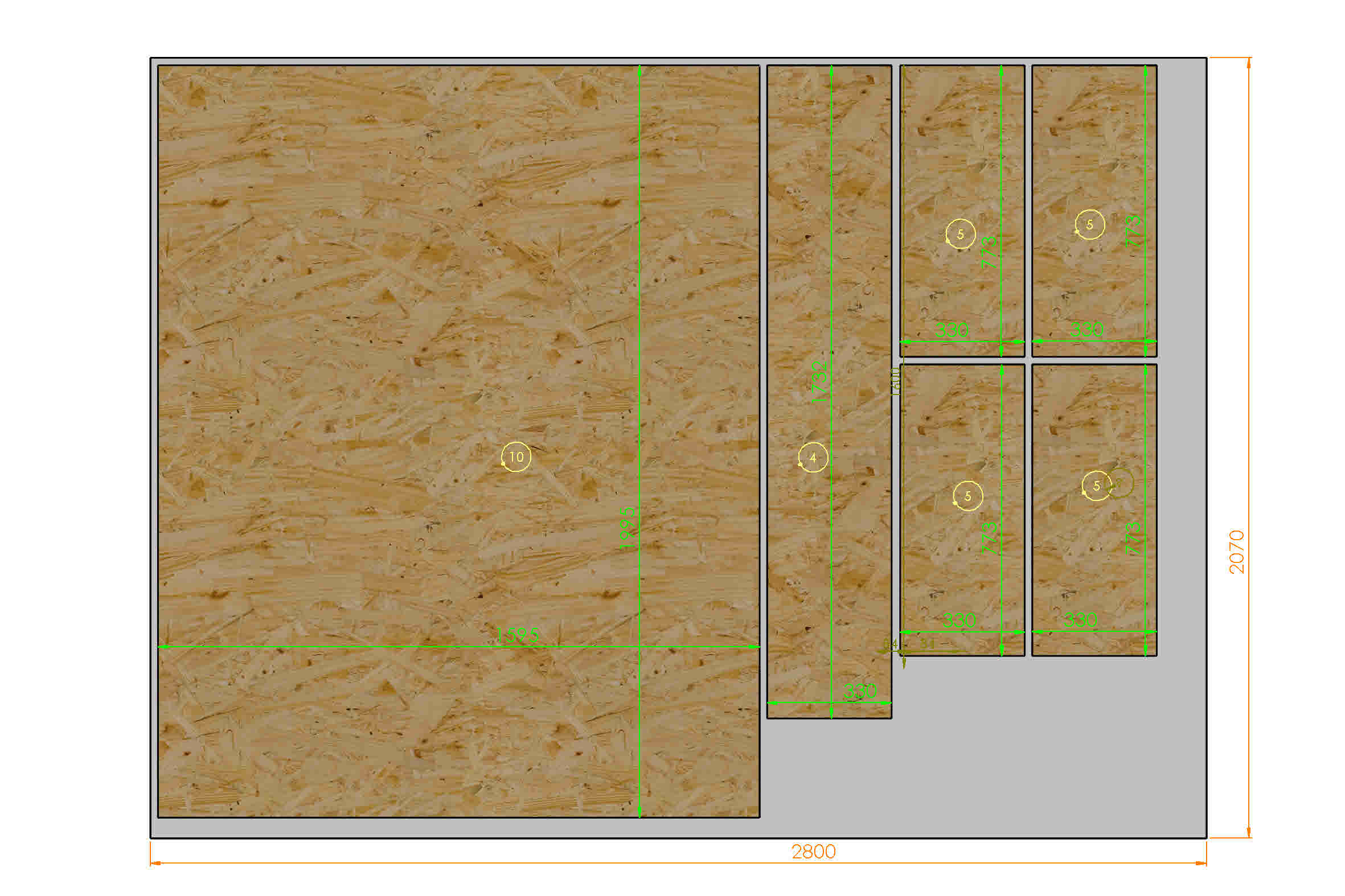

За да съм полезен за форуа- ето и разкроя:

Като седне жена ти на леглото бедрото и подбедрицата трябва да сключват прав ъгъл или малко над 90гр.
