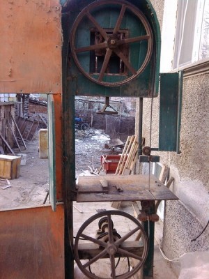

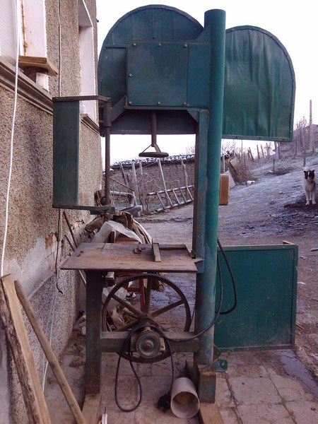

Здравейте колеги...Имам запитване ...мога ли да задвижа банциг с монофазен ел. двигател монофазен-2.2 Банцига е доста голям...Лентата е 5.10м .Оригиналният двигател е 3кв.трифазен...980обр...Нямам трифазен ток зато искам да го направя с монофазен двигател...

Мислих да купя монофазен двигател 3.0кв.но чисто нов го има и струва 350лв..вижда ми се скъпичък а и ако мога с 2.2 да работя по добре защото имам такъв електромотор...

Абе то ще го завърти тоя мотор, но дали ще реже или ще спре като натиснеш нещо по-дебело......
На моя банцинг лентата е 6,8м. и се върти от 10Kw мотор...

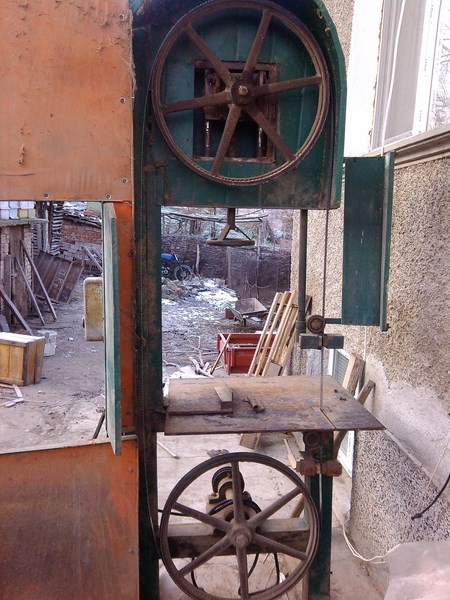

Е, тоя банцинг ще го развърта лесно, с леки колела е, но няма да можеш да използваш възможностите му с малък мотор..
Иначе машината е добра, за сега сложи какъвто мотор имаш,но имай в предвид,че за тази машина мотор под 5Kw ще е дефорсиран вариант...
Предполагам,че няма да седи насред двора....
