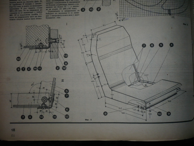

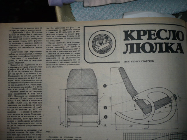

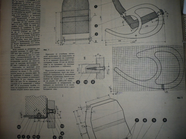

shotik - майстор
Имам три статии за столове,като едната е за този модел и е най-лесна за изпълнение,спрямо другите
от списание "Направи сам " от 1984 г,7 бр,12 стр..
На цели страници са и немога да ги сканирам ,че са големи,но ако искаш за този модел,ще ти направя няколко снимки на статията.
Има чертеж на страниците върху квадратчета и като прекопираш и увеличиш върху шперплат ,можеш да ги изрежеш и направиш както трябва .
Чакам да пишеш,а ако си от София мога да ти ги покажа.

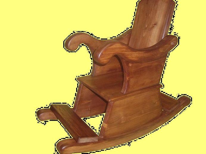

mraveca - напреднал
Ето какво направих на лапето миналата зима.Снимката е малко оцапана но и това е от много майсторене.
shotik - майстор
Ето снимки на статията
cakev79 - специалист
mraveca написа:
Това май ще ми е най-лесно,с малка модернизация.Има ли някакава тънкист при основата да не се обръща стола.
