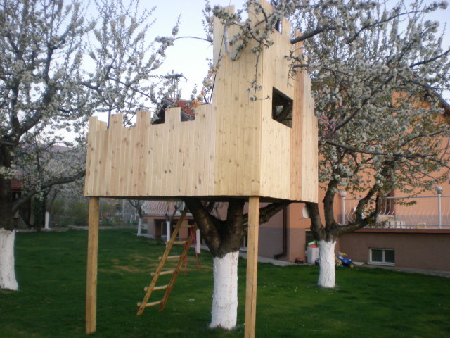

Хлапето ми поиска да му направя тайна база,и чудейки се каква да е тази база ми хрумна да му направя нещо такова.Имам една такава череша в двора и ще се преобразява в този вид.Но се чудя да ли няма да нараня дървото,ако вкарам в стъблото му видии за закрепване на конструкцията.Спомням си че като малък дядо ми се караше като забивах пирони в един голям лешник да си правя къща-казваше ми че дървото щяло да изсъхне.Та ако не може да се забива нищо в дървото дайте някаква идея какво да използвам за захващане.И друго да питам.Ще трябва да сложа и някоя да подпира,но да и правя ли циментова стъпка в земята или само с по-широка пета.Мисля си,дървото все пак ще расте нагоре и ако е циментова стъпка ще дърпа къщичката,а с широка пета дали ще е стабилно.

Ако може не забивай гвоздей в дървото.Виж ако може да я подпреш цялата на земята.

При толкова вложен труд и материали за мен беше по добре
още две подпори и къщичката да е до дървото а не на него, иначе
браво :wink: .На дървото му няма нищо но е добре коването да е
станало когато е още студено и соковете не са тръгнали иначе шанс...
Дори и така е хубаво да я спънеш като магаре по диагонал а за захващане
скоби от по дебела ламарина за клоните с подходящо захванати пети на тях.

Аз до колкото разбирам това не е къщичката на човека, а иска да направи подобна на тази. Мисля, че не е чак толкова фатално ако се забият няколко пирона по дървото(Има дървета на които хора са си издълбавали имената от горе до долу и нищо им няма). Направи го, пак да обикаля дървото, но да стъпва на земята с четирите си края. Даже за да се избегнат все пак пироните, може отвора около дървото изобщо да не се допира до него(след като къщичката е стъпила здраво на земята). Тъкмо и дървото като расте няма да я повлича нагоре. За бетонни стъпки мисля че е излишно.

Извинявам се ако съм ви заблудил,но снимката е модел който намерих в нета и ми е нещо като отправна точка.Строежа и тепърва ще започва.За пироните разбрах-колкото може по-малко.А в момента мога ли да режа клони които ми пречат без да вредя на дървото?

Можеш ама увий отрязаното да не мръзне.

Вместо да дупчиш дървото- можеш да ползваш някакви скоби от метална шина, като между скобата и дървото подложиш гума или друг материал. Едно, за да не повреждаш дървото и второ- дървото расте и клоните надебеляват.
