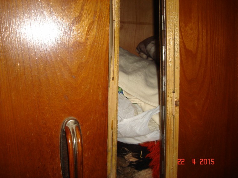

Гардероб, правен от плътно орех, целия, без гърба. Правен през далечната 1954 или 1956 година. С всичките му джунджурии, извивки, характерни за него време. Трикрилен е.
Та проблема ми - преди дни се изсипа едната врата от двойните. Щеше да начупи на жена ми краката, че вратата тежи поне 25 кила.
Стената от където се отлепи детайла е вътрешна. Завършва с детайл, може би е парче летва, не знам как е правилно да се каже, с размери 20 на 25 мм и височина колкото вратата. Този детайл е бил залепен към тази стена с лепило и центрован с бисквитки, 5,6 броя. Предполагам е лепен с туткал. Към него странично е захваната пантата на вратата. Лошото е, че детайла излиза на лицето на гардероба, и е полиран. Щях да си реша проблема с дълги види, но ще загрозя оригиналния вид.
Въпросите ми са: какво възможно най-здраво дърводелско лепило да търся, и как да осигуря стегнатост на сглобката докато хване лепилото. Варианта с разглобяване отпада, дърводелски стяги няма къде да се хванат.
Дали няма да стане с тези ластици, за укрепване на багажи? Имам две малки тресчотки за товари, да купя още две и да ги прекарам между гърба на тази стена и детайла. Естествено мратата ще я демонтирам.

Дай все пак снимка да се ориентираме.
ZEDYCUS - майстор
Ще да стане с коланите, преди време лепих капаците на вилата, плота за масата и един плот за барбекюто, още не са се разпаднали, Така че действай.

Между другото гардероба не е от плътен орех, Страниците и вратите вътре са лепени с летвички покрит с тънък шперплат и отгоре фурнира.
Еди от този тип трябва да е. Имам два такива трикрилни на вилата. Изображение
kuger - майстор
Извинявам се за бъркотията, ето я снимката, ако трябва още ще правя.
DSC00109 (760 x 570).jpg (95.9 KиБ) Видяна 2171 пъти
Това чудо тежи като труп, а не е ПДЧ.
А, какво лепило да ползвам? Ще почистя повърхностите възможно най-добре.

Някои хитреци залепват стъпки от чам върху твърда дървесина със циано акрилатно лепило слагат лепило и ползват стъпките за да могат да стегнат със стеги после отчупват чама от твърдото, малко шлайдане и нема и следа :cool:. И коланите са вариант. Бих ползвал обикновенно лепило за дърво но ако детайла се вижда може да облепиш двете страни дето не трябва да има лепило с тиксо или хартиено тиксо. На мен лично от тая снимка не ми стана ясно кое какво е ама карай :)

Не ми е удобно да снимам цялата простотия около гардероба. Утре ще наснимам подробно.
Мястото на слепване е скрито, детайла остава отвън. Проблема ми е да постигна максимум здравина и начин да стегна двата детайла докато лепилото "хване".
Просто, това е летва, която държи пантата на вратата и е залепена за страницата. Както писах, мога да я захвана с дълги види, но ще се виждат отпред, ГРОЗНО!
Моля предложете ми марка лепило, може и на лични. Но да е здраво.

В България ползвах на хенкел не съм имал проблеми.
ZEDYCUS - майстор
Използвам на Tytan WB-32 :arrow: http://tytan.bg/p/bg/produkti/lepilo-za ... nal-wb-32/ Доволен съм, лепи и ПДЧ и дърво, съхне бързо, 10 минути отворено време.
