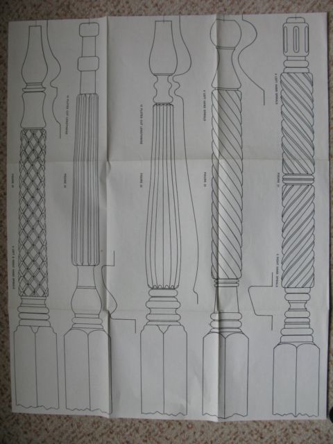

Опитвам се да намеря информация за него, но не знам с кои думи да търся.
Chefo77 - майстор
Не е ли някакъв ръчен струг за дърво?
sspoko - специалист
Едно време ги правеха в Габрово в ЗГПУ или нещо подобно беше завода но незнам дали изобщо съществува вече
nikolson - майстор
Дървени балюстри за парапет. Евентуално струговани крака за маса. Първото е по-вероятно.

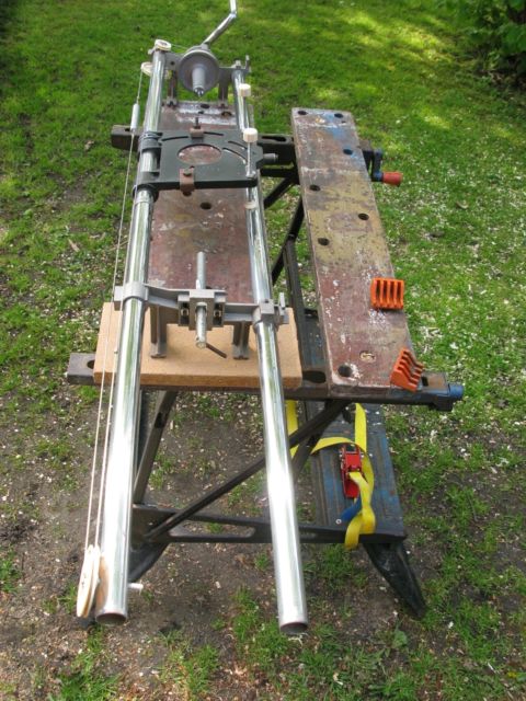

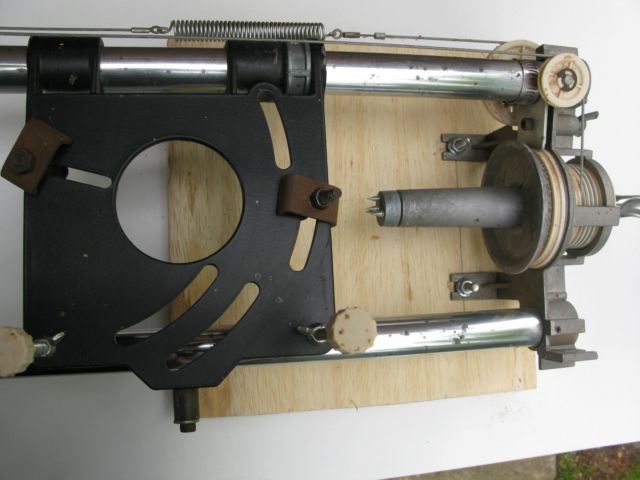

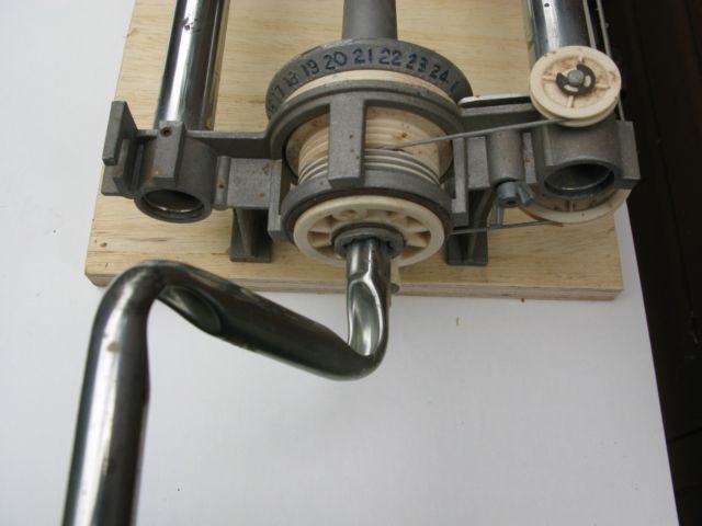

Идея дали този механизъм определя някаква стъпка или просто движи шейната. Все още не намирам чертеж защото което ми трябва е да прави грубо казано разгъната спирала.
sspoko - специалист
Без да можеш да си настройваш стъпка нищо няма да направиш
lov - майстор
Диаметъра на барабана определя стъпката. Тоест колкото му е по голям диаметъра толкова по бързо развиваща спирала се получава.
По руските форуми съм срещал и барабани с по особенна форма тогава стъпката може да е различна в няколко участъка на детайла. Като барабанчетата бяха ги правили от дърво. А компенсацията в дължината на въжето с най обикновенна пружина
sspoko - специалист
lov написа:
диаметъра може да определи стъпката само ако можеш да гарантираш равномерно движение по оста а това е с ръчно задвижване както се вижда от снимката
