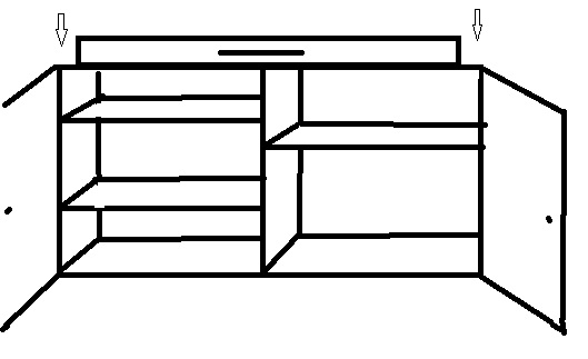

Другото което ми хрумна е да вземеш плоскости максимално близки като цвят с горната част и да сложиш един и същ декоративен елемент и на старата част и на новия модул. Например еднакви дръжки за вратите и/или някакви декоративни лайсни - заблуждават окото. Следващата ми хрумка е модулът да е направен със стеснена горна част, така че страните на гардероба да влязат върху страните на модула, а челната дъска ще се махне и там модула може да има чекмедже.
Ще се опитам да го нарисувам (ама не ме бива в това)
там където са стрелките да влязат страните на гардероба

След извесно умуване се стигна до следното решение:
За гардеробите, на които остават само 30см до тавана ще се поръчат само нови врати, като горните врати ще стърчат над гардероба и ще стигат почти до тавана. На тавана ще се завие летва, която да обира кривините.
За градеробите при които остават 60см до тавана ще се направят надстройки и вратите на гардеробите ще се сменят с нови. Ще видя за вариант съществуващите и допълнителните надстройки да са с общи врати, за да няма три врати една над друга. Тук обаче има проблем със точното съосие на страниците.
