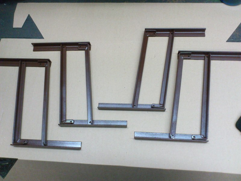

Здравейте, започнах моя вариант на повдигаща се маса. От няколко години се каня да я почна и все не и идва момента, но като прочетох темата на josifn, се вдъхнових и я започнах.

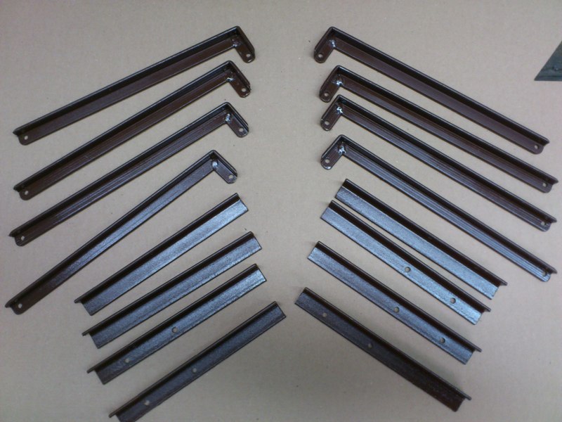

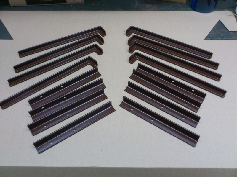

Първоначалните изисквания бяха - да е възможно най-компактна в ниско положение, а в повдигнато - 4 човека да могат да хапват и пийват, долу да е висока 55см, а горе 75см. От тук започнах да рисувам и смятам механизмите. Понеже хич ме няма в проектирането на компютър, всичко се случваше на лист хартия. След това купих 2,4м винкел 15/15мм и 1,6м винкел 20/20 мм. Последва рязане, кроене, заваряване, пробиване и боядисване и се получи това:

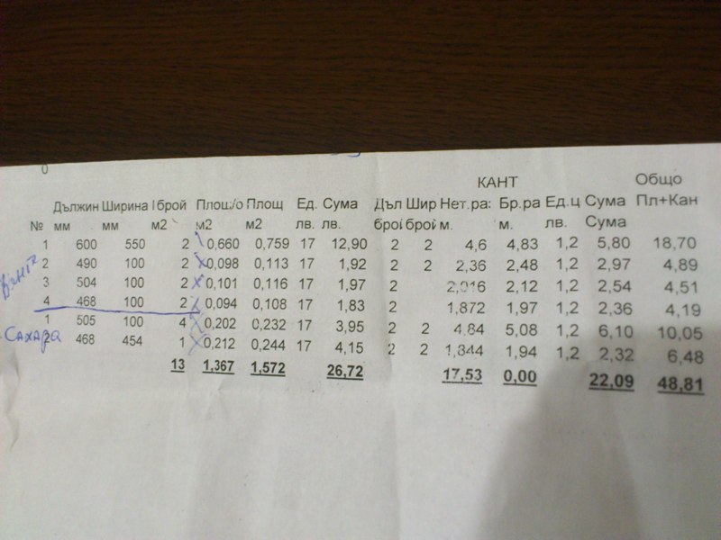

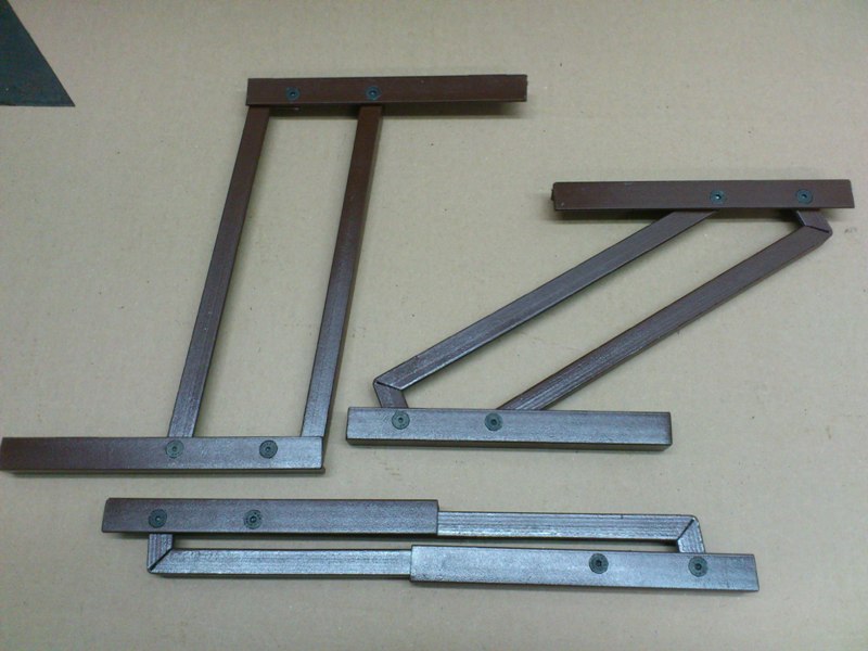

Оказа се че успешно ми се получи исканата разлика във височина от 20 см, а настрани механизмите отхвърляха с 30 см. Това от своя страна означава, че плота трябва да е 60 см, за да може снадката да остане по средата при разгънато положение. Широка я оставих 55 см и така се получиха окончателните размери Д/Ш/В - 60/55/55(ниско положение) и 120/55/75 (високо положение). Направих разкроя и поръчах плоскостите. В понеделник ги взимам и продължавам. Още умувам кой вид панти да използвам, вероятно ще са като на josifn, но в Габрово трудна работа(намерих 14мм,които са за по-дебело от 18 мм ПДЧ).
П.П. Имам известни съмнения като почна да монтирам механизмите, понеже не са 100% еднакви, в предвид това че са използвани само елементарни ръчни инструменти. Та дали няма да ми се получат някакви усуквания и напрежения, ама ще го мисля. Ето разкроя:

И аз :) , какви крепежи/ сглобки :? / ползваш за подвижните части :?
king82 - специалист
Стив, това са обикновени фрезенкови болтове М5, с глава за имбус 3. От другата страна федерка и гайките ги лепих с Локтайт за резбови съединения. Мноооого мазничко се движат.

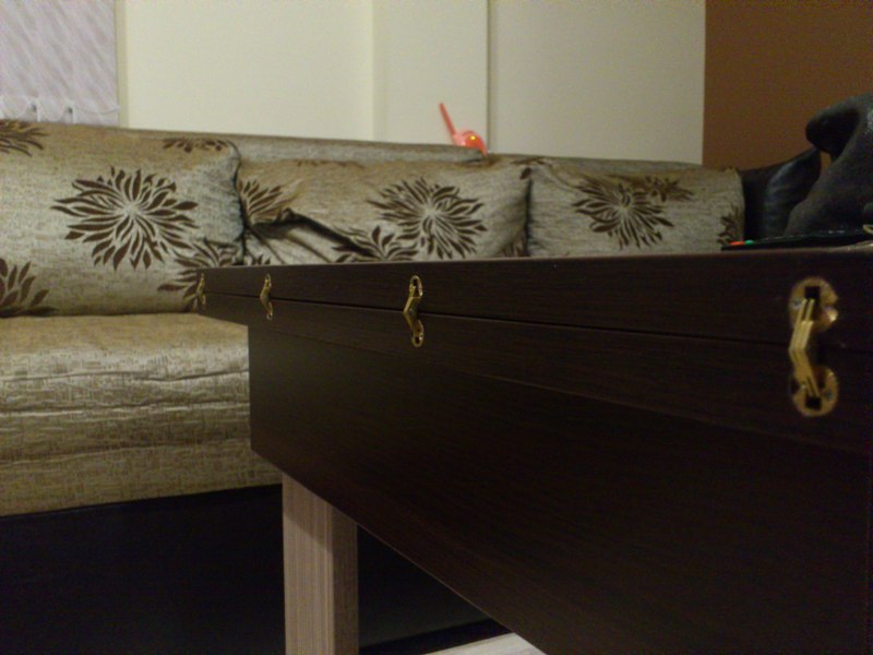

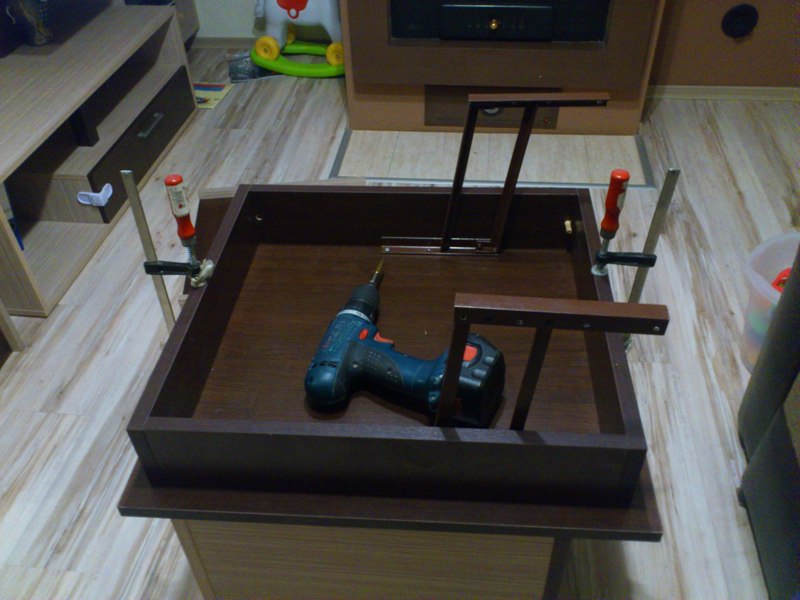

Днес скромно, че от 6 часа съм на работа и хич нищо не ми се прави следобед. От долу между краката ще има рафтче, а горе предполагам е ясно как ще са механизмите. Поръчах и панти от тук http://www.lotostrading.com/details.php?product=13305 .Заложих на 10 милиметрови, защото с 12 мм, остава 2 мм до края на ПДЧ-то и от 8 дупки все ще прецакам някоя. С 10 милиметровите мисля че няма да имам проблем

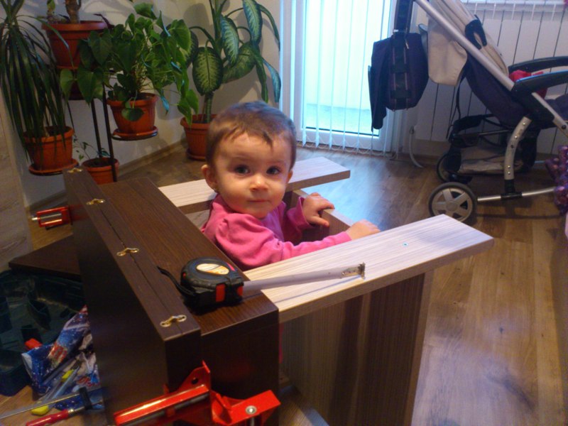

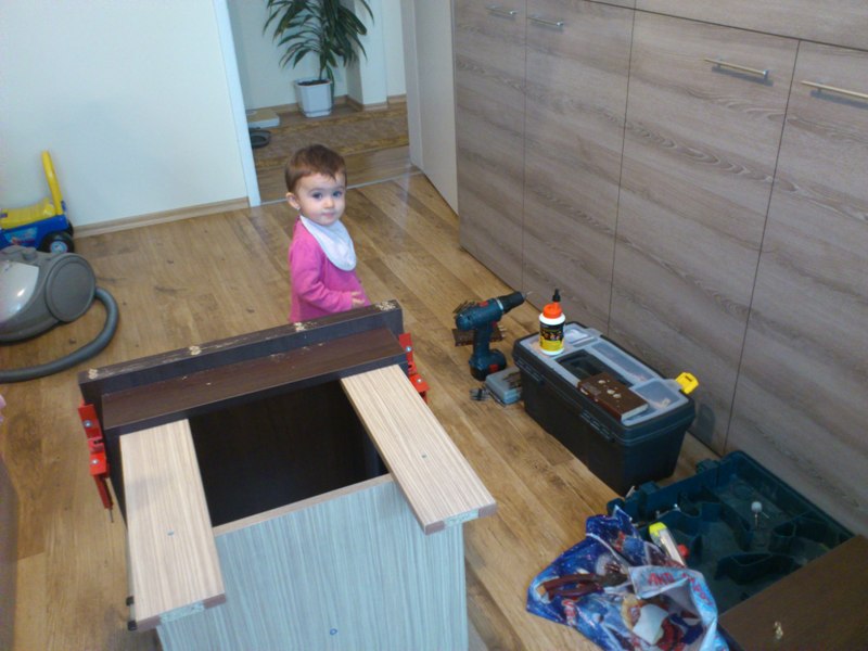

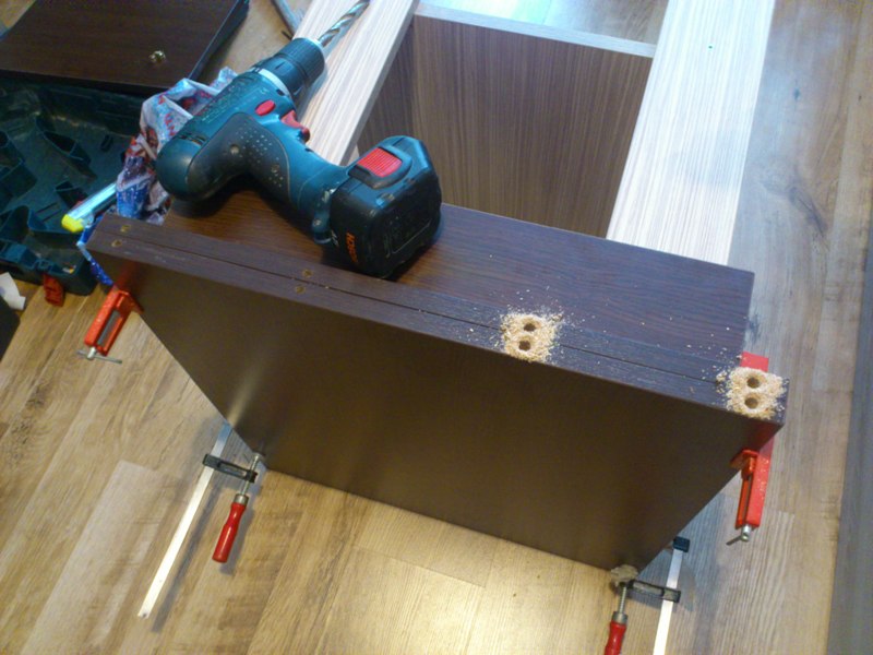

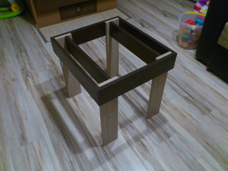

Ами аз съм готов с масата. Пантите дойдоха и по съвет на josifn пробивах с последователни свредла от малко към голямо до Ф10. Нямаше да се справя обаче без помощта на моята малка принцеса:
