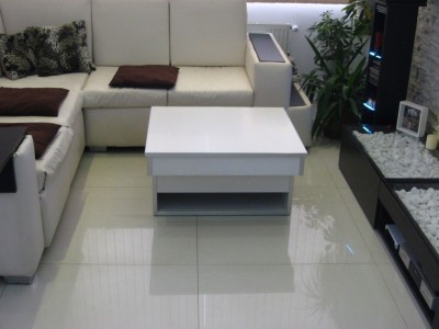

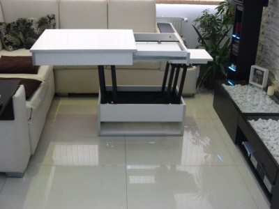

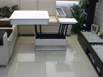

Здравейте, реших да споделя моята интерпретация на добре познатия ни механизъм за повдигане на маса.
Дразнеше ме тънкия плот на оригиналната версия, а и изборът на такива механизми в БГ не е голям.

Именно тънкия плот и пантите ме дразнеха на "оригинала". А има и нещо друго много съществено поне за мен - не ми се налага да изчистя цялата маса за да я разпъна. :)

Благодаря, ето и още няколко снимки:

Супер е масата.
Механизмите ти ли си ги прави или ги поръчва готови отнякъде?
josifn - напреднал
dadko написа:
Супер е масата.
Механизма го взех от БалканЮг. За плота използвах стандартен телескопичен водач за чекмеджета.

Какви са четирите панти с които са свървани двете плоскости на втория плот? С такива ли панти пак се прави, ако масата е с по опростеното разгъване, както на клиповете?
