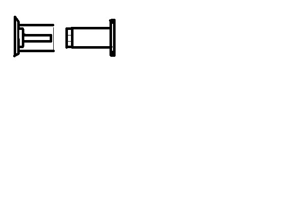

Представяш си болт с цяла резба, дълъг колкото ти е нужно. Тръбичка, в която влиза главата на болта, със същата дължина, заварена към главата на болта, като болта да е вътре в тръбичката. Заварката, оформена, ще стъпва на земята.
Друга тръбичка, с гайка заварена от едната страна, и планка за прикрепяне към мебела, заварена от другата страна.
Тръбичките да са подбрани да влизат една в друга.
Това ми дойде като идея.

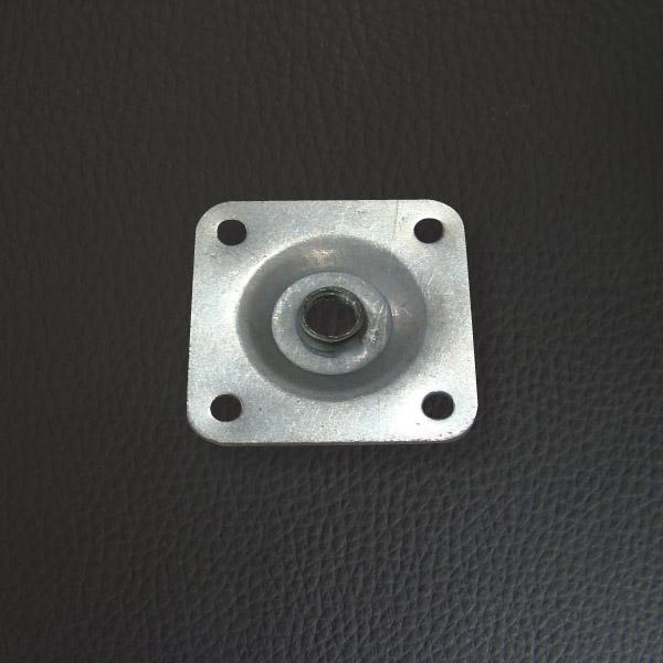

Stiv1961 резбата къде я завивам? Директно в ПДЧ-то или си има планка с гайка за целта?
Kuger благодаря и аз мислех нещо подобно, но ми трябват доста и ще е играчка.

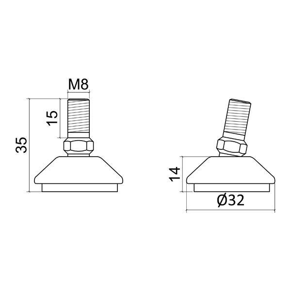

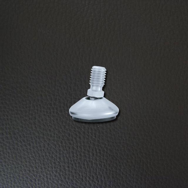

Това е стъпката

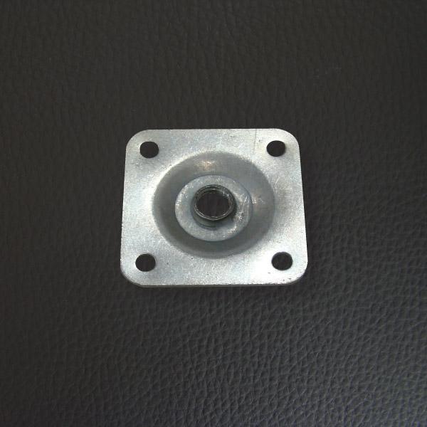

а това планката
Има ф8 и ф10
