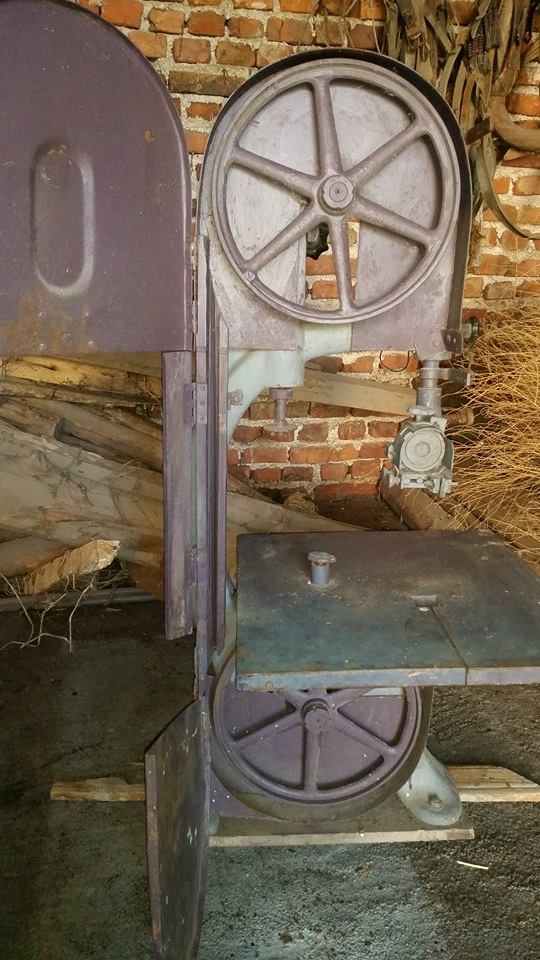

на банцига на снимките са му задигнали горното колело заедно с лагерния възел и подвижната основа. Дали някой ще предложи:
1. Бракуван банциг за части.
2. Такава част.
3. Има такъв банциг и ще позволи да изчертая липсващото от неговата машина.
4. Чертежи на тази част.

не знам от къде си но в Пловдив завод напредък има много дърводелски машини който реставрират и има много разхвърляни от който вероятно вземат части и сигурно продават

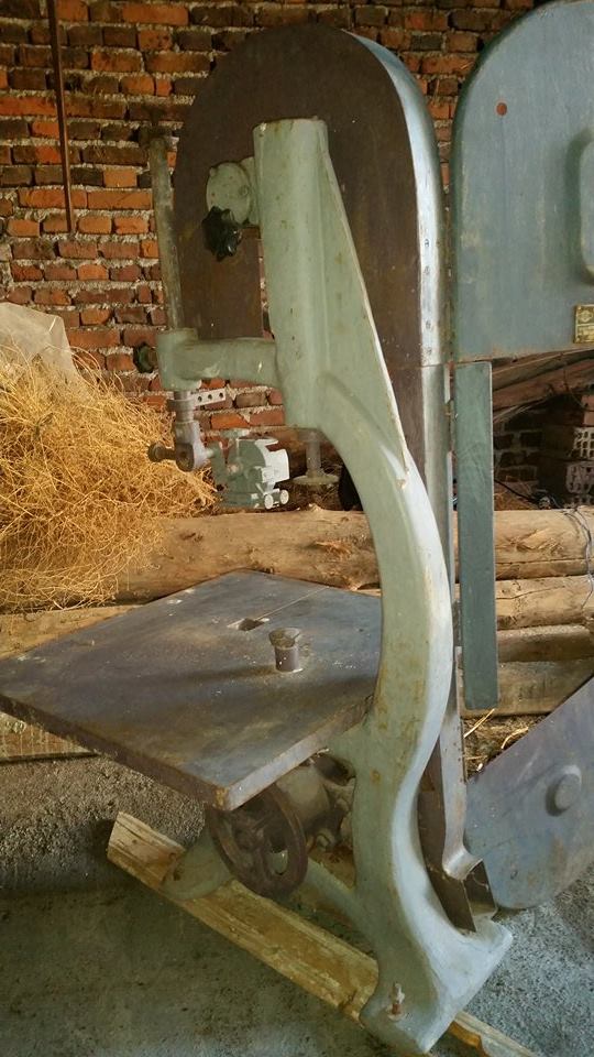

Ще използвам темата на колегата за да не трупаме нови . Дойде и мойта нова придобивка на която ще се наложи и аз да вдъхна нов живот .Ето и снимки

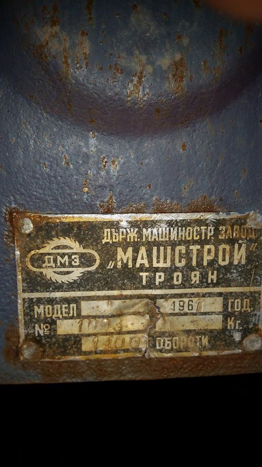

Та имам едно питане към колегите - на табелата която се вижда пише 1400 оборота. Това обороти на двигателя ли трябва да бъдат, или на маховика ? Според мен би трябвало да е на двигателя , ама все пак да попитам Това е малкия чугунен банциг Троянски със 36см. маховици , и височина 125 см. Ще се наложи подмяна на лагерите на долния маховик , линеал, намиране на двигател,и някаква конструкция, която да позволява на машинката да се предвижва .

Точно тези са оптималните обороти на колелата на банцига ти сметнах го макар че моя с същия но тогава не бях толкова на вътре с материята и го подкарах на 900 по ,,съвети'' пак от този форум :-D но и така си работи ти решаваш.За линеал гледай да е някой подвижен в задната част че с всяка смяна на лентите различно си бичи и тря да се центрова спрямо как бичи лентата.Двигател само мога да кажа аз съм с 2,2 трифазен каквото може да се напъха между колелата се реже без никакъв проблем цепил съм 25 сантиметрови сухи букови талпи не забавя не мърда.И за конструкцията аз съм с отлят фундамент от бетон с 4 анкера и вибрира заплашително та гледай нещо яко.

Някакво развитие по задачата с възстановяването на машината?
agro - специалист

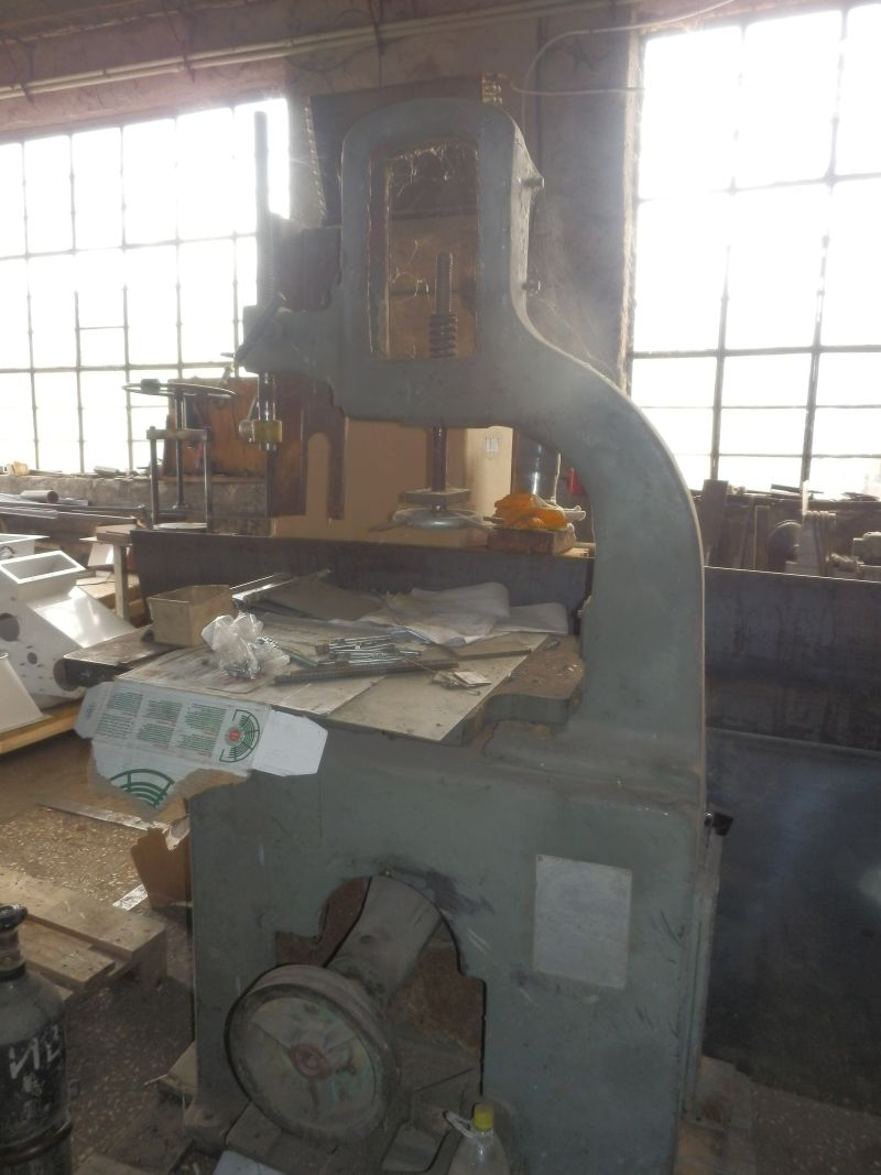

В една дърводелна наблизо имат същия банциг, още мисля как да ги изкуша да ми дадат да го разглобя и прекопирам. Ама не бързам, че банцига върви комплект с проблемния щрайхмус, за който писах в друга тема и който още не съм оправил.
