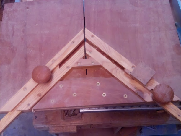

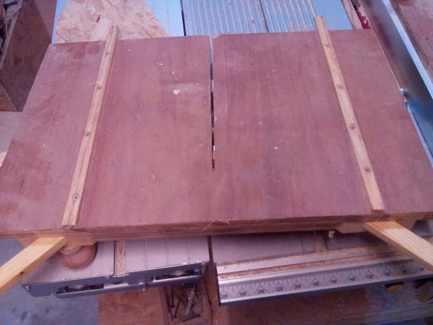

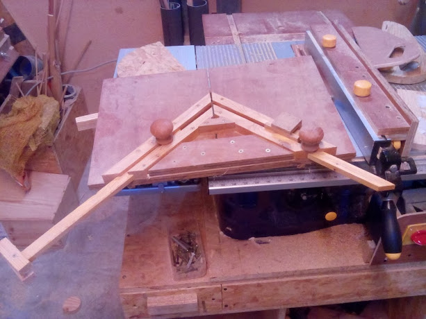

Това е мойто приспособление за 45
Крилата са раздвижени и се затягат с дръжките има такива из нета още по прости ако имаш циркуляр.

хмм ще трябва да преправям циркуляра си защото плота му е ламаринен и неравен в единия край,каналчетата му са плитки с една дума пълно недоразумение :? марката му е ,,Gude,,

Моя е от великата марка Макалистър който като го зех седя разглобен в работилницата 2 седмици преди да стане пригоден за работа каналите са 6мм по спомен дълбоки 12 или 16 широки. Единия канал беше крив леееко в края заради боята в него обаче с тва си изкарва 45-те градуса. Няма да правиш ракета споко :)
