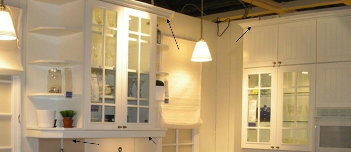

Обяснете как да процедирам в случая:
За боядисани в бяло МДФ корнизи като тези сложени на горните шкафове на снимката - какъв метод да използвам за рязане под ъгъл така че да не обеля боята и да получа добър срез за напасване с другия перваз?
В момента разполагам с желание, ножовка, хъс, трион напасвател, много идеи, зеге, желание и ъглошлайф с диск за дърво. За съжаление нямам циркуляр и желание да се предавам.

shadowman, избрахме лесната опция - корнизите са купени заедно с кухнята и сега остава единствено да се отрежат.
Със стрелки на снимката показвам за какво точно става въпрос - боядисан ХДФ/МДФ корниз, който се продава на дължина 2,20м и сега трябва да се напасне според шкафовете. Всъщност става дума за абсолютно същия отворен ъглов шкафорафт и нестандартния ъгъл на завиване, който май иде на около 130-140 градуса. Профила на корниза за отгоре и отдолу е един и същ - просто се монтира по различен начин.

За пендула е ясно.Иначе си е играчка.Най лесно е да вземеш первазите,о4ертаваш на място контурите.Правиш ъглополовящи ,после по тях с раздвижен ъгъл нагласяш пендула..Правите ъгли са лесни .Ако не си го правил извикай някой опитен,да не ги похабиш

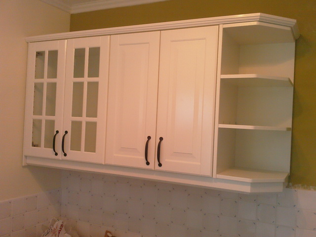

Благодаря на всички за съветите и по-специално на Chefo77, който ми услужи с пендула за да си свърша работата. Работата с него е направо песен...имах предвид Чефо...е и пендула върши работа :mrgreen:
Ето една снимка на шкафовете с корнизите - горе и долу. Качество - телефон - сори.
Май скоро ще открия нова тема в раздел Куфни :roll:

Еййй, те верно много яко станали!
Къде е сега UNIOR, който обясняваше как пендула без плъзгане не можела да пасва ъгли :) :) Май не е от пендулата, трябва си желание.
