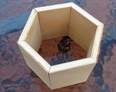

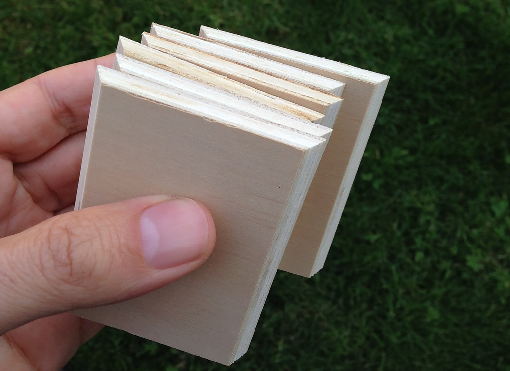

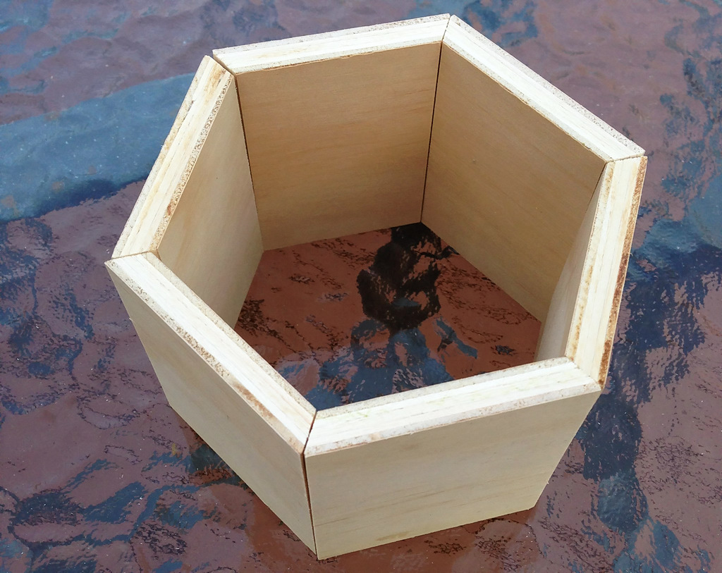

Ако е 2см шперплата слагаш на 8 мм линеала от диска(мериш да е по средата.)Вадиш диска 1 см и плъзгаш всички елементи да станат от двете страни с канали за чуждо тяло.Забелязал съм че в канал от диск 3,2мм влиза идеално от стария фазер. Работиш ли точно всичко ще пасне стегнато след това с каквото лепило искаш лепи и стягяй с тиксо или еластична лента.
jordanvass
- Мнения: 1026
Пробва ли с 3 дърводелски стяги? Последователно натягаш всяка по малко, докато затегне.
Lisko
- Мнения: 3064
griffin написа:сложи все пак хартиено тиксо и после стягай с ластиците иначе ще е голяма еквилибристика да задържиш всичко на мястоВсъщност е доста лесно. Само на пръв поглед изглежда че ще има еквилибристика. Ластикът така го стисва че всичко застава в перфектното положение. Само на първия ластик се внимава малко повече (няколко секунди), втория и нататък се слагат светкавично.
griffin
- Мнения: 2061
Lisko написа:Явно си шо бърз в ръцете от менеgriffin написа:сложи все пак хартиено тиксо и после стягай с ластиците иначе ще е голяма еквилибристика да задържиш всичко на мястоВсъщност е доста лесно. Само на пръв поглед изглежда че ще има еквилибристика. Ластикът така го стисва че всичко застава в перфектното положение. Само на първия ластик се внимава малко повече (няколко секунди), втория и нататък се слагат светкавично.
