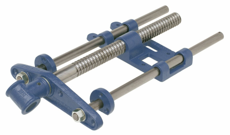

Масата - сравнително ясно, материала купен и съм го почнал, но за стягите не успявам да открия в родните магазини да си купя готов металния механизъм на самата стяга, а и не знам как да го търся, ето и един от Amazon:
http://www.amazon.com/Woodstock-D4026-C ... 84&sr=1-10
Да сте виждали това в родните магазини?
Има го и варианта да отнема времето на тъста (понеже мен хич ме няма по заварките и изобщо с металите) и да ми направи нещо подобно, като си купя по-дебела шпилка, гайки и др., но ще ми е по-удобно да си купя готов механизъм а и самоделката едва ли ще се получи толкова изпипана.
Мерси предварително,
EDI - майстор
Няма да го намериш у нас по магазините, поръчай си го от странство или си го направи.
nikolson - майстор
Ако го поръча от чужбина, ще му седне по-скъпо от някой стар втора ръка тезгях. Само правене му е майката. Шпилка с трапецовидна резба, тетка за ръкохватката, гайка за монтиране на винта и така...

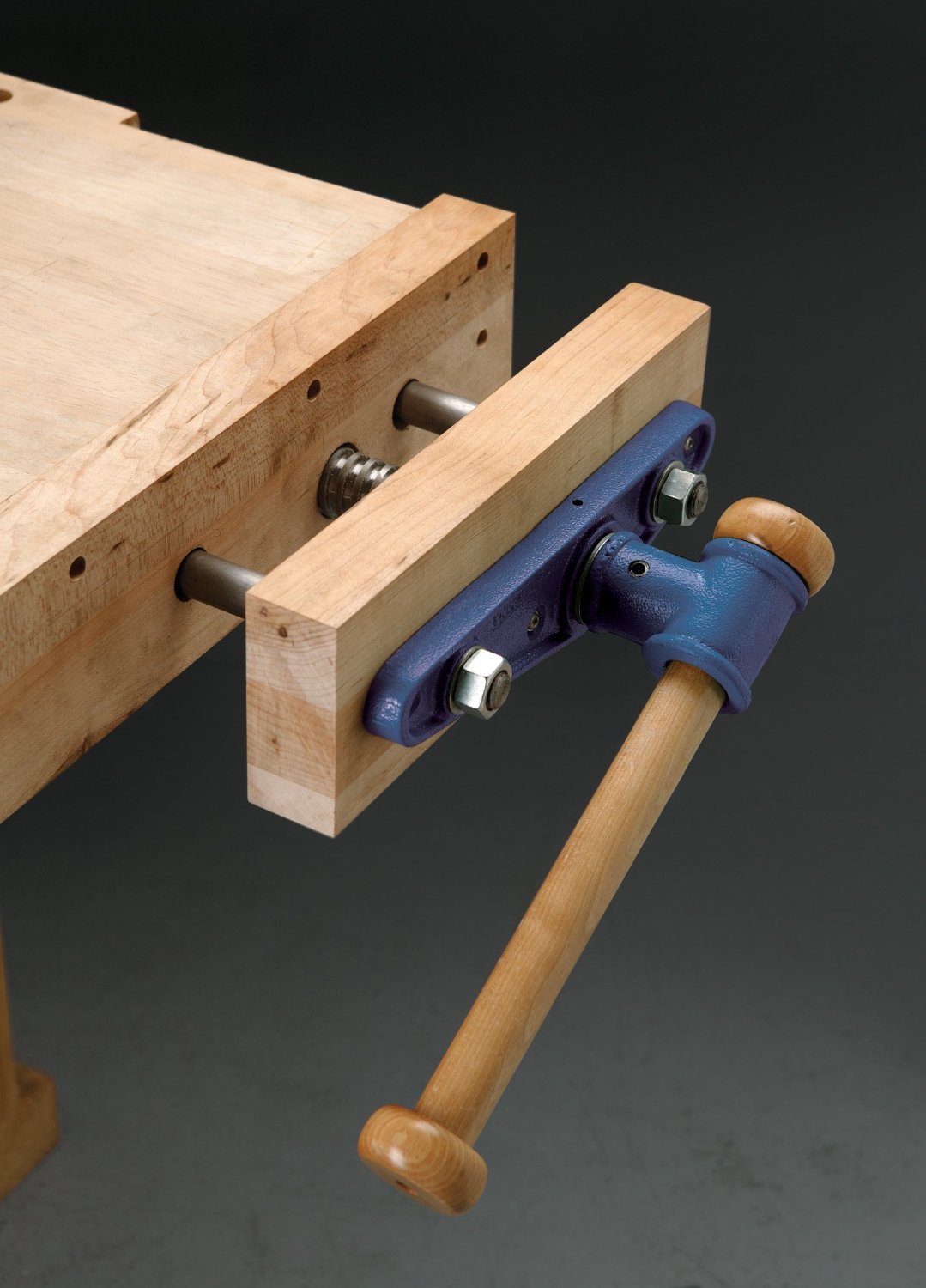

Аз си купих дърводелско менгеме втора ръка от Англия. С доставката ми излезе 70 лева. Грифин прави такова миналия месец. Написал е за него в блога "Дървени философии" (линкът е в подписа му). В Продавалник преди време се беше появило едно такова немско, човекът му искаше 60 лева, но изчезна за дни.
nikolson - майстор
Долу-горе старите дърводелски тезгяси са с такива.

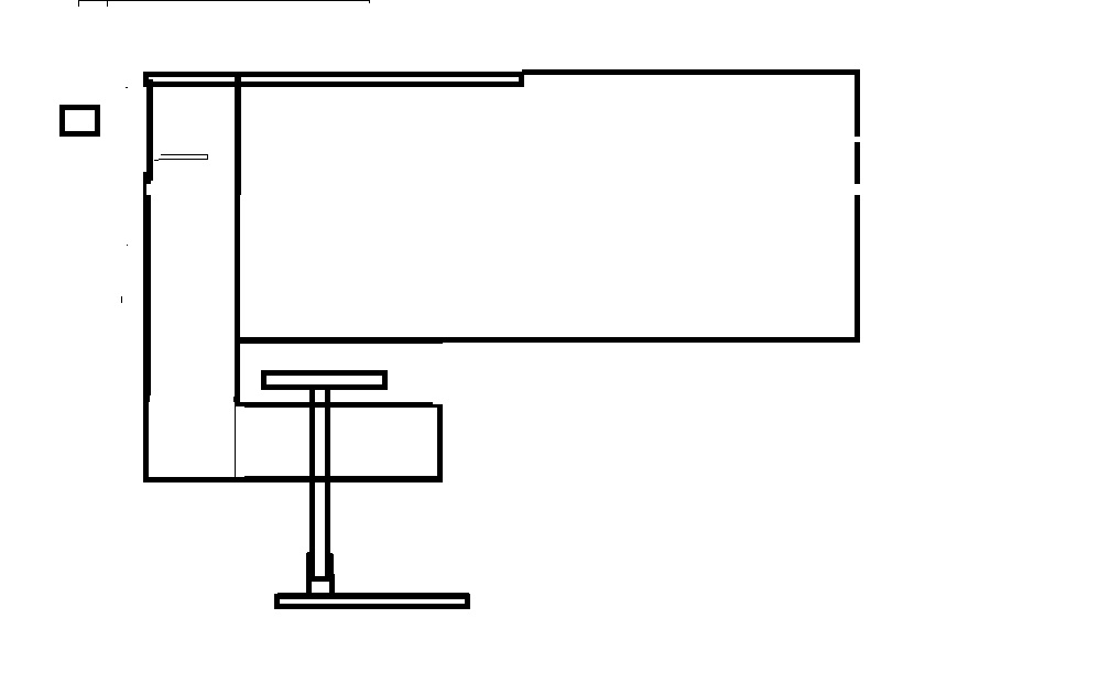

колега менгемето излиза към 10-на лева и се прави за ден с чакането на лепилото да съхне. Трябва да отбележа че и аз съм на вие с заварките :-)
ако те интересува тука по към края е какво представлява.
http://woodbg.blogspot.fr/2014/05/blog-post.html
6-8 шайби 1 гайка две тръби и малко шпилка това е хардуера.
Не съм го снимал подробно, ако проявиш интерес ще ти го разглобя и снимам, пиши на лично

Да, аз това го видях вчера, обаче не схванах как си захванал шпилката към въртока и понеже в блога си писал че имало и малко заварки - предположих че там си заварил някоя планка, която си прихванал към трупчето на въртока. Обмислях дали да не се пробвам с един голям болт, ако си намеря достатъчно дълъг, да му заработя главата в едно дървено трупче, което да се върти с въртока. Та въпроса е - как си захванал шпилката към въртока? Да не ти губя времето да го разглобяваш :)
griffin - майстор
Хехе ще ти го разглобя спок само да го снимам но ще дам само линкове за снимките т.к ще ме домързи да ги префърлям от таблета :-)
Така, това е изгледа от към сменяемата плоча която е на винтове за да се сменява
https://plus.google.com/photos/10246706 ... 5725803691
Това е при свалена пластина има една срязана на 2 шайба която служи при изтеглянето на главата на менгемето и не носи усилие
Това е самата глава извадена има зарязка на шпилката с ъглошлайф се прави не е фолософия
Това е захващането на самата глава към шпилката
за съжаление в моя случай ми трябваше макс късо да е от тая страна и за това се наложи така да се прави.
Това са носещите тръби отпред
Гайката е вкопана в блока отзад с глетото и направих легло, целия хардуер е 6 шайби 1 гайка и 30-на санта шпилка 16-ка в магазина нямаха по големи гайки от това :)
Дефакто заварките са капки тук там т.к и аз както казах не съм заварчик а пипам електрожен 1-2 пъти в годината като доде неволята :-)
Забравих да добавя, в моя случай нямам място зад менгемето и за да мога да го отварям повече преместих гайката отпред т.к не мога да пусна по дълга шпилка просто, ти си с маса и следователно може да сложиш гайката зад целия блок така ще ти се улесни монтажа в моя случай просто нямах особен избор :)
