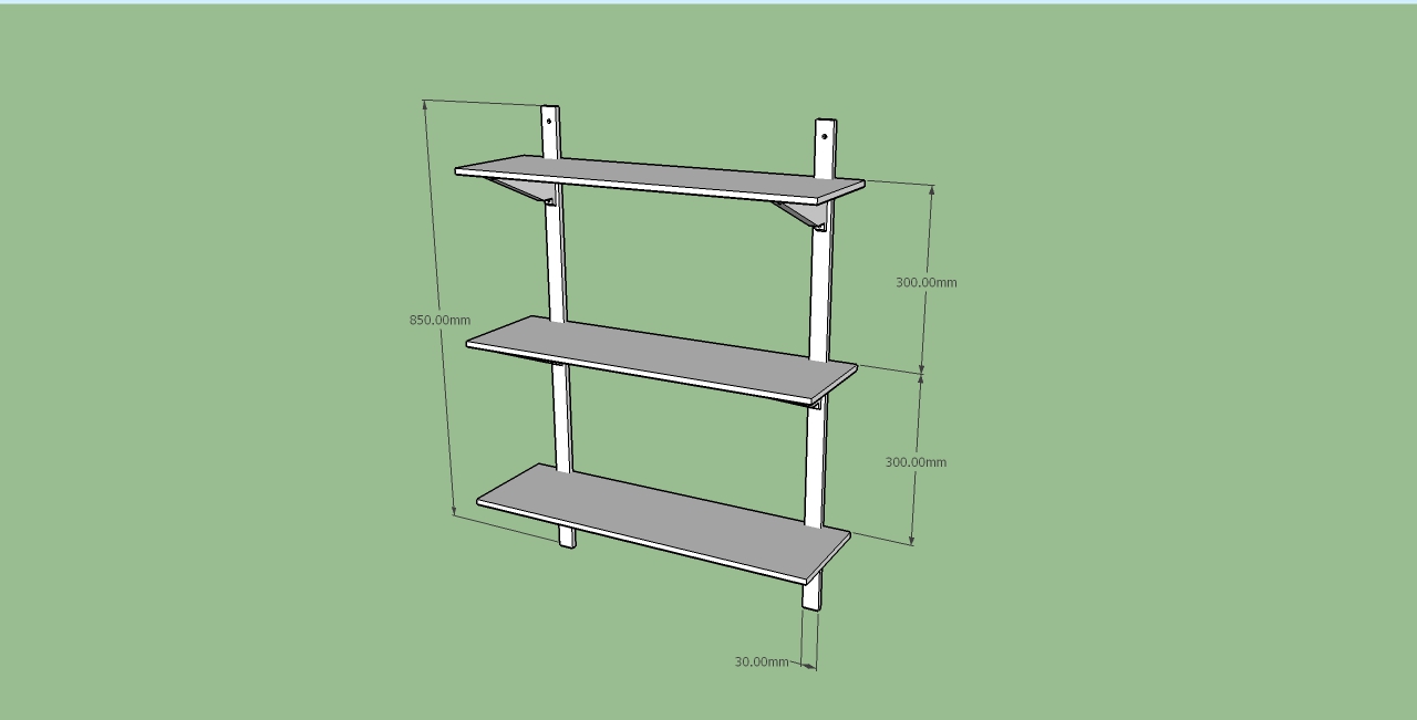

Искам да си направя рафт за подправки за кухнята - нещо подобно на прикачената скица. Дайте идея за материал, дебелина на рафтовете, и т.н. Идеята ми беше да използвам шперплат - мислех да поръчам в ташев галвинг един лист шперплат (те ще ми го разкроят) за шкавче за банята и от това, което остава ще направя рафтовете. Обаче шперплата е хубаво да се кантира с нещо. Бих могъл да залепя тънка летвичка (каква и откъде?) по краищата. Цялото нещо не искам да го боядисвам - искам да прилича на дърво колкото се може повече. Мисля само с безир да го мина и дори да не му слагам лак, макар че в кухнята ще е трудно да се поддържа. Може би ще препоръчате с какво да го завърша за да няма гланц като лакирано. Рафтоносачите мисля да поръчам метални или пък да направя от дърво - не съм решил още. Може би ще трябва праг отзад (или гръб от фазер или 4мм шперплат) за да не изпадат малки неща.
Не разполагам с кой знае какви машини - дрелка и прободен трион с който трудно се реже права линия. Обаче повечето прави разрези ще са вече готови. Вариант е да поръчам летви и рафтовете да не са от шперплат. Тях също могат да ми ги нарежат в магазина.

Аз бих те посъветвал да използваш готови слепени дъсчици от "Бриколаж" или "Баухаус" - няма кантиране и може сам да си избереш някакъв подходящ размер, за да не се налага да режеш. Освен това масивното дърво не провисва толкова. Като тръгнеш да го сглобяваш, по-добре използвай остър ръчен трион, отколкото прободен. Ще се изненадаш колко е пирятно и колко право се реже. Не е лошо да си купиш и едно длето.
Ако е наистина само за подправки, не ти трябва сериозно укрепване на рафтовете може просто да зарежеш леко рафта и вертикалния детайл, за да се получи сглобка и отдолу да завинтиш малка Г-образна планка.
НЕ съветвам да използваш безир. Изшкури хубаво материала и лакирай със разреден 50х50 полиуретан, но вместо да го нанасяш с четка го натрий в дървото с памучен тампон. Така получаваш нужната защита без детайлите да изглеждат сякаш си ги залял със стъкло.

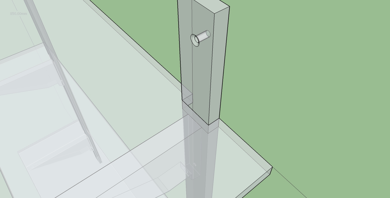

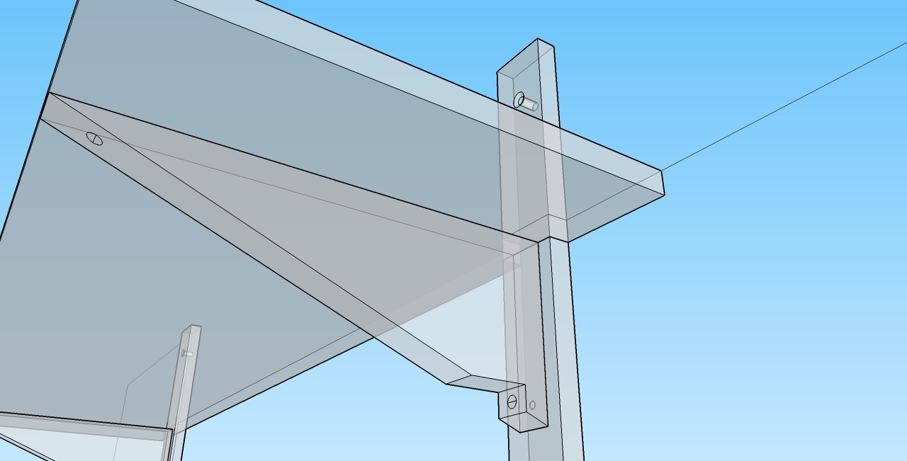

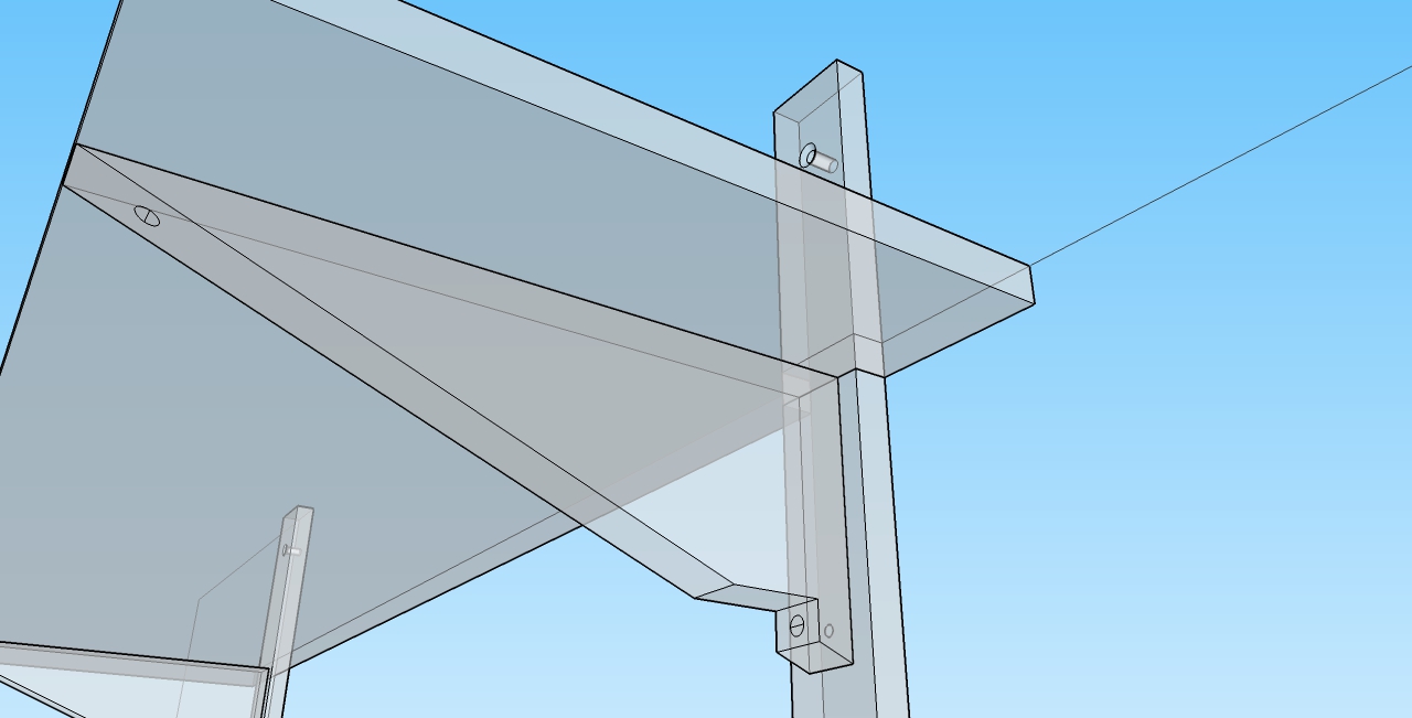

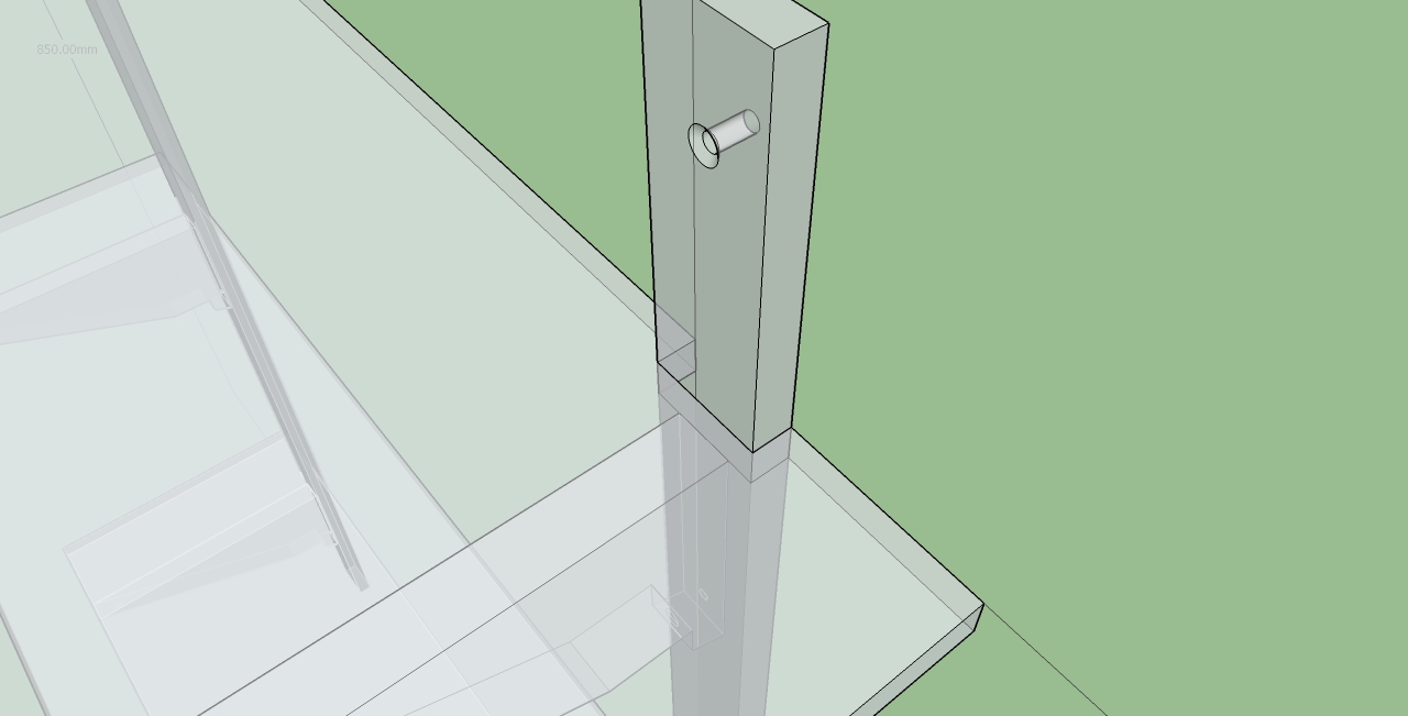

Прикачвам сглобката както я бях замислил. Това ли имаш в предвид:
bimbaeco - майстор
Това е сглобката, която имах предвид.
Полиуретанът се разрежда с разредител ЗА ПОЛИУРЕТАН. Аз купувам обикновено най-евнития, който ми попадне, така че не знам какво да ти препоръчам.

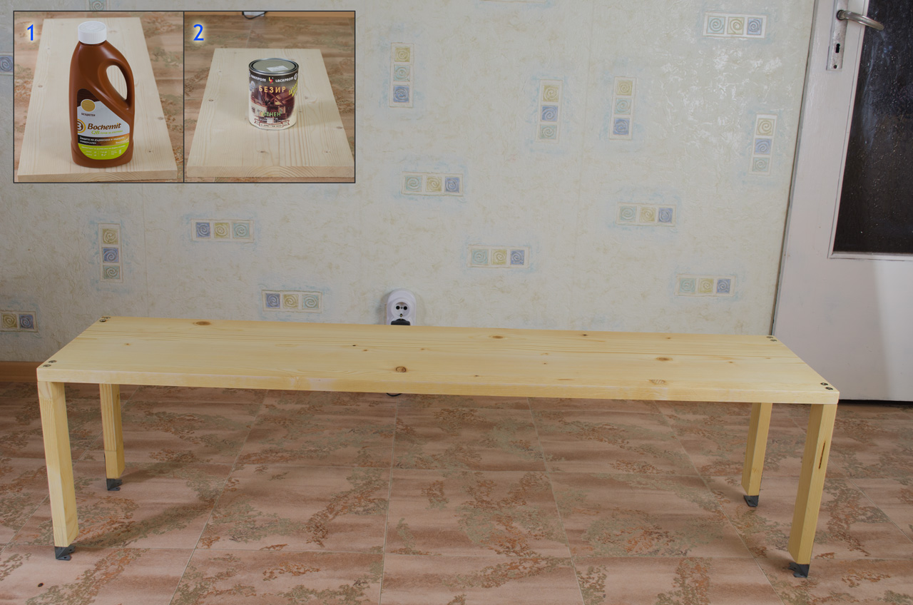

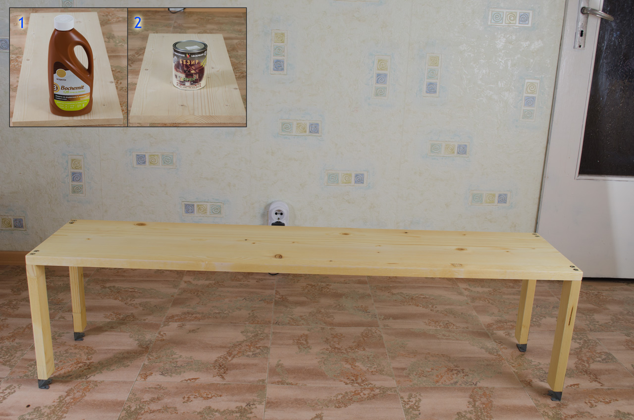

От иглолистен слепен плот си направих рафт за работната маса за уредите - осцилоскоп, мултицет .. и т.н:
Само че там най-големия проблем е мухала. Ползвах Bochemit - пише безцветен, но стана грозно жълто. Отгоре сложих ленен безир - солидно количество. Оставих безира минута да поеме малко и след това го шкурих докато е мокро -някъде видях, че това помага малко да влезе в порите. Колко всъщност е попило - явно не много. Не знам колко ще издържи. За сега е ок. Харесва ми на пипане и уредите не се хлъзгат. Само че в кухнята май не е добра идея да слагам импрегнант като горепосочения, особено покрай храните.

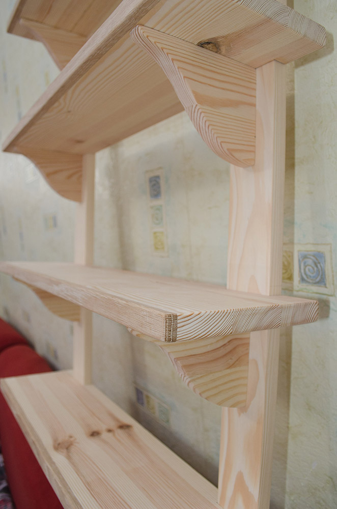

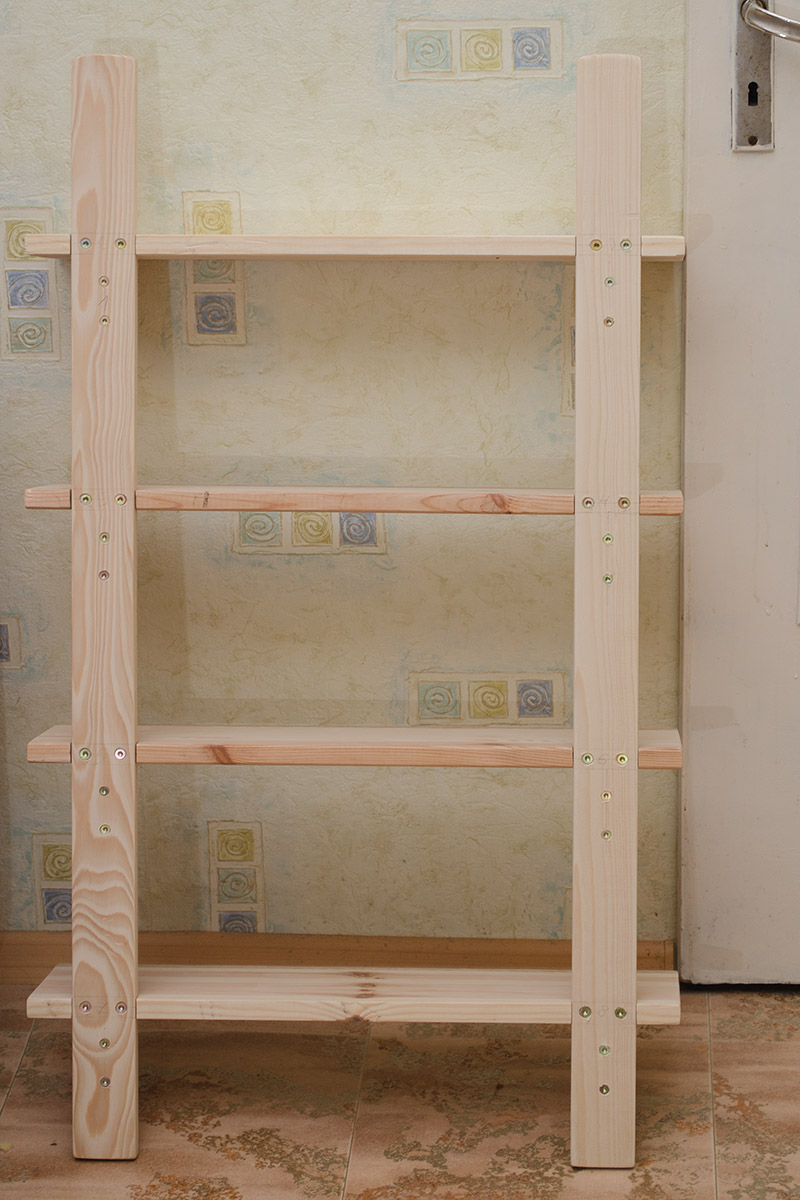

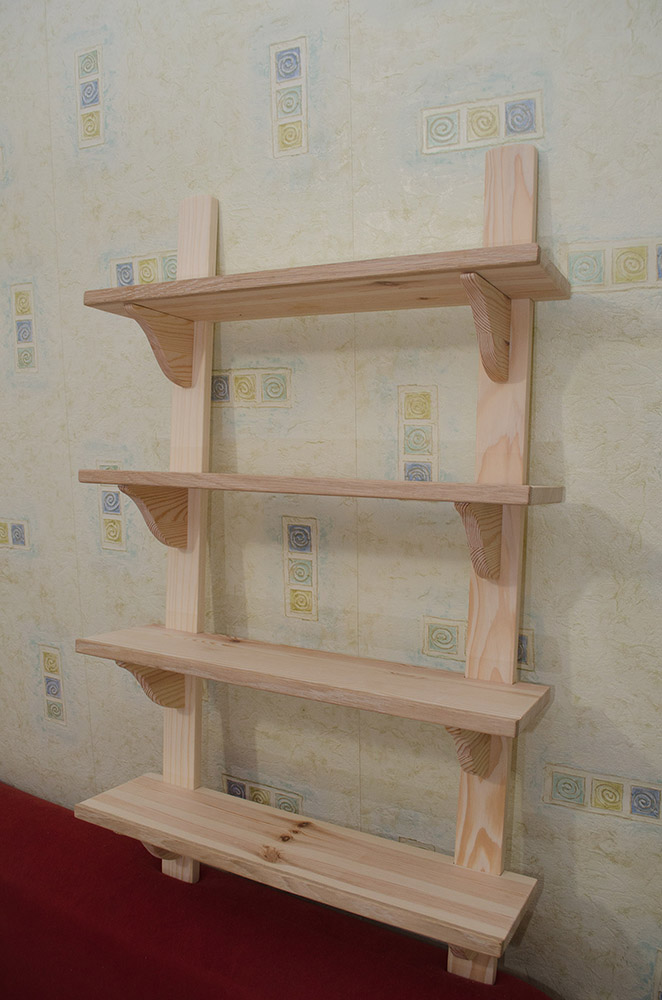

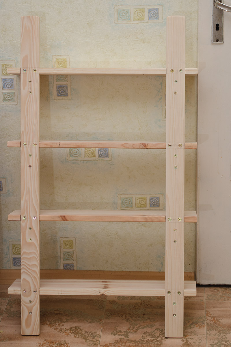

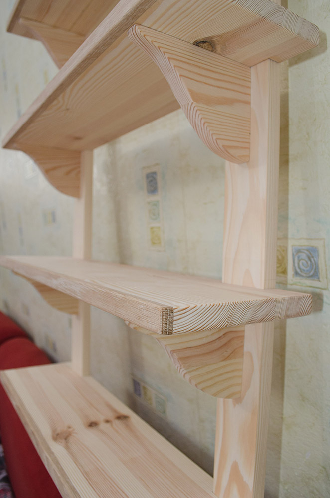

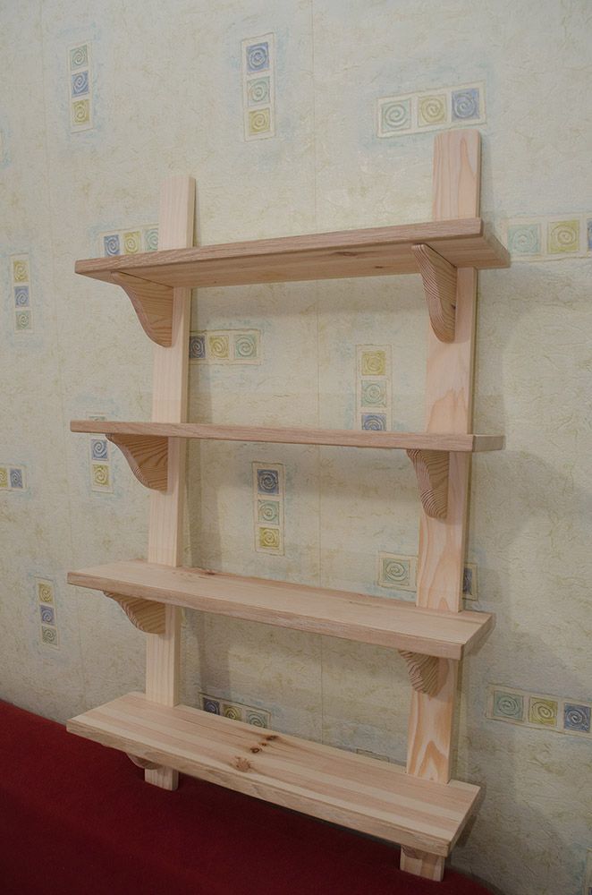

Доста се поизпотих :) (което е част от плана - имам нужда от упражнения). Можеше да си улесня малко дизайна ама карай. Взех слепен плот 120х30. Дадох да ми го срежат да не се мъча вкъщи да правя прави ъгли. Взех 2 летви 3х1 за гърба... наложих ги и като вдигнах рафтчетата да им изпробвам тежестта си рекох няма да стане. Върнах се и взех 1.8х6х100см летви. От втори слепен плот (по-евтино е) изрязах орнаментите, които ще подпират рафтовете отдолу. Можех да взема готови метални, но ми се прищя да са дървени. За орнаментите нарисувах шаблон на ръка (не ми се играеше със sketchup. Знаех че двата орнамента няма да са еднакви, но поне са близки. Така че от изрязаните 8 орнаменти 4 бяха по-големи и 4 по-малки. Напаснах ги по големина за да няма различни на един ред и ... от самолет не можеш да ги различиш.
За да си създам повече грижи и защото ми беше любопитно как ще стане лепнах 10х20 мм летвички от дъб. Близо 6 лв за 2 метра летва. Нямам си на представа колко върви дъбът, но ми се стори малко по-скъпо отколкото трябва да е. Особено с белезите от прегоряло докато са го рязали. Доста зор видях докато ги изшкуря - дъбът определено е твърдо дърво. Защо не съм избрал такива без прегоряло - нямаше. От 10 нямаше една без прегоряло.
Хванах рафтовете с по 4 винта всеки (5х60мм). Орнаментите с по два 4х50 мм на всеки. Имам намерение да хвана всеки рафт за орнамент с 1 винт отдолу нагоре (т.е. винта минава през орнамента и се завива в рафта). Обаче се колебая. Все още не знам дали да го лепя или да си го оставя само с винтовете.
1. Ако го залепя ще стане по-стабилно и ще хвана орнаментите с (дървени) дибли за рафтовете. Така няма да се виждат винтове външно.
2. Ако не го лепя ще трябва да сложа поне по един винт на всеки орнамент към рафтовете. Така обаче ще мога да го разглобя ако е необходимо (примерно ако се местя).
Честно казано ми се иска да го залепя. Не вярвам както е само с винтовете да му стане нещо, но конструкцията не е най-стабилната за такъв вид рафтове. Вие как мислите, да го лепя или не.
Ако не го залепя мога да използвам винтове с цяла резба защото колкото пъти съм чупил винт с частична резба винаги е било където резбата свършва. А и по-големите винтове са 3.5 мм където няма резба. Доста тънки.
Има още един проблем. Един чеп се откачи. Искам да го залепя обратно, но около чепа има смола. Имам чувството, че лепилото за дърво няма да хване добре. Какво се прави ако се лепи където има смола? Мислех да мина с разредител да почистя, но ще почистя само повърхността, а лепилото за дърво е здраво когато попие навътре в дървото.
П.П. Все още не съм го мазал с нищо. Ще изчакам да реша какво ще правя с лепилото. Но после мисля безир -> датско масло. Първо безира ще запази дървото отвътре, второ шарките изпъкват и трето - намалява разхода на датското масло. В тоя дух имам още едно питане - кои лакове са подходящи за кухненски мебели? Т.е. кои са безопасни след изсъхване. Специално тази етажерка няма да е в близост до вода, така че влагата няма да е голям проблем. Питам по принцип.
