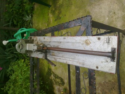

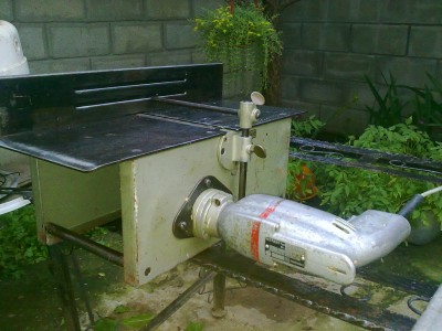

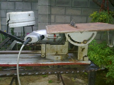

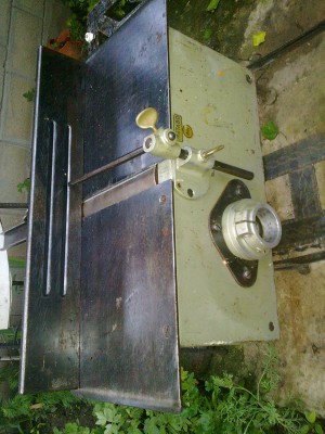

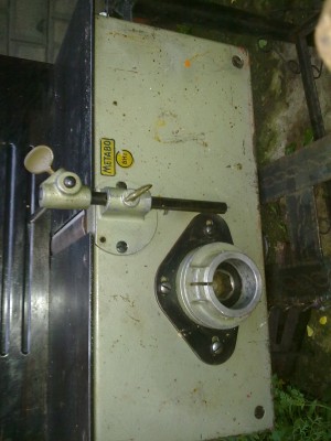

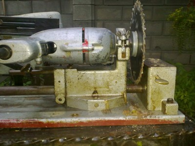

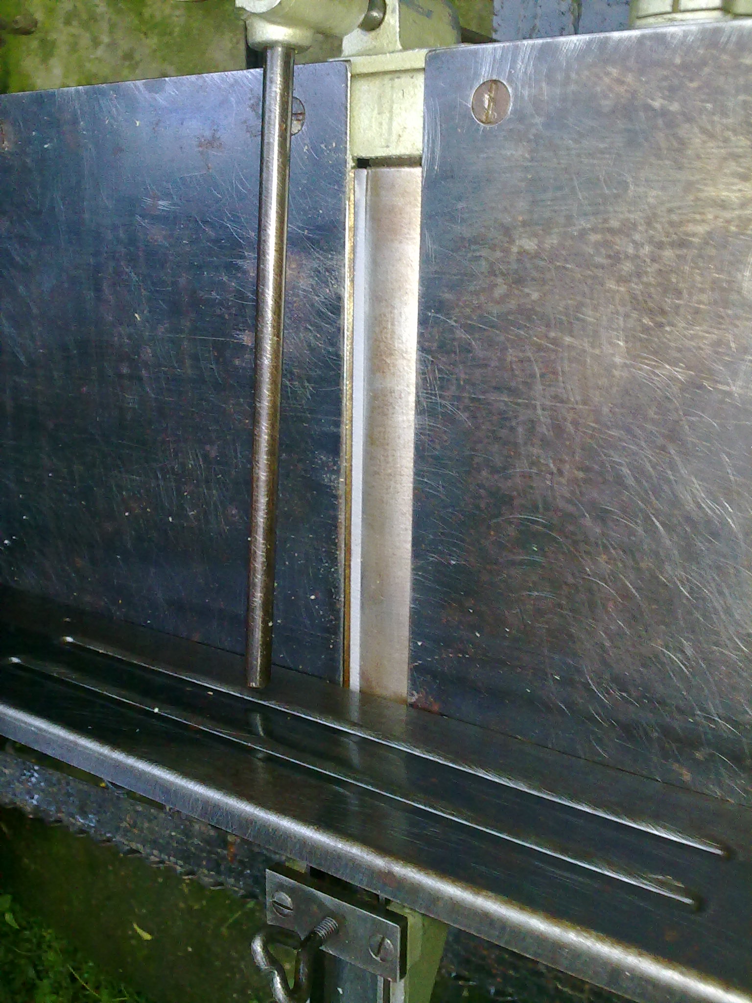

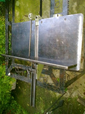

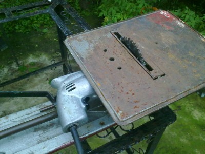

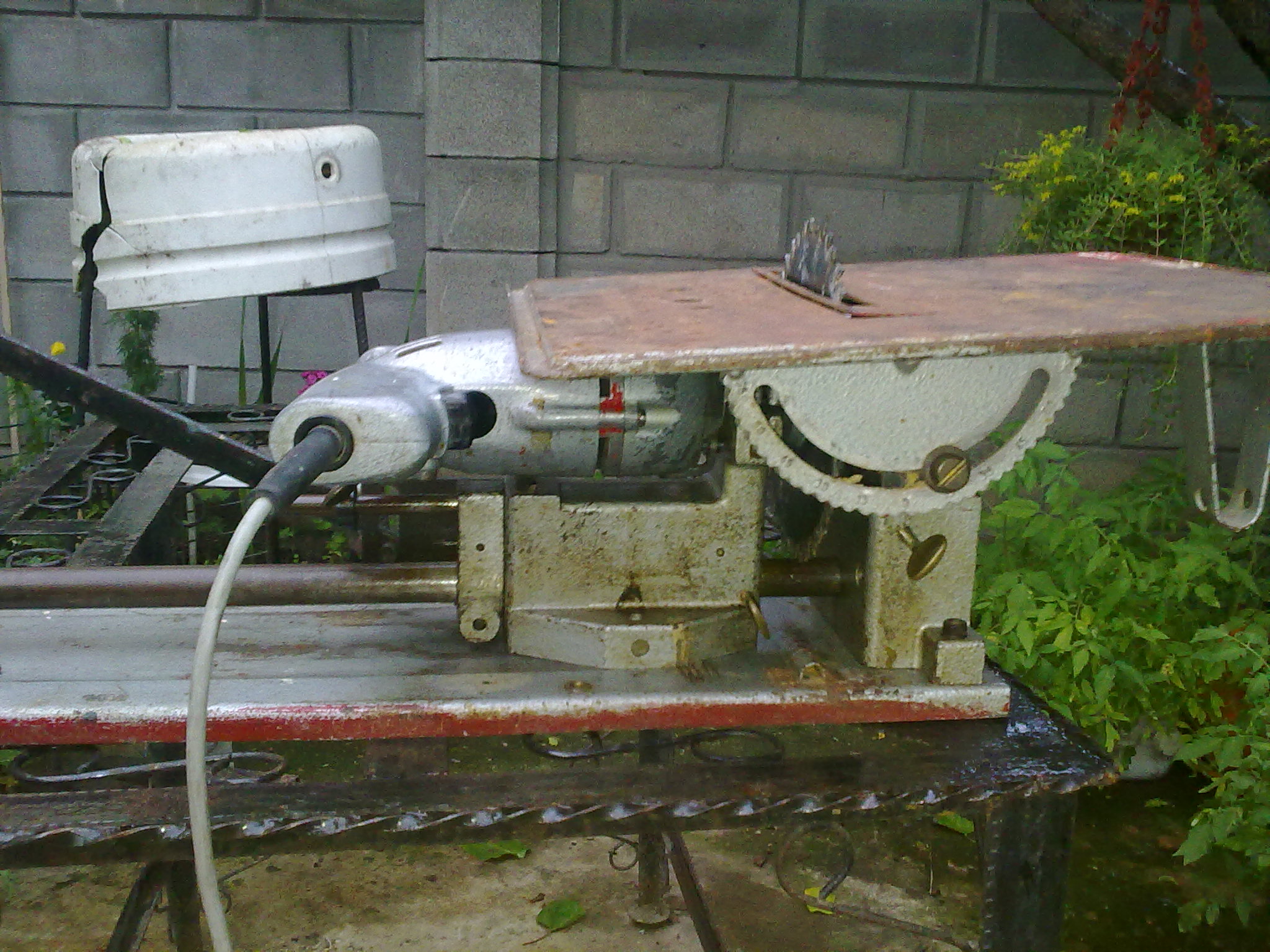

Здравейте колеги наскоро ми попадна един комплект абрихт и циркуляр преносими марка метабо доста старички може и да са ми набор та ето снимки имам питане за циркуляра каква е идеята там че не мога да схвана защо е тази подвижната част относно абрихта съм го освежил и заточил ножовете и работи перфектно а циркуляра е в процес на освежаване ама си блъскам главата аджеба за какво са направили да се движи циркуляра с диска а плота му не се движи явно има и друго предназначение ама не съм дърводелец и не мога да измисля ето и снимки на вещите тук да помагат ако могат

С този циркуляр ще можеш да режеш материал под някакъв ъгъл,което при повечето циркуляри го няма,а за абрихта при тези размери и любителско ползване не е нужен подвижен плот,ножовете се нагласяват на 1,1.5 или 2 мм ,повече не е нужно.Струва ми се ,че има и приставка за струг,ако е така това е добре.
MamaMy - майстор
това надлъжното движение не е за циркуляра.
ZEDYCUS - майстор
По скоро е да се използва за борапарат или като настолна бормашина.
wankata7108 - специалист
хода с ръчката е около 3-4 см а иначе целия държач на машинката се мести по дебелата ос от ляво надясно по цялата си дължина и най интересно че има само тоя ход напред назад а за бор апарата трябва да има и друго движение и то там май се мести детайла а не патронника например по ми се вярва да е за струг ама явно има липси по комплекта а и не знам дали 800 оборота в минута дали са нормални за дървен струг
кофти е че не успявам в нета да открия този комплект за да го разгледам в оригиналния му вид и да видя функциите
а относно абрихта работната му ширина е 160 мм и му настроих ножовете да преместват дървена летва с около 5 мм по плота като движа вала с ръка след съвет с дърводелец разбира се и плотовете са неподвижни само задния е повдигнат леко с по една планка и така в това положение работи идеално става супер гладка повърхност след рендосването на груба дъска само на циркуляра на поставката функциите не са ми ясни а и като имате в предвид че е донесено от германия от мургавите гастърбайтери дето си нямат и хал хабер какво е това нормално е другите детайли да са отишли за скрап

Тази руска дрелка е голяма антика! С такава направих 80-те години цял апартамент. Едноскоростна,няма обръщане на посоката ,но много яка машина. Още я пазя някъде из гаража,само патронника и май сдаде или ключа му.
teon - специалист
...това е руско Метабо :razz: ...
