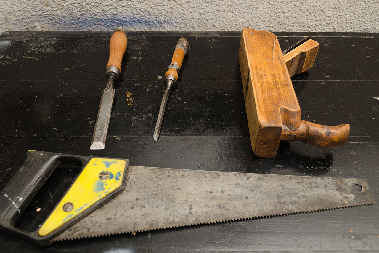

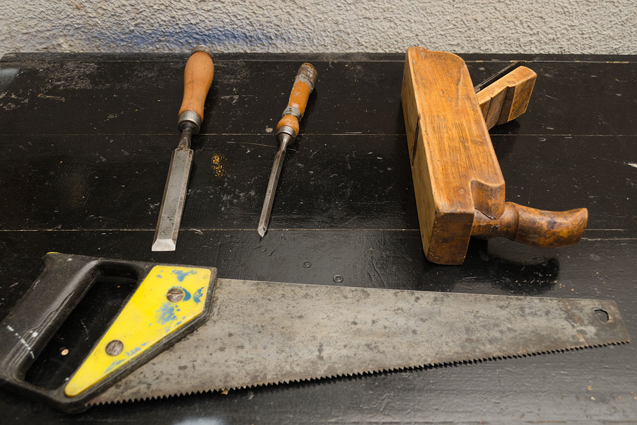

Ако някой е чел моите теми сигурно е видял, че bimbaeco ми препоръча да си взема няколко ръчни инструменти - длето, трион. Аз поръчах на баща ми да ми изпрати стари инструменти на дядо ми за да видя какво мога да ползвам. След доста лъскане, шкурене, заливане с преобразувател на ръжда остана това:
Въпреки че тясното длето изглежда зле (дръжката) всъщност може да се ползва. Другото има перфектна дръжка. Махнах стария лак и сложих нов. С малко заглаждане (баща ми ги беше наточил предварително) вече режат и без чук.
От триона свалих много мазна ръжда. Не знам дали някакво масло/грес е попаднало в/у него или някой го е намазал върху ръждата да го предпази. След преобразувателя на ръжда заточих зъбите с "дремел" и що годе реже. Не съм си играл много с него но мисля че ще е по-добре да си купя друг.

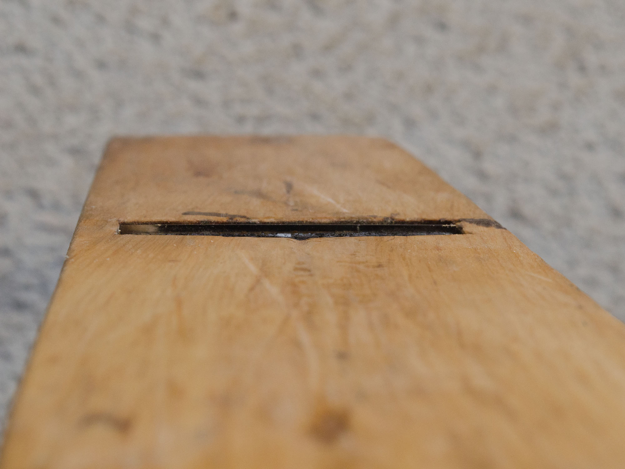

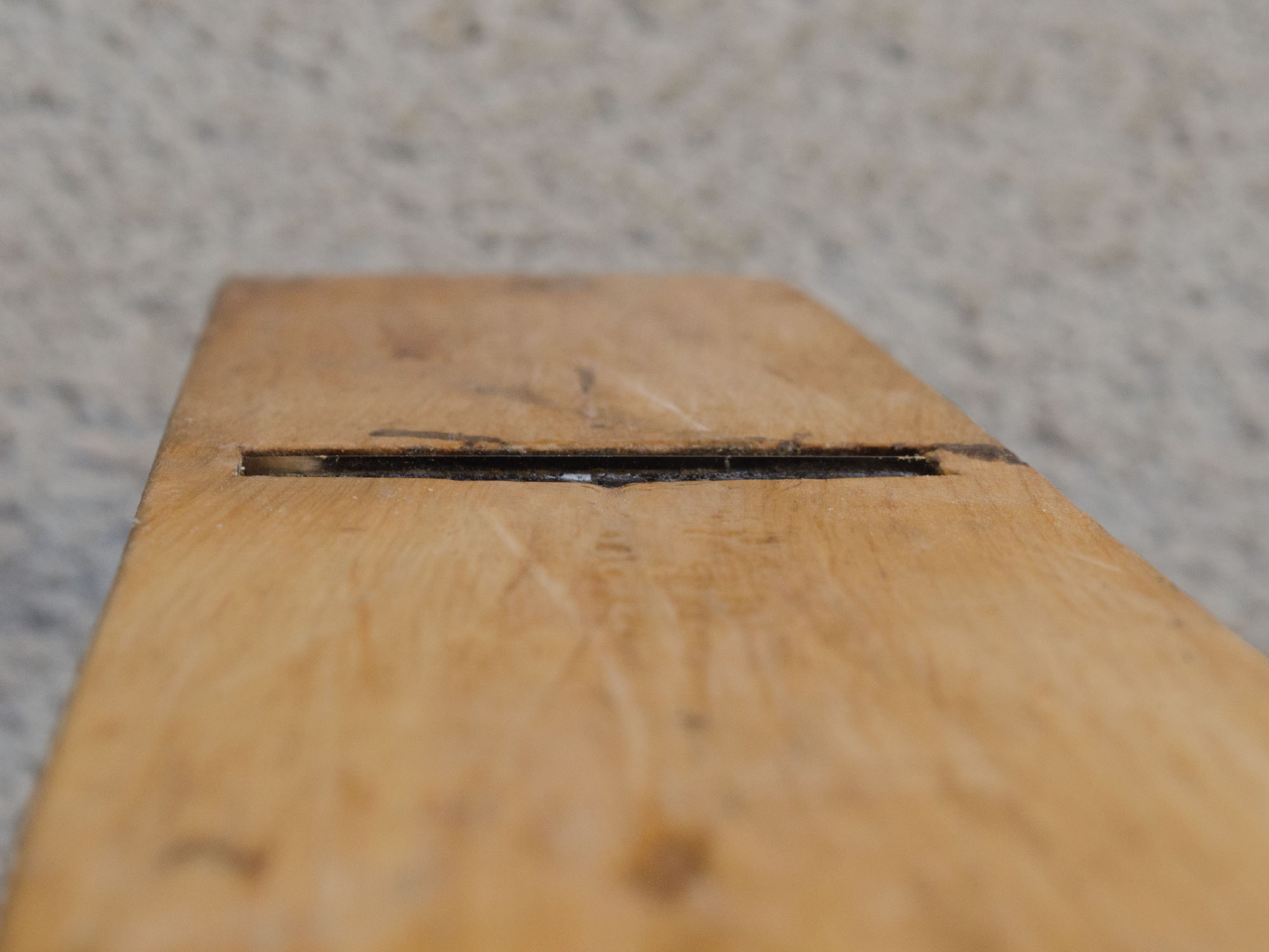

Рендето обаче е много зле. Първоначално не можеше да откъсне. Правеше начупени дебели листове дървесина. Приближих малко онова дето се поставя в/у ножа да "чупи" стърготините (че не знам как се казва) и сега се получават по-добри навити стърготини. Обаче има дълбока вдлъбнатина по средата срещу ножа. Залях я със епоксидно лепило, но все още е дълбока:
И понеже не съм специалист сигурно съм пропуснал и други проблеми по рендето. Не реже много гладко. Даже хич. Но поне мога с известно усилие да го прекарам по дървената повърхност, въпреки че от време на време запъва. Дали си заслужава да се мъча с него или да търся да купя ново.

На рендето ножа трябва да е като бъснач но се точи само от едната страна, и се регулира с едно клино образно трупче от горе да се подава 0,2 до 0,5 мм. Основата на рендето трябва да е много равна и гладка.
На триона освен че се точат зъбите им се прави чапраз със специални клещи и тогава реже лесно.

Браво за инструментите. Това е отлично начало. Ако имаш проблеми с настройката на рендето, аз имам едно подобно и утре може да кача няколко снимки, стига да ти е интересно.

@pipilica гледах в мойта туба (youtube) как се точи нож за ренде. Приспособлението дето ползва за ъгъла предполагам помага за равномерния ъгъл на наточване. Аз ползвах шкурка 400 за заглаждане, но имам и по-фина - 1000 и май 2000 - водни. Проблема е че отдолу не е равно. Като го минах на шкурка няколко пъти в краищата хваща само. След епоксидната смола хващаше и по средата, но има много пропуски.

Все си мисля че ако занесеш рендето при дърводелец да го мине леко на абрихт отдолу ще стане перфектно.
Много е важно като точиш ножа шкурката да е върху твърда и равна плоскост.

Според мен не е добра идея да минаваш рендето на абрихт по няколко причини: 1) защото колкото и добре да е настроен абрихтът, в края ножовете правят по-голяма или по-малка длабка и подметката на рендето пак няма да е равна; 2) Като намалиш от подметката, автоматично гърлото ще стане по-широко, а така не можеш да вадиш тънка стружка. Освен това, като гърлото е голямо, може да се получи изкъртване на влакната, където минава ножът, защото над тях няма какво да ги подпира; 3) има вероятност абрихтът да изкърти леглото на ножа в близост до гърлото, защото там дървото е вече много тънко.
В ютюб има много видеа за това как да се изравнява подметка на ранде и в почти всички хората използват шкурка върху идеално права повърхност (гранит, дебело стъкло или даже плотове на циркуляри и абрихти).

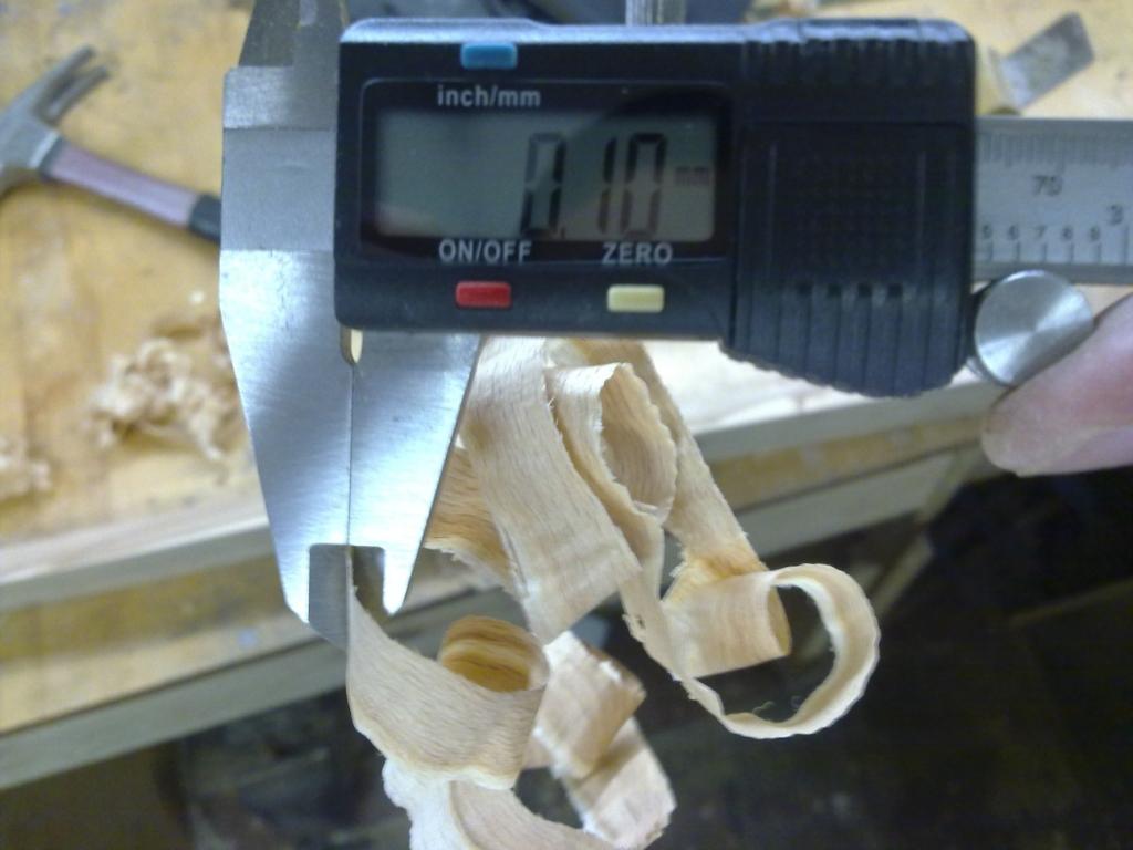

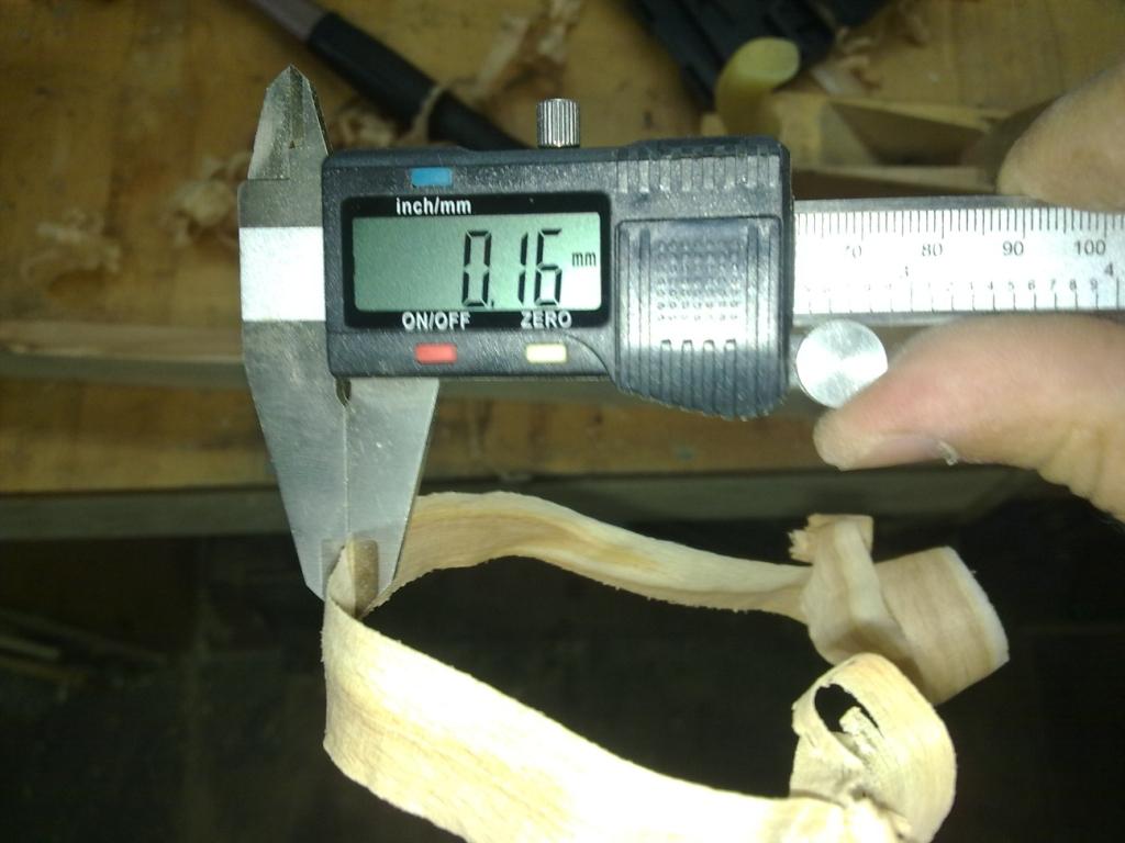

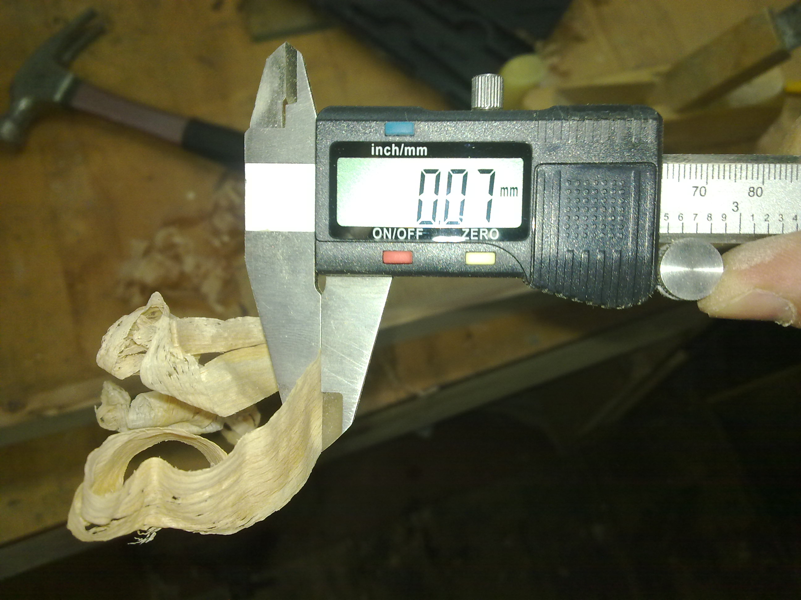

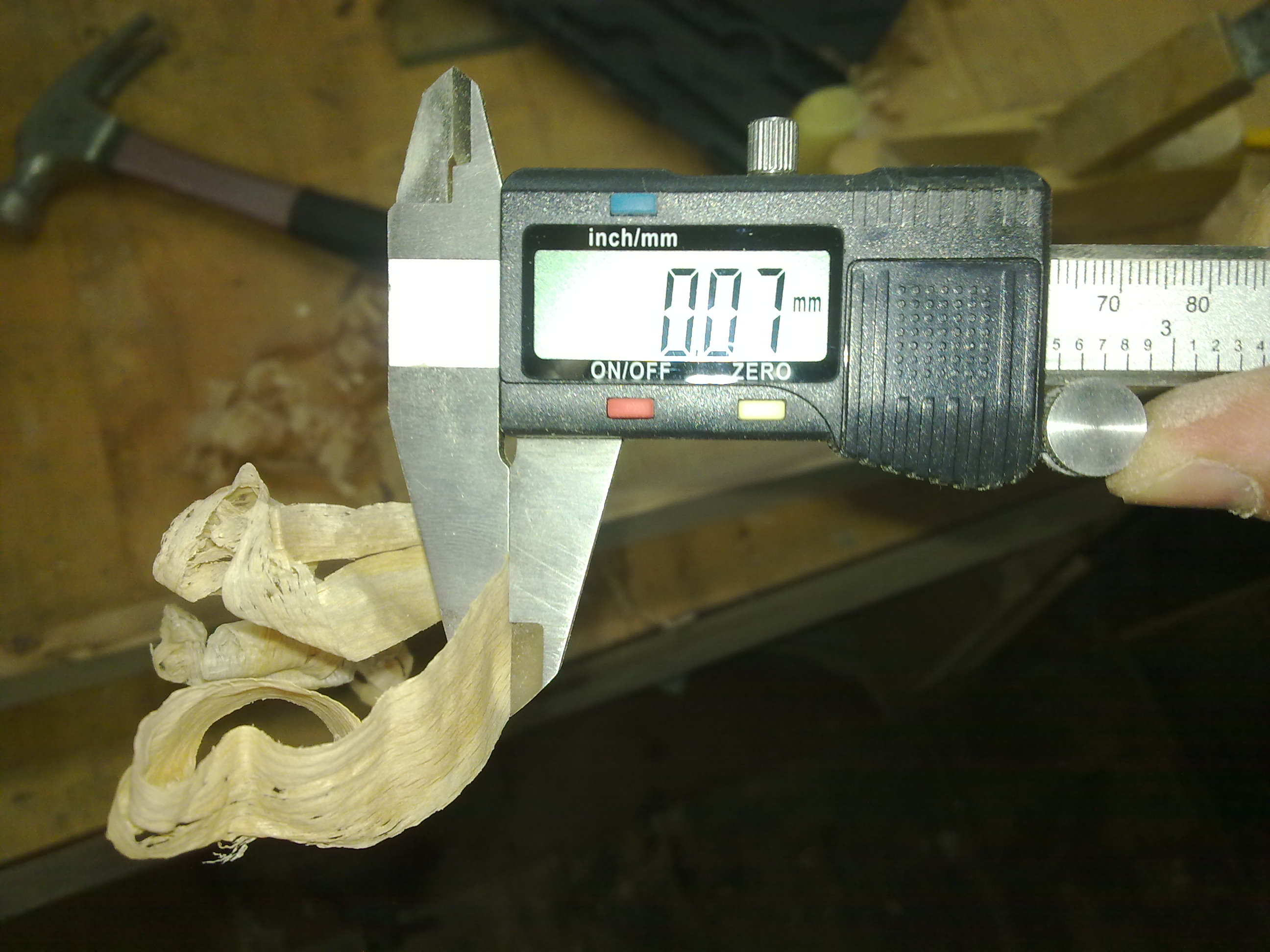

Досега бях в гаража и наострих и полирах ножа на дървеното ренде, настроих го и започнах да експериментирам каква е най-тънката стружка, която може да свали с него. За сравнение показвам и резултати от работата с чугунени рендета "Стелни" (които нито съм острил, нито съм настройвал, нито съм полирал за експеримента).
Резултатите са следните
Дървено ренде: 0,16 мм
Стенли № 5: 0,10 мм
Стенли № 4 и № 7: 0,07 мм
За експеримента използвах дъбова летва от пале, за да не си каже някой, че материалът е бил лесен.
Ако ще работиш с ръчни инструменти, не е лошо да се замислиш за някакво метално ренде. Настройката е много по-лесна и работата им е доста прецизна.

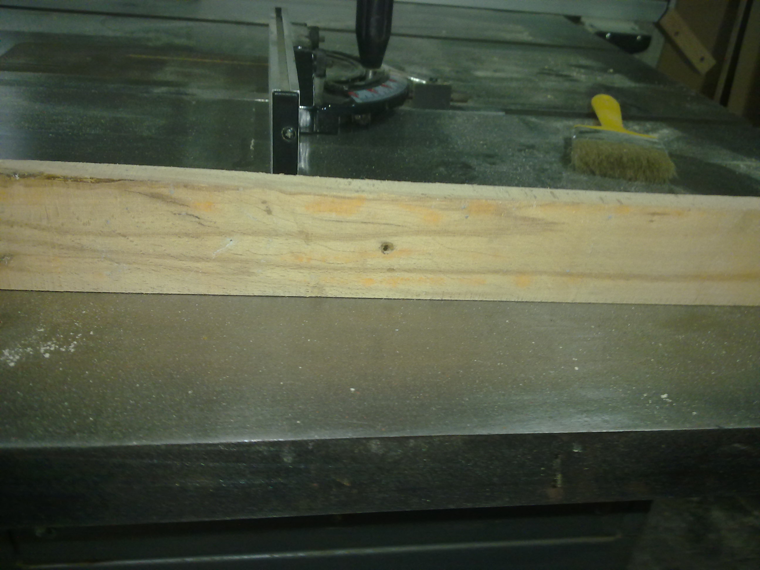

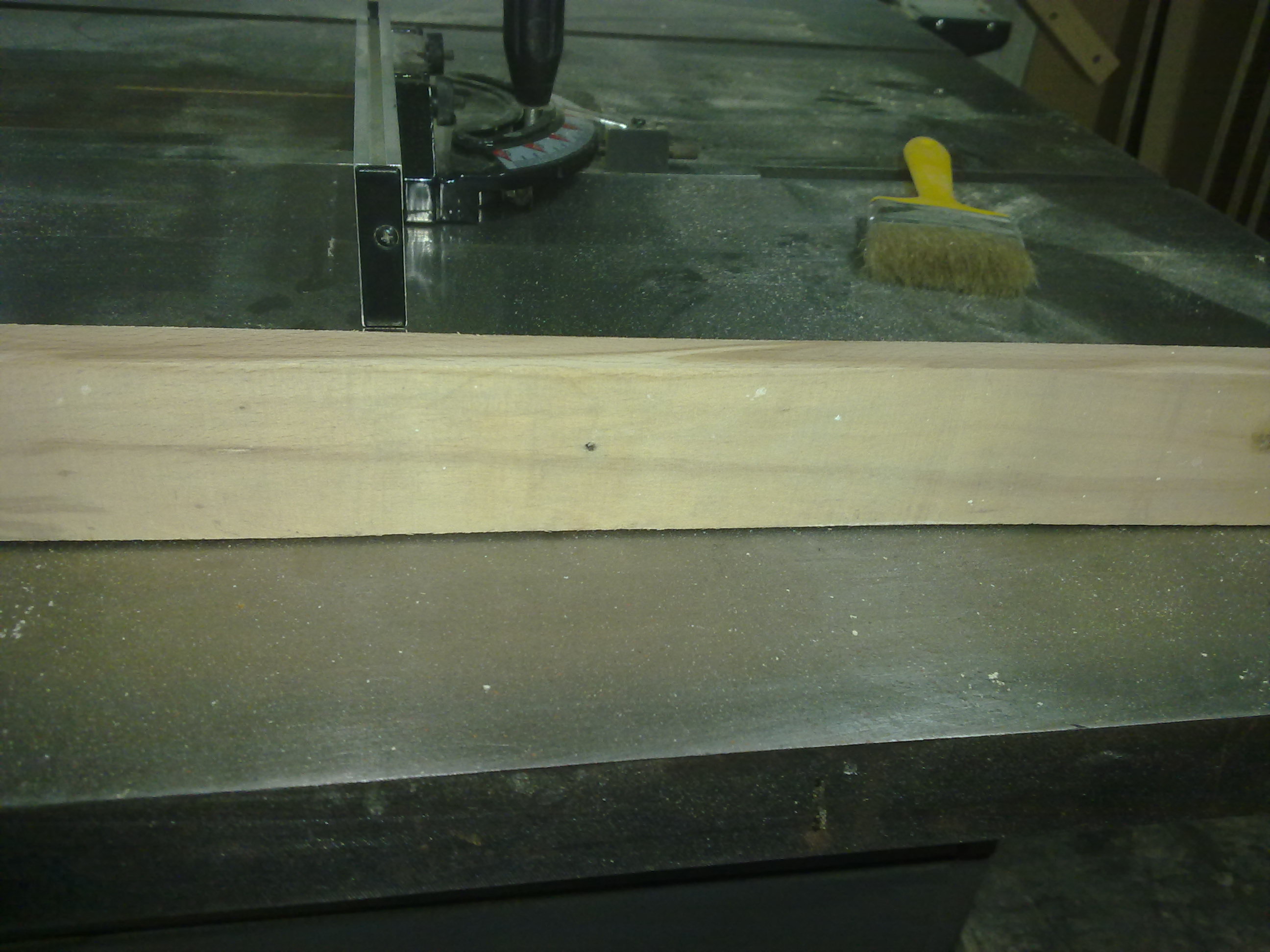

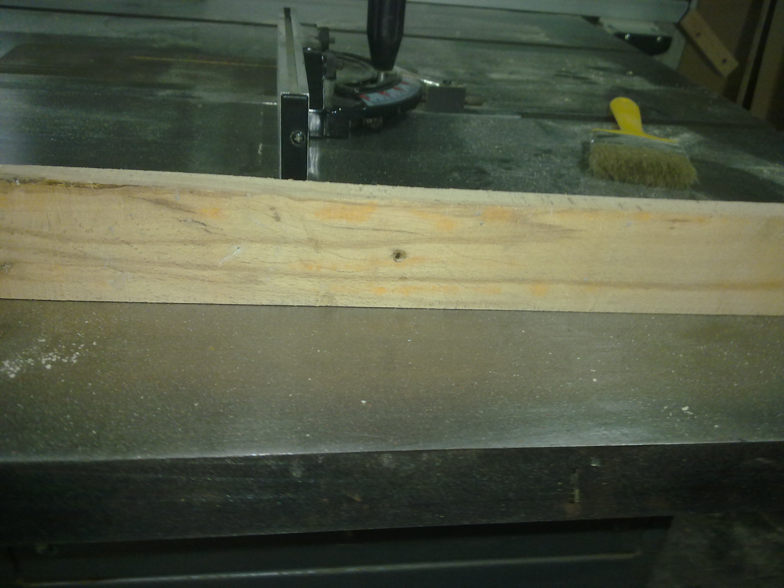

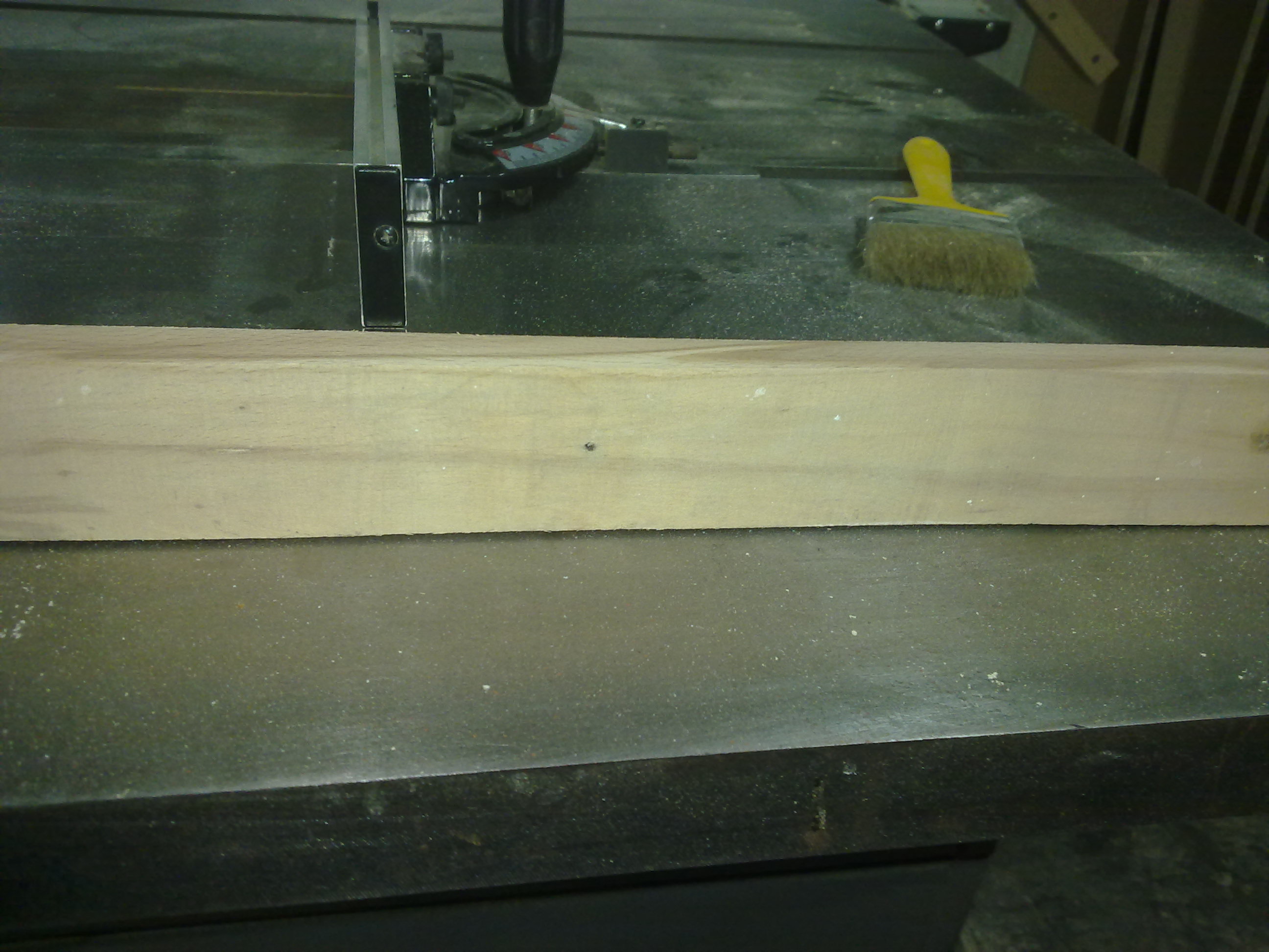

На последните две снимки се вижда колко права е летвата от рендосаната страна и каква е от другата - където не е рендосвана.
Резултатите на чугунените рендета са случайни (просто са така настроени в момента) - това не означава, че № 7 непременно вади най-тънка стружка, а 5 - най-дебела.

Можеш да надковеш рендето. Отнемаш Х парче от него и след това добавяш Х+липсвашите мм - имам фалцово ренде изпълнено по тази технология - не е мръднало. Добавката ми е от някакво екзотично супер твърдо дърво, не го разпознавам - станало е като метално! Не знам дали си заслужава вече играта, защото моето е правено в годините на комунизма, когато качествен инструмент се намираше само от чужбина - но ако си фен на идеята направи си сам - после цял живот ще го ползваш и ще си САМОДОВОЛЕН от свършената работа! Успех! :rock:
