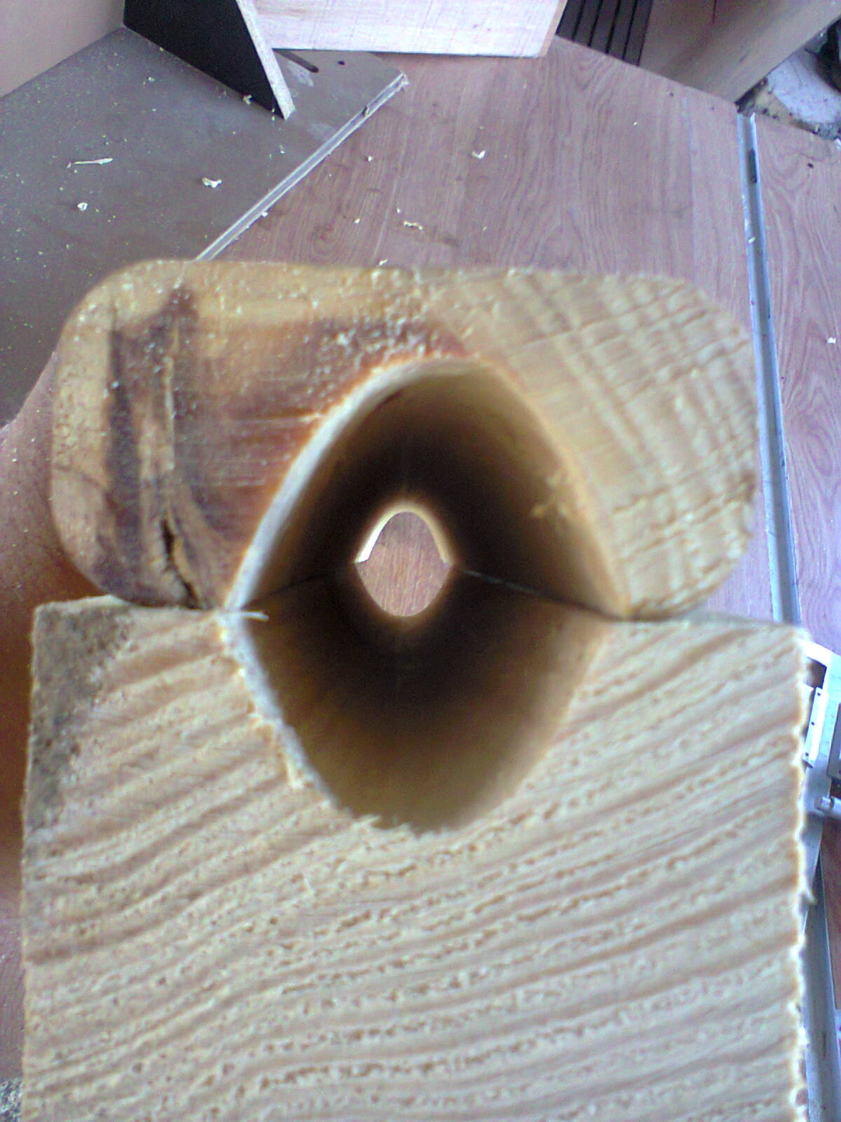

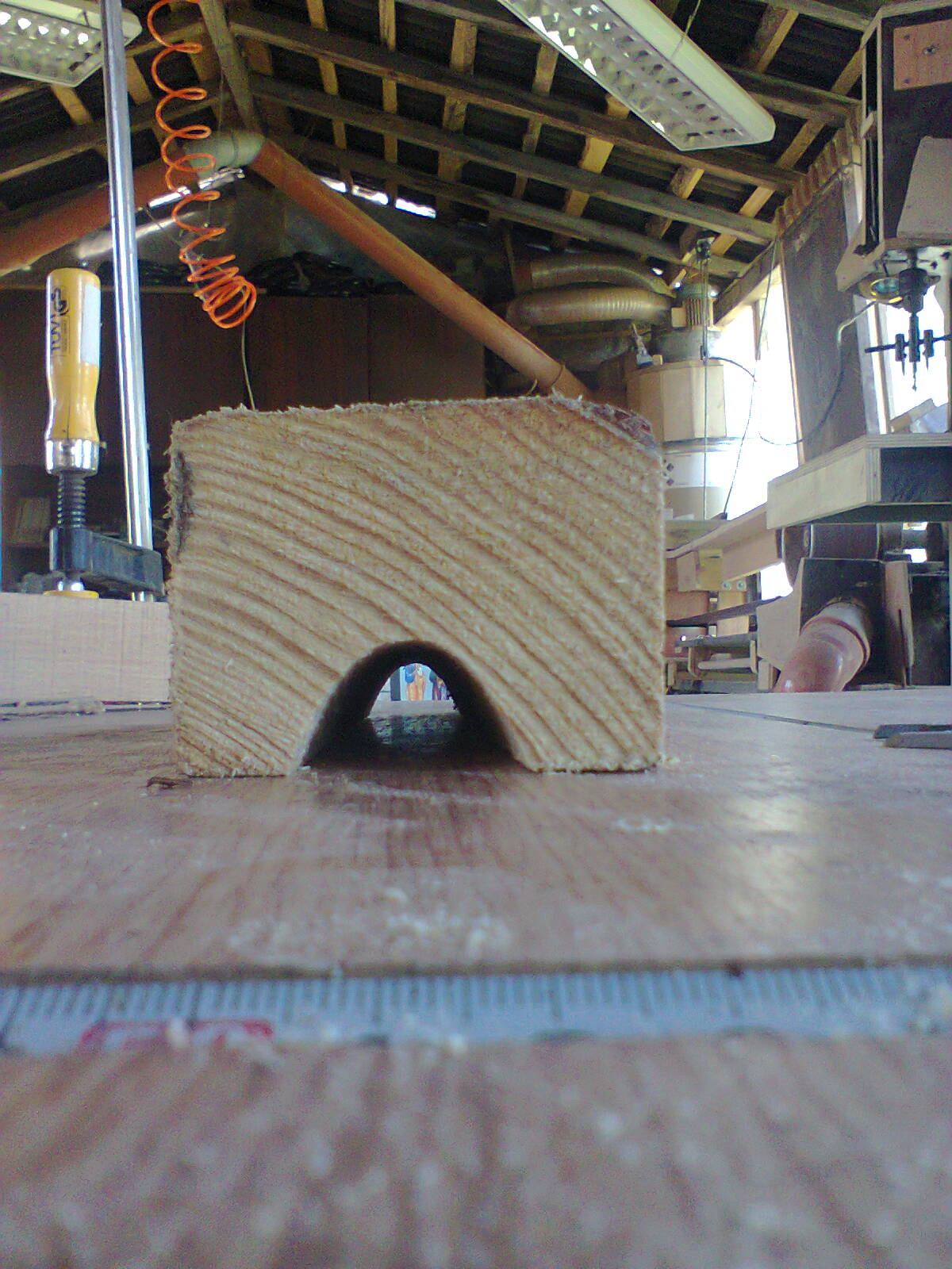

Ще режем правоъгълно бичме по дължина. Но не цялото бичме по височина, а донякъде. Тоест, ако бичмето е 50х50 мм вдигаме диска над плота само 20 мм (примерно)
Когато движението на детайла е успоредно на циркулярния диск имаме обикновен прав ряз, нали? Сечението е правоъгълник
Ако изкривим опорния линеал да не е успореден на диска, а под някакъв лек ъгъл, този правоъгълник ще се трансформира в парабола. Колкото по-малък е ъгъла, толкова по-малка ще е основата на параболата и обратно. Нали?
Спретнах си една табличка, която да ми изчислява какъв да е ъгъла за да получа възможно най-близкото до кръгло сечение. Две такива бичмета ще образуват дървена тръба. Сечението няма да е точен кръг, но близко до него. Нямам търпение утре да го пробвам и да видя сечението.
Тъй като е възможно това да го прочете някой съвсем начинаещ дърводелец - задължително на няколко подавания със стъпка по-малка от височината на режещите пластини на зъбите. И с минимални усилия при подаването (да не изкривим диска).
Ако някой се сеща за друг метод (освен с профилен фрезер) - кажете!
ПП. Има едно място (при дебелината на диска), където не съм точен, но разликата е пренебрежимо малка, а не ми се играеше да изчистя и нея.

bulhomes2 - майстор
Далеко съм от мисълта, че аз съм първия, който го е направил. Споделям изчисленията за други, ако им дотрябват. И се надявам ако някой се сети за недостатъци, които съм пропуснал - да ги сподели.
bulhomes2 - майстор
Определено не е кръгло сечението.
