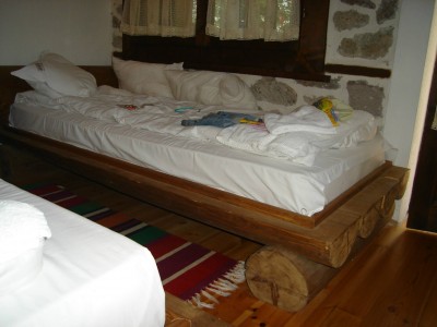

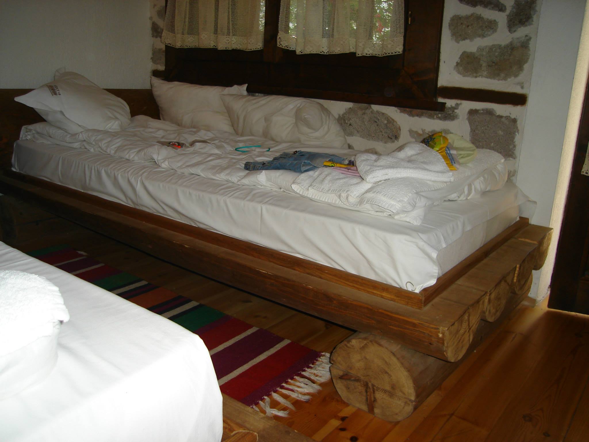

Здравейте колеги, случайно попаднах на тази снимка и понеже въпроса за нова спалня е актуален и при мен, реших да еспериментирам и да се опитам да зглобя нещо подобно :)
Въпроса ми е, от какъв дървен материал са трупите които са използвани за леглото от снимката?
Мога да си набавя суров бук, на желан от мен диаметър, който съм използвал да си направя трупчета за сядане около външна маса, проблема при него е че като започне да изсъхва се цепи ужасно много!
Другия вариант за който си мислех е да използвам чамови греди 15х15 или по-големи ако има, но проблема там е че пускат много смола.
Дайте идея за дървен материал, греди или трупи който мога да използвам за направата на нещо подобно, за матрак 180x200

Като гледам на снимката- тези трупи също са чамови

Колега няма проблем да ползваш чамови трупи смолата се запечатва при лакирането. Ако го направиш от бук ще стане един тон леглото :)

Това легло има много подводни камъни, и при направата, и при употребата. При направата не са ползвани само трупи, а между тях са лепени попълващи парчета, защото няма как да стане една плоскост, след като не са срязани в средата.

Аз за това май ще минавам на варианта с гредите, защото там всичко е равно и гладко, а и по-лесно ще ги пренеса и монтирам :)
Проблема е че като са мокри и те се цепят и то доста, но ще заложим на старата максима че всеки дефект е ефект!

Варианти има за направа ако сложиш обикновенни греди ще се загуби ефекта на това което виждаш, на първо четене може да намериш срязани трупи и да ги залепиш с равната референтната страна към нещо като стабилно сандъче в което по късно ще ляга матрака тука има подобно под матрака дали е сандък не знам.
После през самите греди отдолу където няма да се вижда може да се изрежат няколко канала и да се сложат закрепващи талпички напречно на тия декоративните. Вече за лягането на земята и т.н може да се мислят и други решения :).
