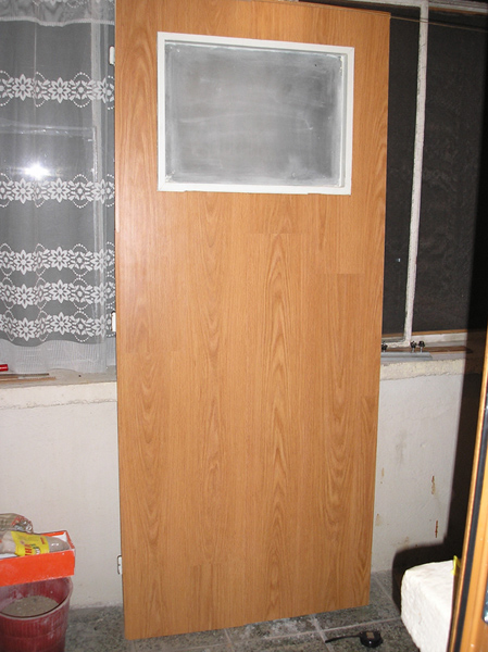

Колеги, идва ред и на вратите модел 67г. интериорни с матово прозорче на всяка в горния краи околи 50на40см.
Пари за ново няма :? вратите имат няколко слоя блажна боя, на всичко отгоре тук там са поучукани и поизкъртени покраи бравите и насрещниците. Идея си нямам кво да ги правя, една нова врата що годе читава е над 200-300 лева а те са 7 броя е**ти да не говорим за монтажа на новите само като си помисля за демонтажа на касите на тея и лошо ми става. А пък само врата без каса да купя едва ли ще успея да я напасна ан тая крива каса. Купих кит за дърво и с него мисля тук там да ги загладя. Ама като цяло има ли някъв начин да ги облека в нещо? мислех да ги облепя с фолио ама маи не е добра идея. Ако пак ги боядисам пак ще си личат разните дефекти по тях колкото и да се старая с кита и шкурката. Някъкви идеи, някъде да съм пропуснал някоя хватка из форума за лесно и бързо справяне с такива врати :?

pif4o - специалист
Работата е ясна момци, ще запрятам ръкави с яката шкурка и кита и да видим ко ша се получи, имам и пистолет остана и въздух да намеря от някъде да я пръсна и да видим. В краен случаи с валячето. Снимки ще направя, преди и след процедурата.

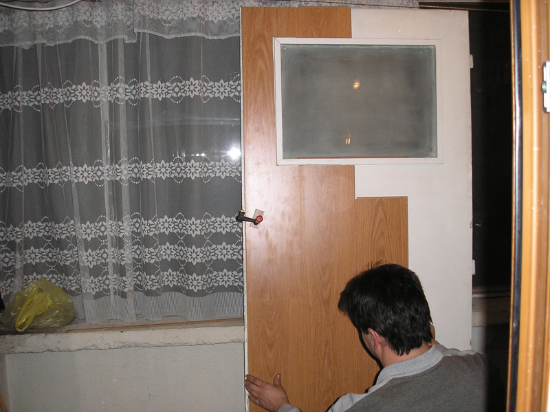

pif4o - специалист
Ха скиваите ко направих с едната врата :-D
pif4o - специалист
Видях няколко парчета хартисал паркет, наложих ги, хареса ми и обратно в магазина за още паркет :) и ето резултата :) тва е от чисто бялата и смотана врата, вътрешния и краи към стаята, малко се чудя как ще и направя външния че там има застъпване с касата ала бала ама ще го измисля, ще облепя и касите така и ще снимам и краиния резултат като цяло, ама си е играчка едвали ще се хвана да правя и 7 те врати в апартамента :-D
