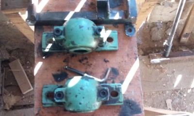

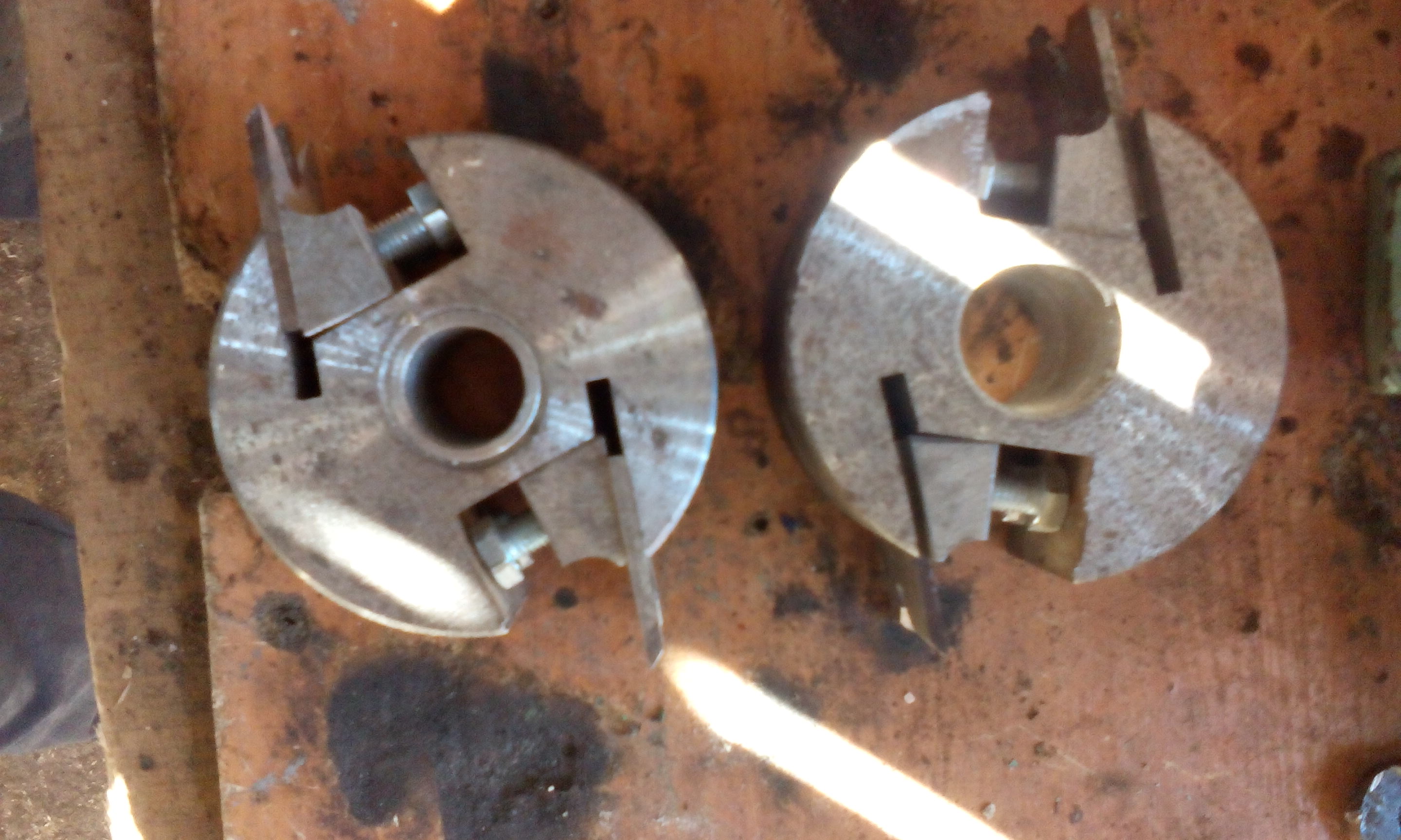

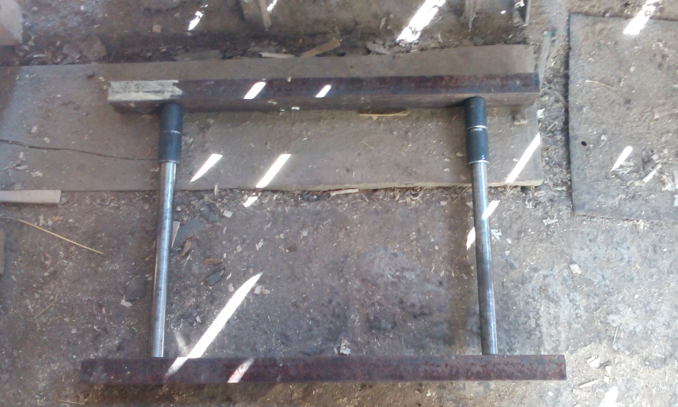

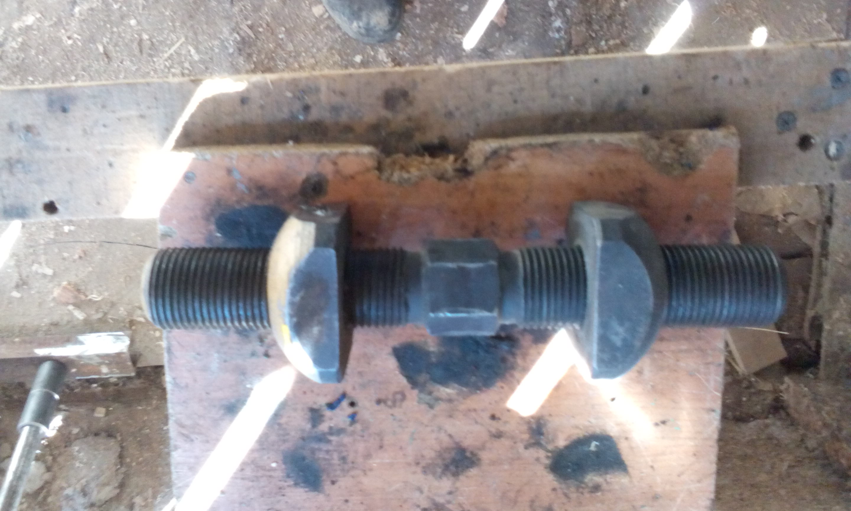

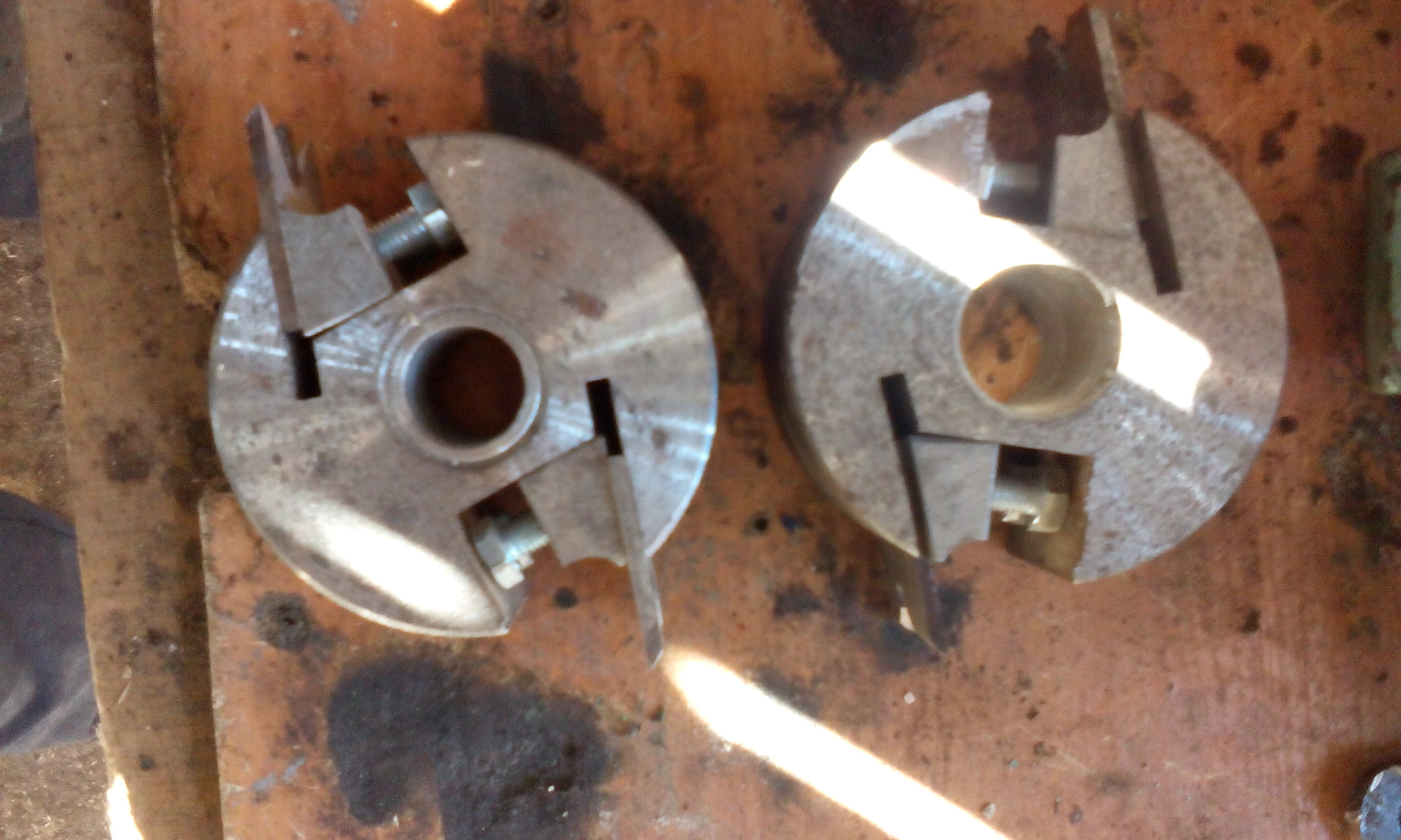

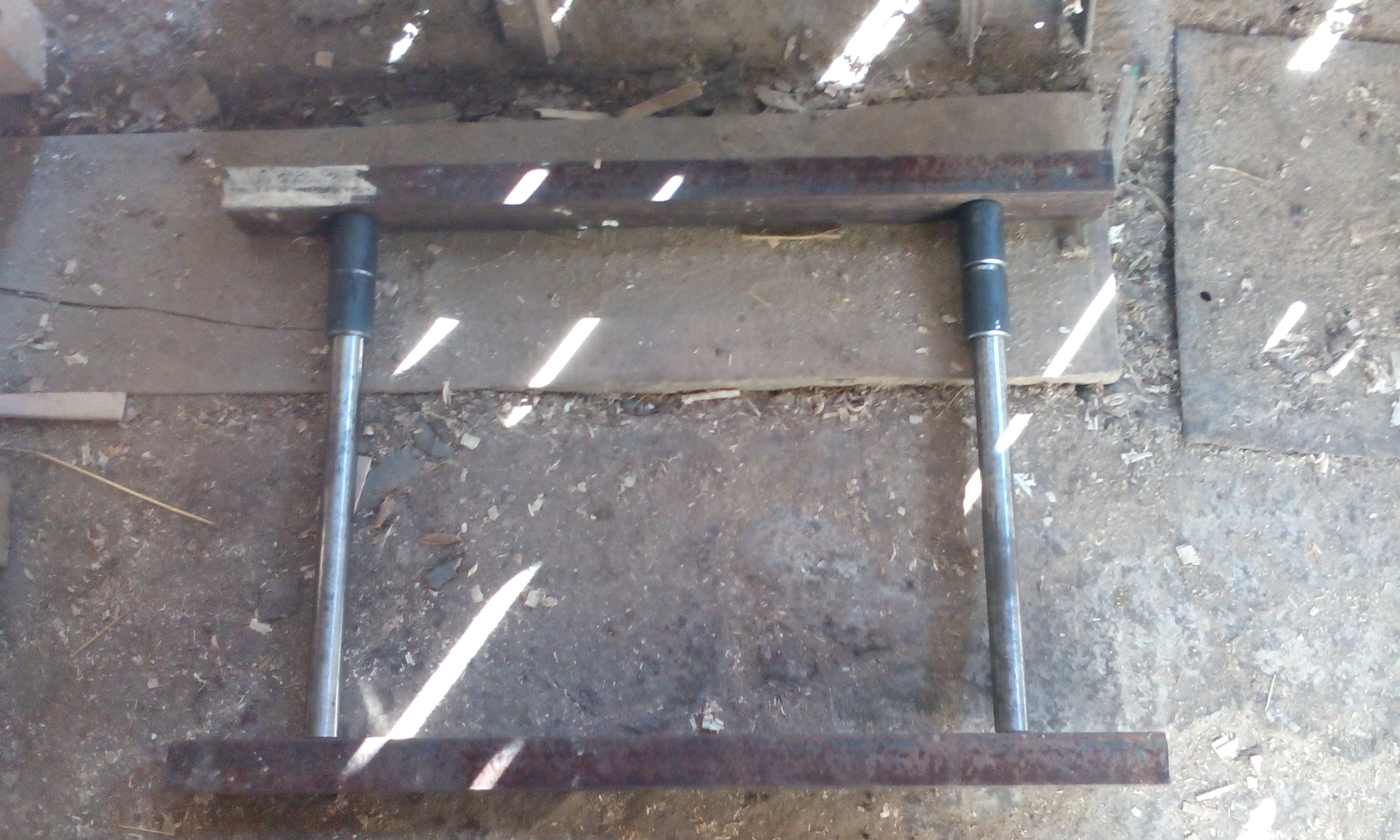

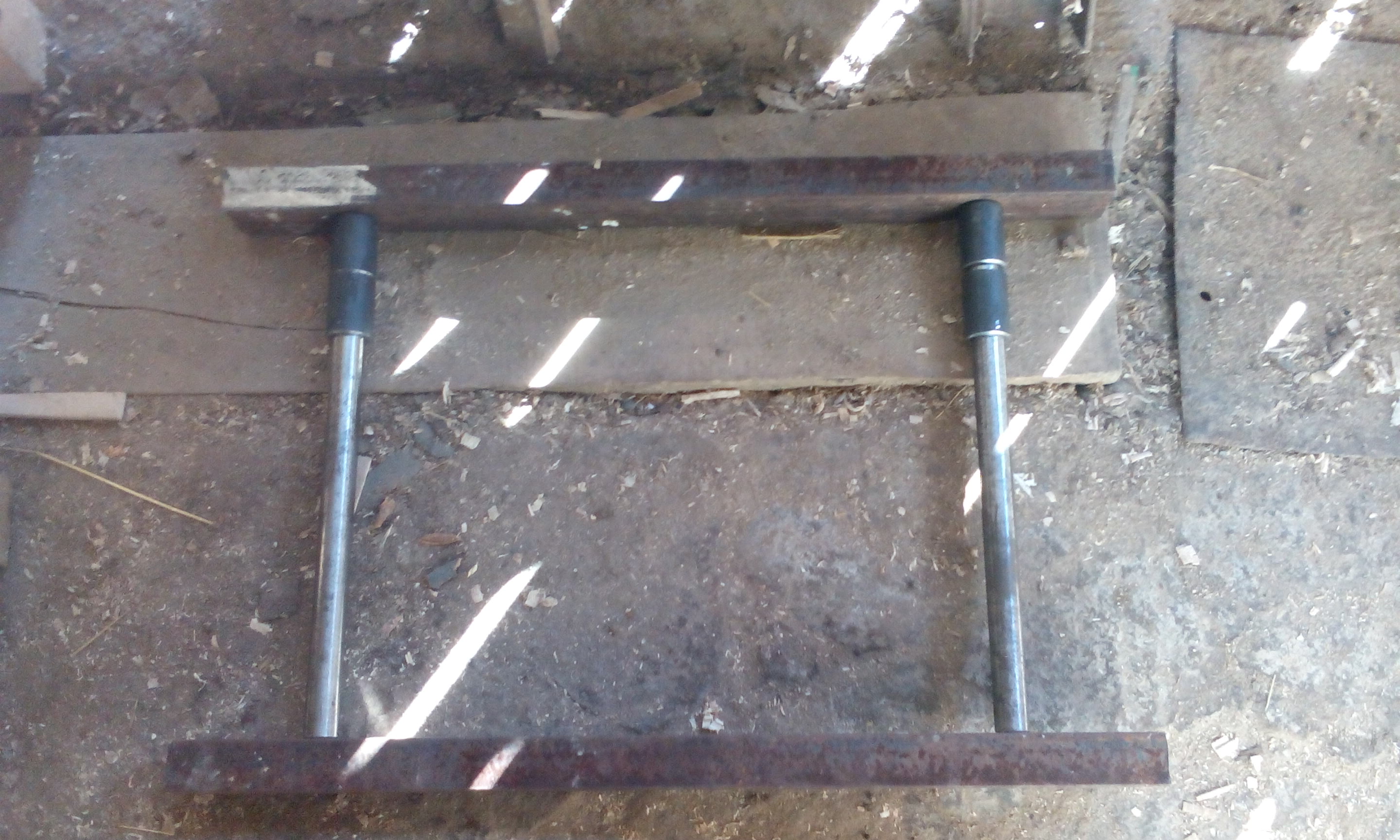

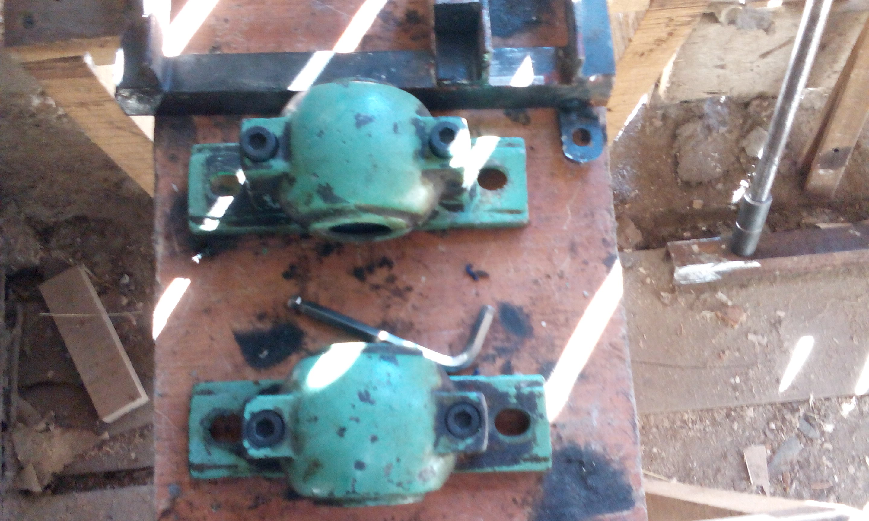

Здравейте на 15 съм и наскоро започнах дърводелска фреза но не ми е ясно какъв двигател трябва да използвам каква мощност .Знам че фрезите работят на поне 6000об те дали са достатъчни за инструмент 80мм ето и снимки от процеса на работа.

първо похвала за начинанието ти ако имаш трифазен ток ползвай трифазен мотор бързооборотен поне 3 киловата по мое наблюдение фабричните фрези от този тип са с такива мотори виж и тук имаше подобна тема
