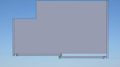

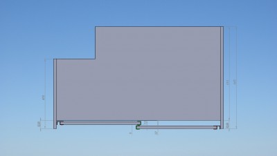

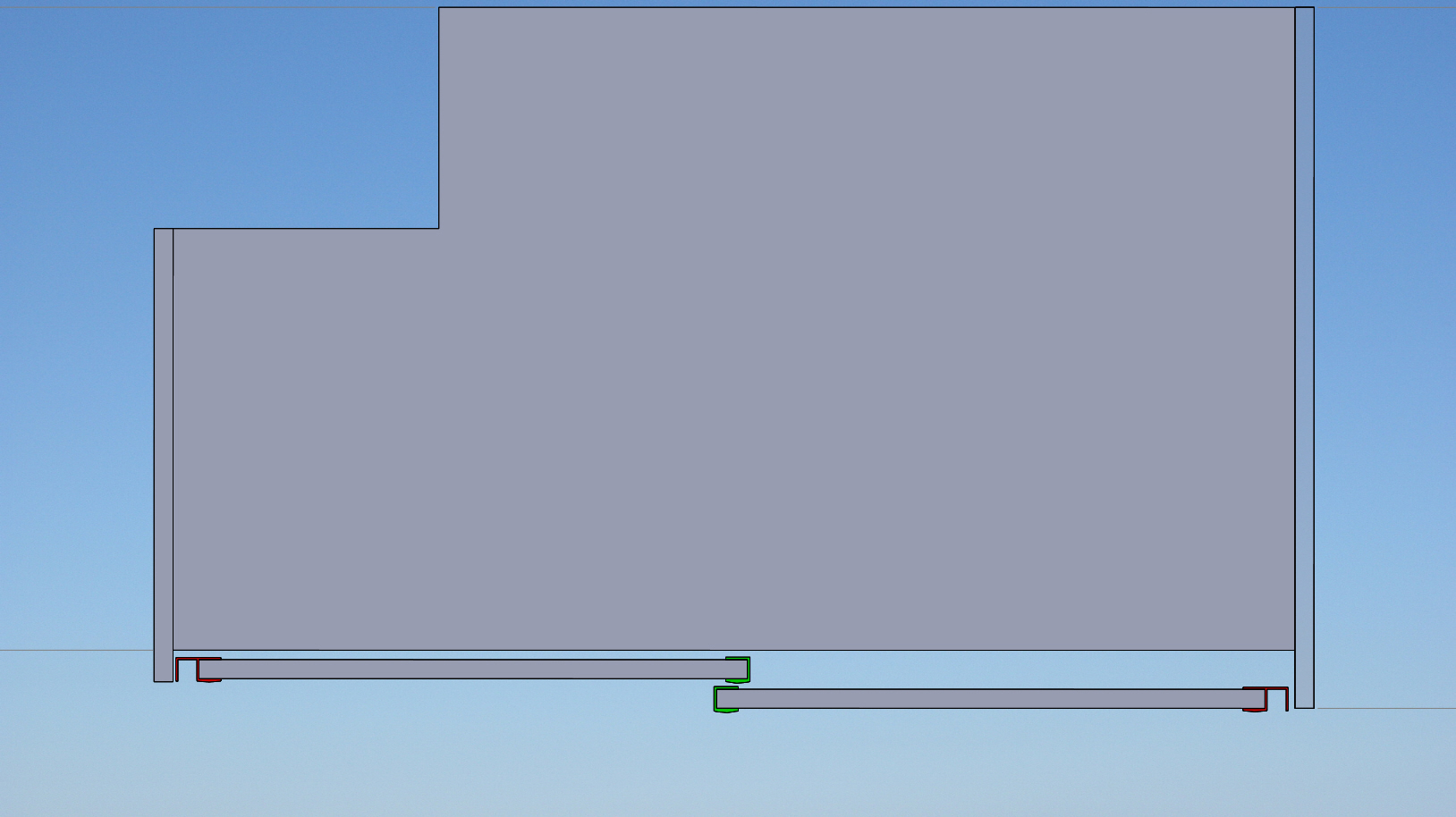

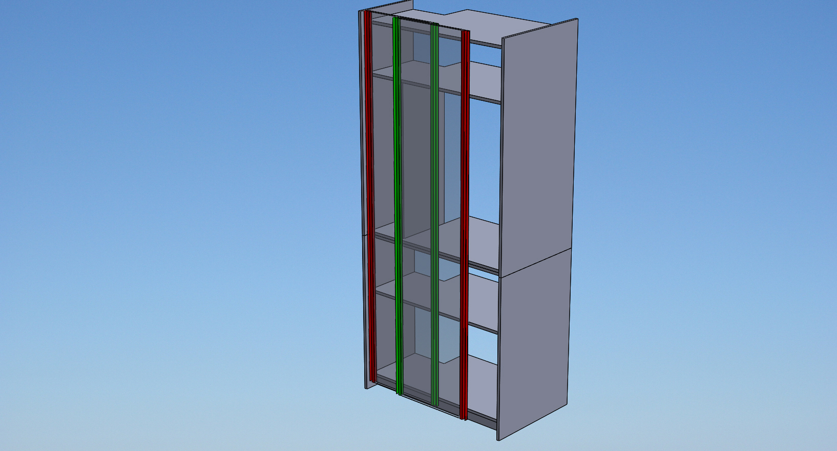

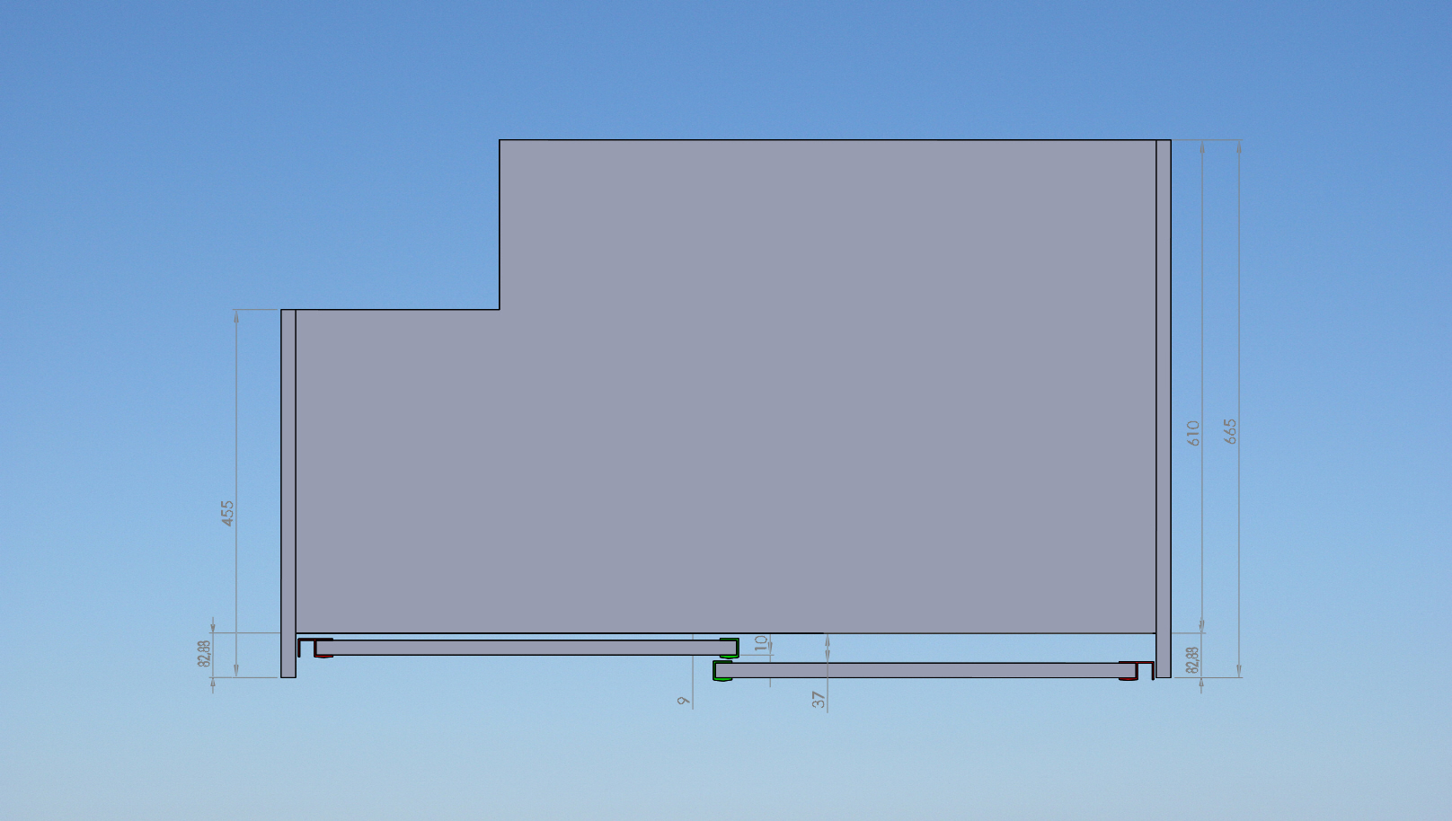

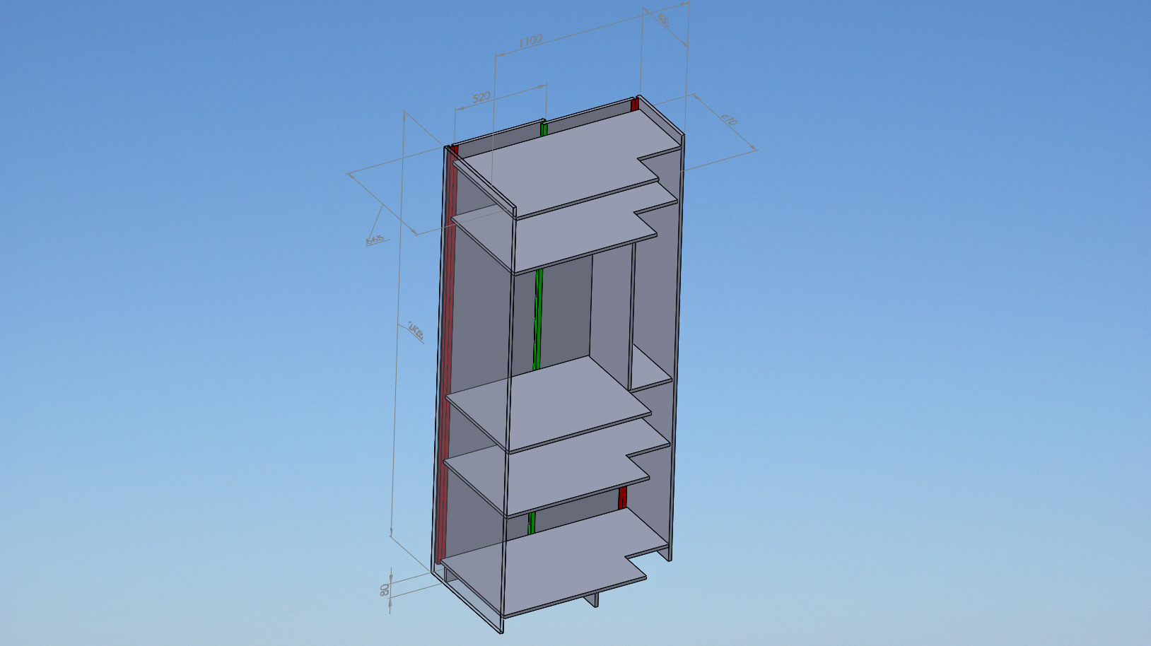

Здравейте. Нов съм във форумът, но го чета от години. И ето, че дойде ред и аз да правя нещо - нови мебели за апартамент. Доста теми изчетох, но както винаги има доста въпроси.
Направил съм за момента проект за гардероб в антрето. Висок 2,43м - широк 1,1 м - дълбок 65см.
2 плъзгащи се врати по 2,38м високи 52см широки.
Все още не съм решил кои точно механизми да използвам. Знам само, че не искам да си играя с такива за вкопаване.
Ще използвам кант дръжки и за задните страни П-образен алуминиев кант. (в червено са кант-дръжките, а в зелено П-образните)
Ето и въпросите:
1. Колко трябва да е висок цокъла долу под дъното?
2. Какви крачета трябва да се сложат за да се нивелира после гардеробът? Знам, че има такива , които през дупка в пода се нивелират. Иначе няма достъпване за задните.
3. Колко е препоръчителното разстояние, на което трябва да се застъпват вратите при напълно затворено състояние?
4. Понеже рафтовете са доста големи 1064мм х 610мм (просто ми трябва такова голямо чисто пространство) се чудя как да ги укрепя по дължина за да не се огънат от тежестта. Дали няма да стане да сложа пак П-образна алуминиева планка, както на вратите.
5. Колко е минималното препоръчано разстояние м/у челото на рафтовете и вътрешната врата? Сега е 1см.
6. И другото, което доста ме притеснява е, че е доста висок, а в антрето няма такова място - в смисъл легнал ще се събере, но няма да може са се бръмчи около него. Та се чудя дали да не го разделя по височина на 2 части и така да го сглобя. Но пък отстрани ще се вижда малката фуга м/у 2те части.
Слагам 2 схеми за ориентир.
Ще се радвам на всякакви съвети. Още повече, че ми предстои и гардероб в спалнята и нова кухня. Но това в отделни теми.
Ще поствам и снимки естествено.
