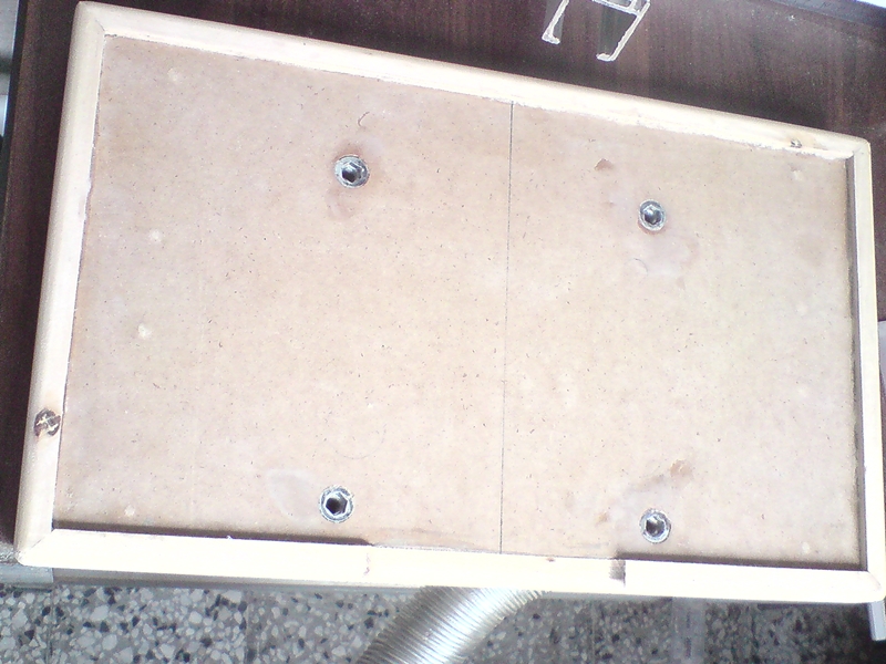

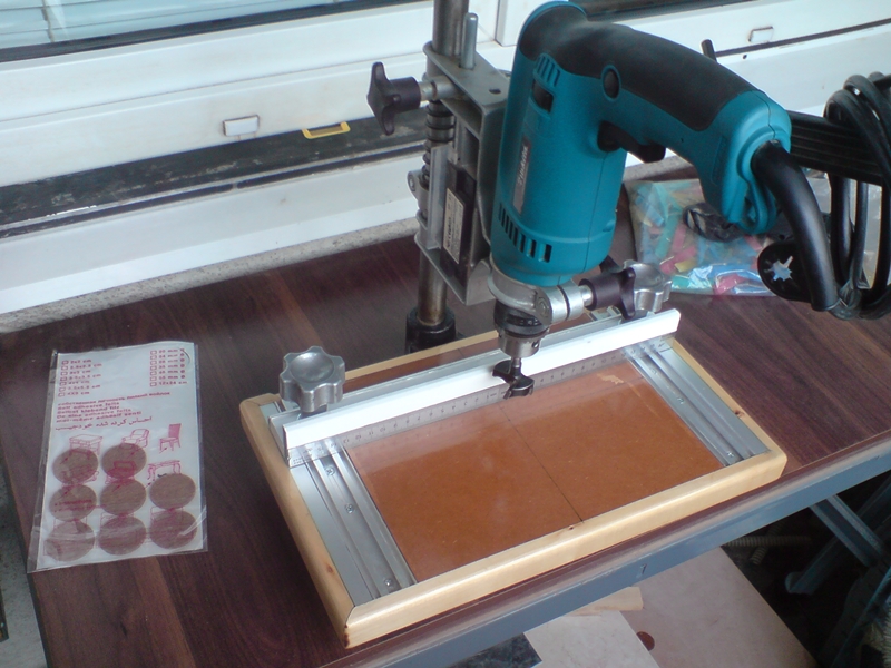

Отдавна се каних да подменя плотчето на стойката(Спарки сп43) за пробиване на панти, разду се талашита и се разбиха дупките на винтовете които държаха опората .

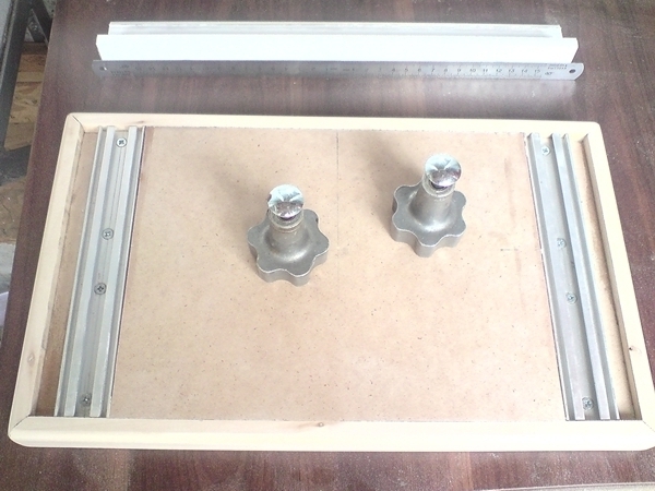

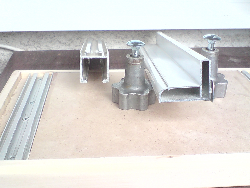

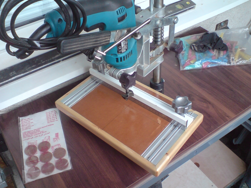

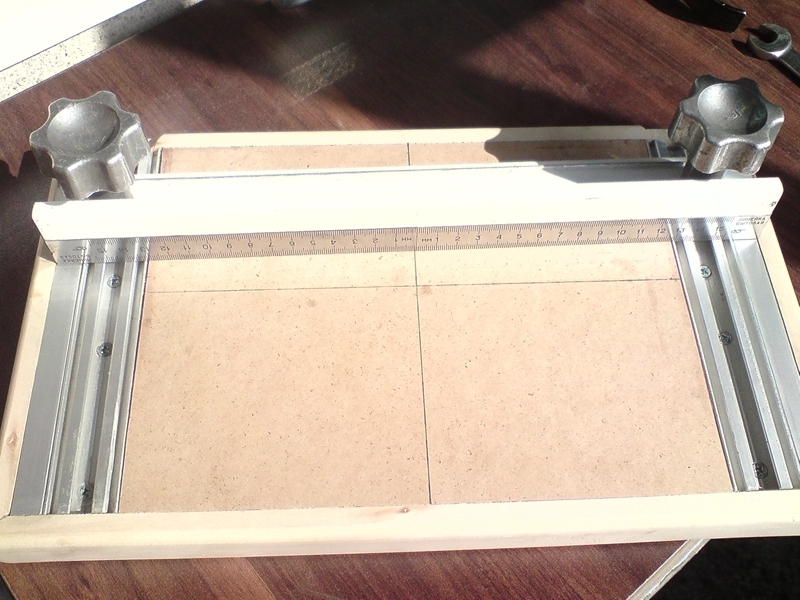

Понякога се налага за различни панти тя да се мести на различно разстояние от центъра на фрезера за панти, а и за да я използвам за пробиване на сглобки -отвора за евро сглобката(охлюва фи15мм) и реших да го направя с Т канали лесен реглаж. За каналите използвах парче от турски профил за горно водене на плъзгащи врати, за опора някаквъв попаднал ми профил от дограма май. За плот използвах МДФ-25мм, обкантен с летви от липа.

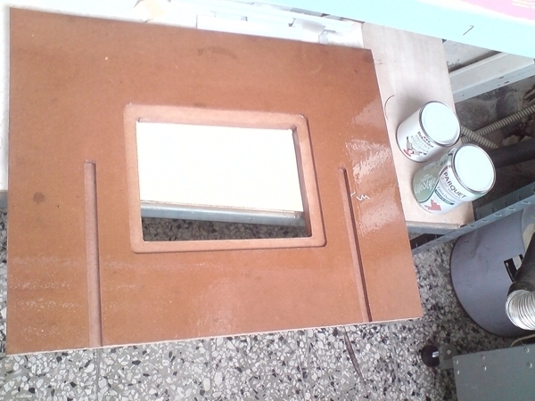

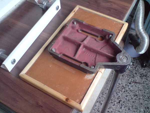

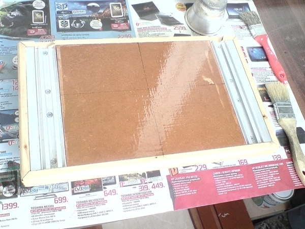

На чугунената основа на стойката нарязах резба 8мм и на МДФ-плота залепих мебелни втулки М8мм, закрепих ги с парчета шпилка м8, че за глава на болт няма място в отливката на основата. Лакирах мдф-а с двукомпонентен полиуретанов лак за паркет, след изсъхване не се драска въобще с нокът. Та взех, че с него лакирах и плота за настолната фреза , която още не съм довършил. Идва и за нея време.

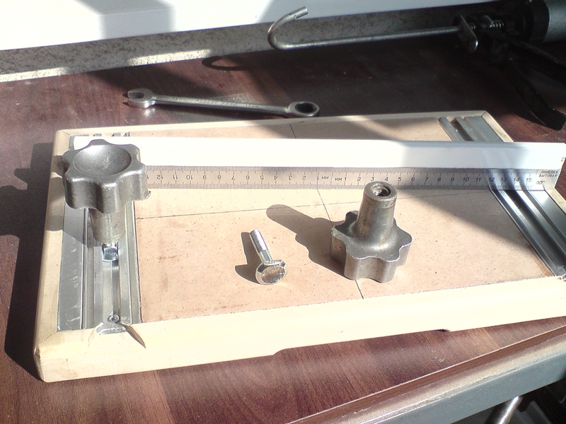

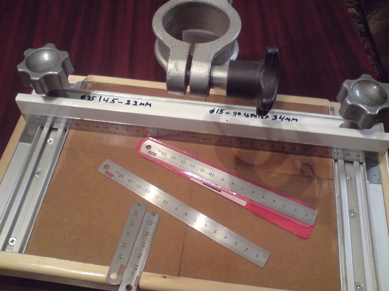

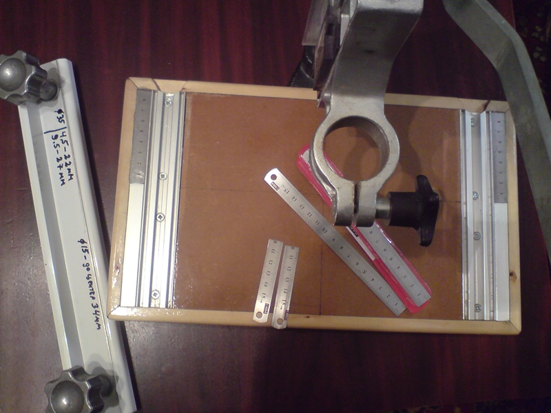

На опората залепих метални линийки, трябват ми още две които ще са под нея за да се мери разстоянието до центъра на фрезера. Това е общи линии, ако съм пропуснал нещо питайте.
