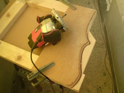

Дайте идеи :? за изработката на орнаментите при този стил. Всъщност, като за аматьор ми трябва всичко - технология, машини, с шаблон ли се изрязват челата (май се казват "царги"). Материалът е МДФ (натюр). Всякакви идеи, материали за четене и всичко, което знете по въпроса, ще са от помощ. Благодаря!

Благодаря, за отговора. Но, имах предвид нещо с оберфреза и не толкова претенциозно. Как да се направи шаблон по, който да изрезваш после т.н. Нямам много машини и съм новак, но имам мерак :-D . Да не навлезнаш в тема табу, та никой не иска да сподели опит?

Отдавна си регистриран и предполагам знаеш как се работи с търсачката. :) Има теми за оберфрези и работа с шаблон и прав фрезер. Ето подобен пример-Изображение
и тук подобно http://forum.napravisam.bg/viewtopic.ph ... &view=next
Правиш си шаблон от фазер, със зеге изрязваш и заглаждаш с шкурка, след това с фрезата и копир втулка изрязваш по него. Трябва да си сметнеш отстоянието от ръба на фрезера до ръба на копир втулката за да получиш търсения размер.
