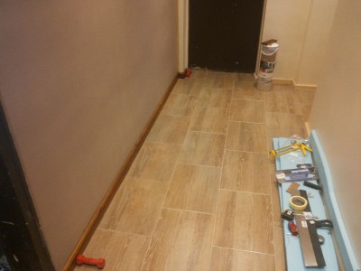

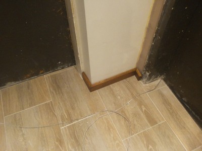

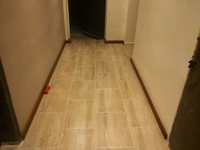

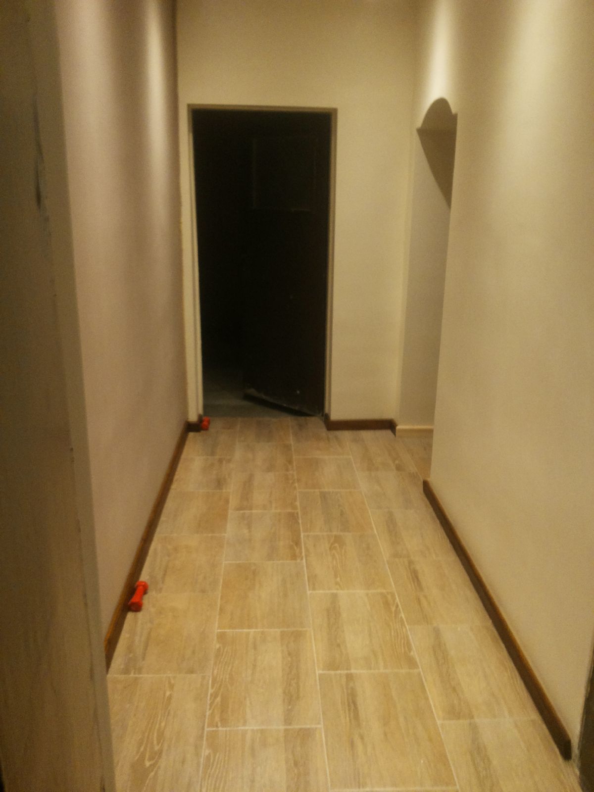

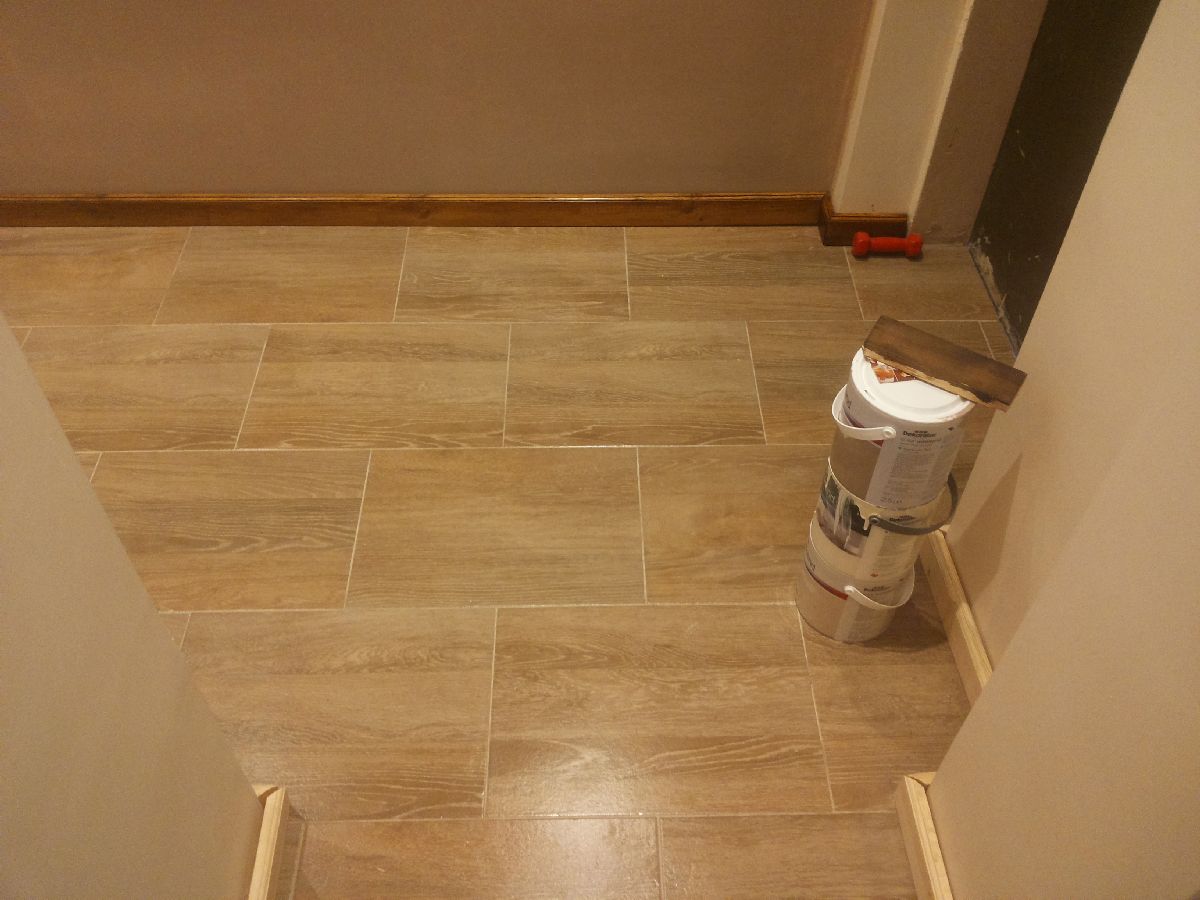

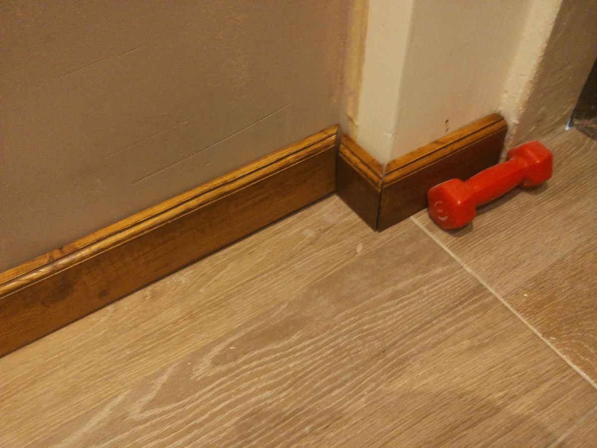

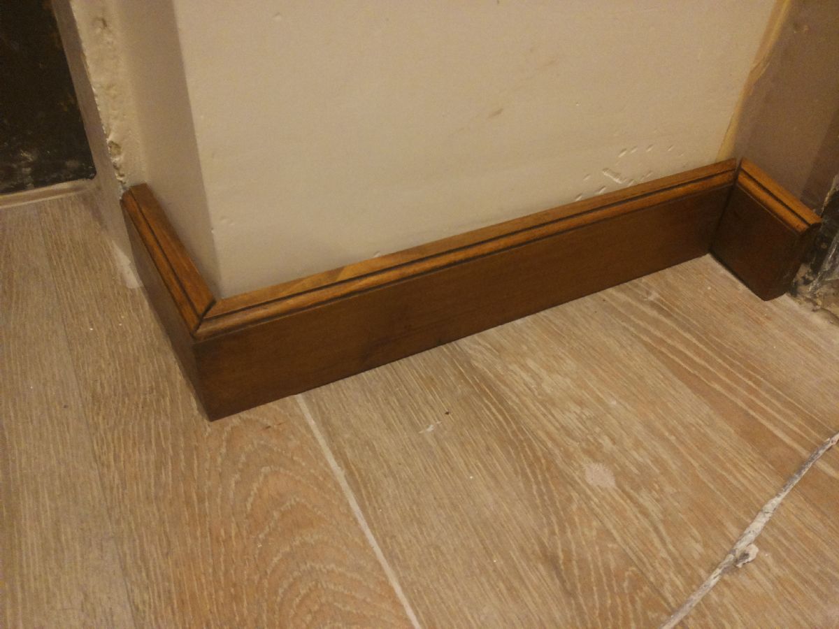

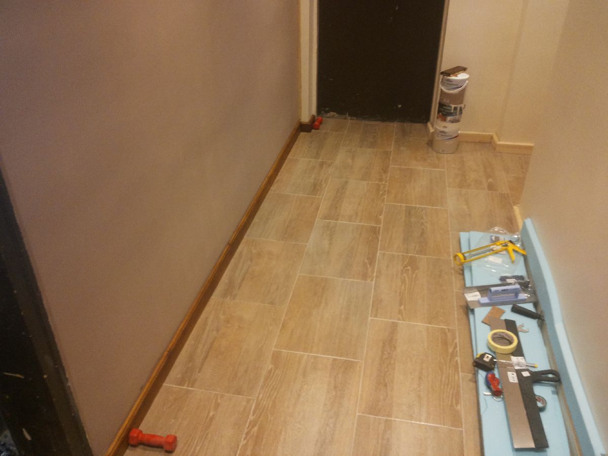

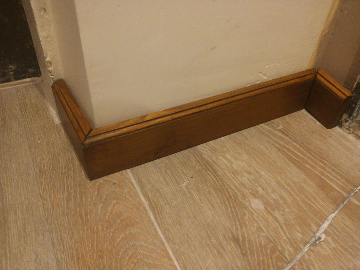

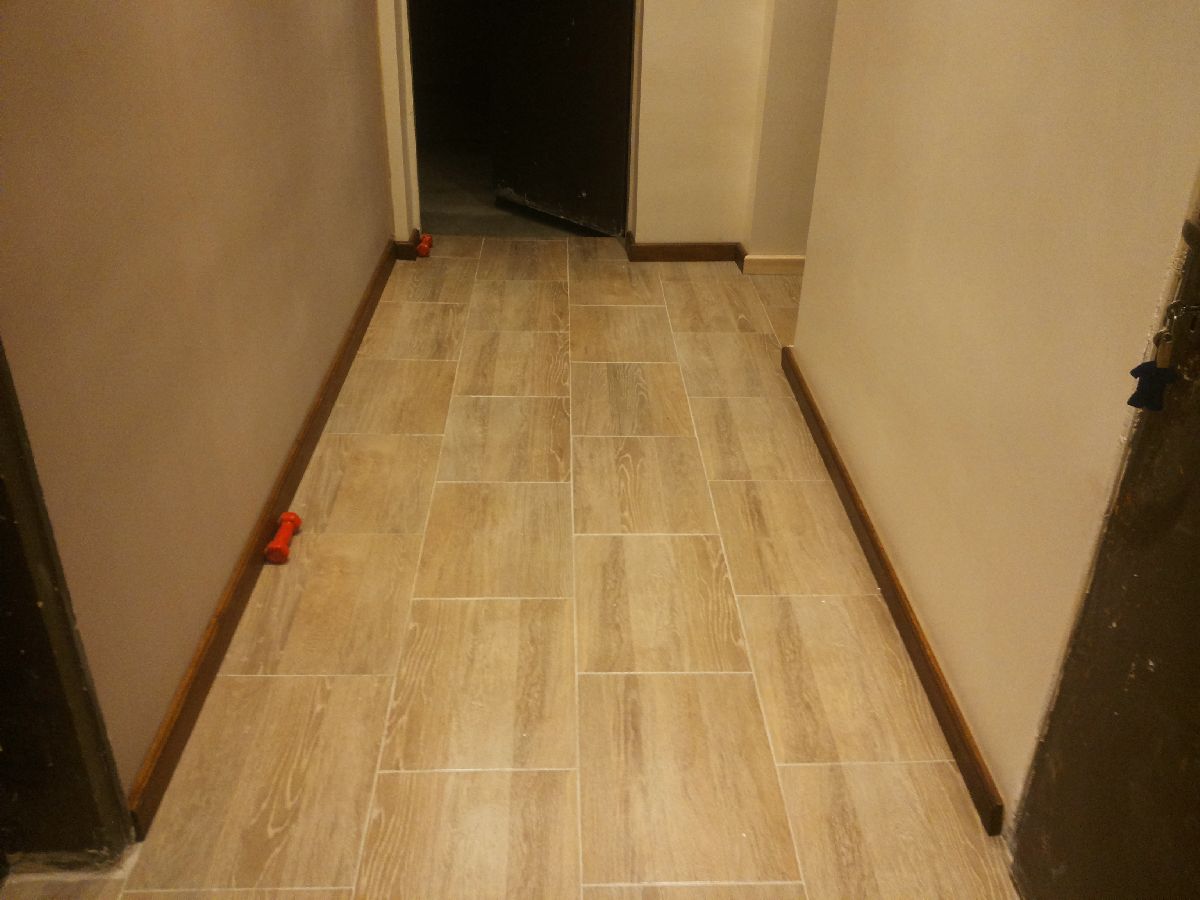

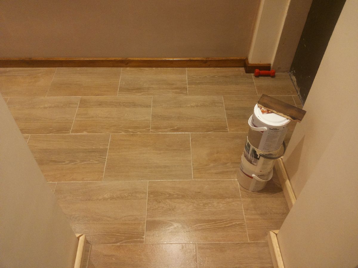

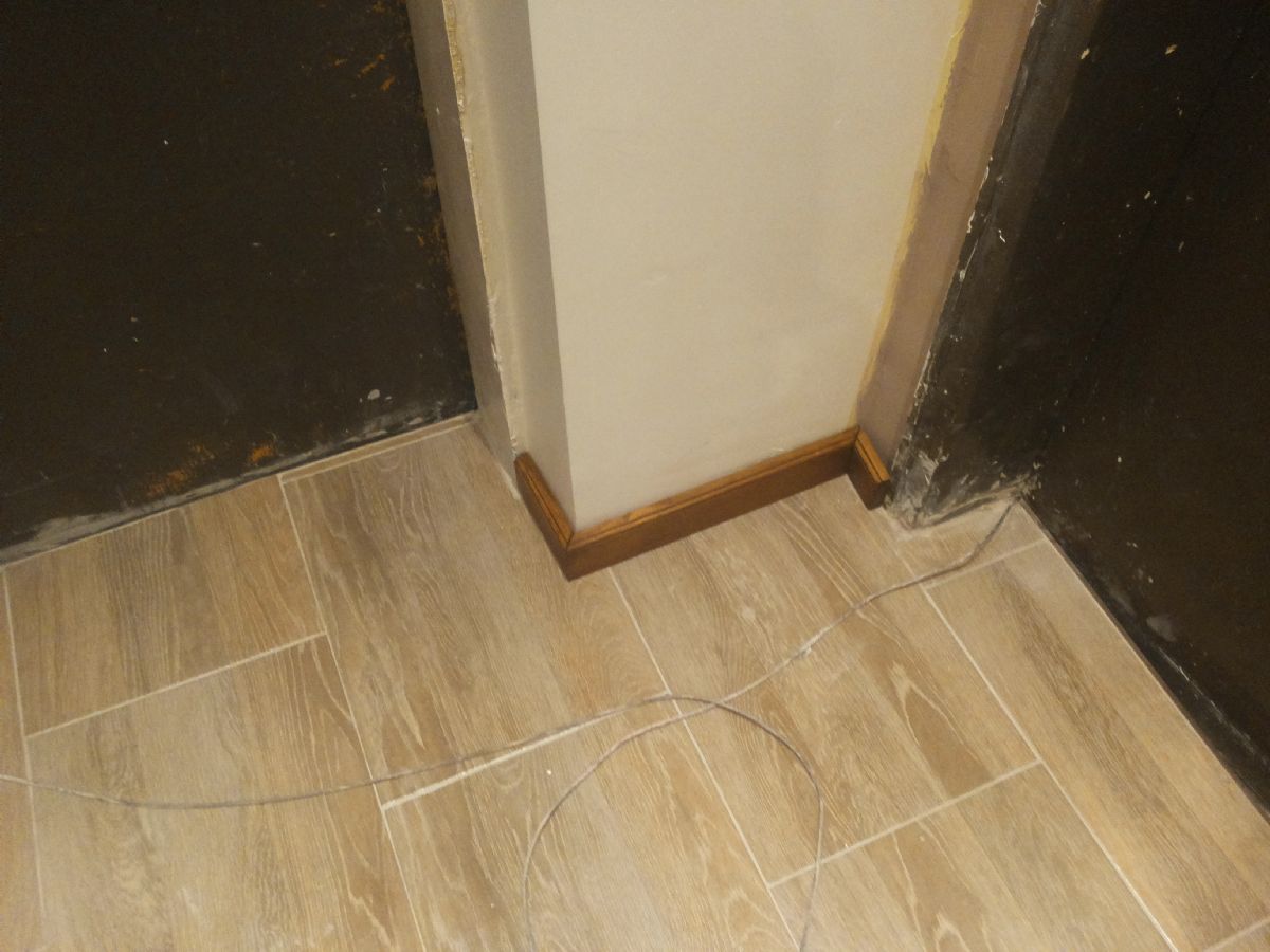

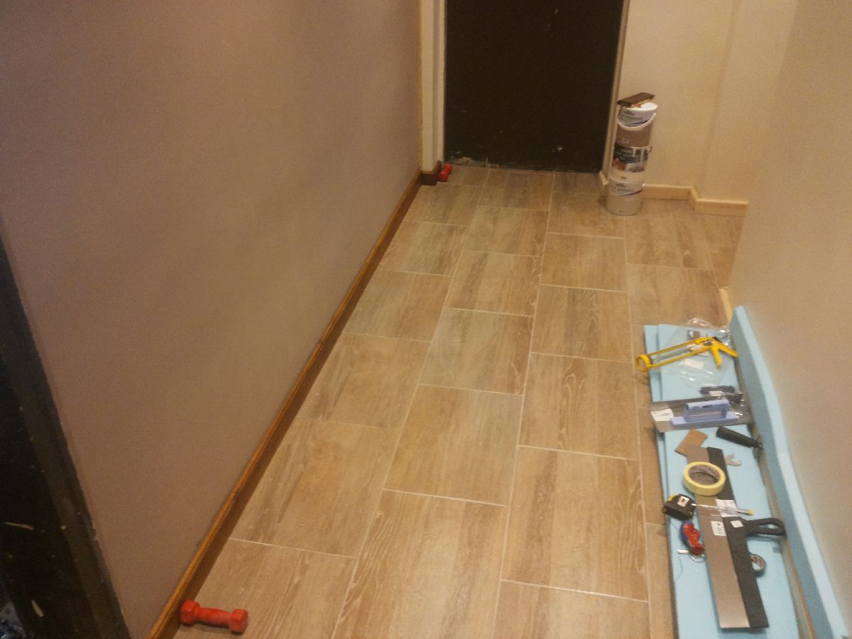

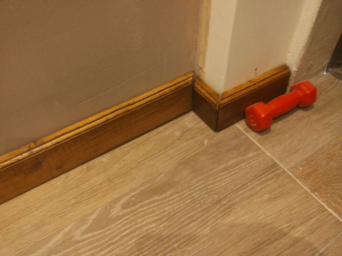

Здравейте сложих си первази и исках да са с цвета на плочките взех си вакса за дърво боядисах ги и стана една на мострата цвета беше едно към едно ... Какво мислите?

Колега не знам какво имаш предвид под вакса, ако в лак може да пробваш следния номер. Преди да намажеш детайла с цветния лак може да го намажеш или с 50/50 разредено лепило за дърво или ц200 или в същото съотношение разреден прозрачен лак за дърво. Това ще ти намали попивателната способност на дървото. Номера е приложим и за масло за паркет
. Ако под вакса имаш предвид смес восъци и терпентин т.е това с което оцветяваш е горе долу с консистенцията на свинска мас не съм сигурен че ще стане, но може да опиташ поне

Ами те вече са оцветени минах ги 2 пъти с вакса като в магазина имаше мостри и мострата беше едно към едно с плочката...
Първия път така взех си евтин байц мацнах... тъкнооо,, сега взех тази вакса 19лв кутийката и накрая пак не стана ама както е така те златни ще ми излязат тези первази иначе ако реша мога ли да им сменя цвета дали ще стане в/у ваксата направо..
а иначе това е оцветяваща вакса на GUBRA..

Отенъка зависи от качествата на дървесината, не само от цвета на ваксата.Мострата е била с един вид качество , а первазите ти с друг вид качество дървесина.Например при чамова дървесина с повече смола, отенъка става по-светъл.При една и съща дървесина, ако е шлайфана отенъка е светъл, а при нешлайфана тъмен.Една и съща вакса на различно качество и повърхностна обработка на дървесината може да даде различен отенък, че дори и цвят.Аз така с един и същи лак постигам многотоние на различни детайли в едно изделие.
