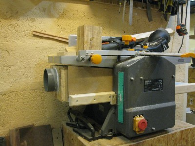

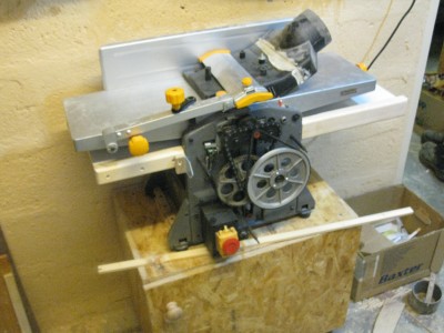

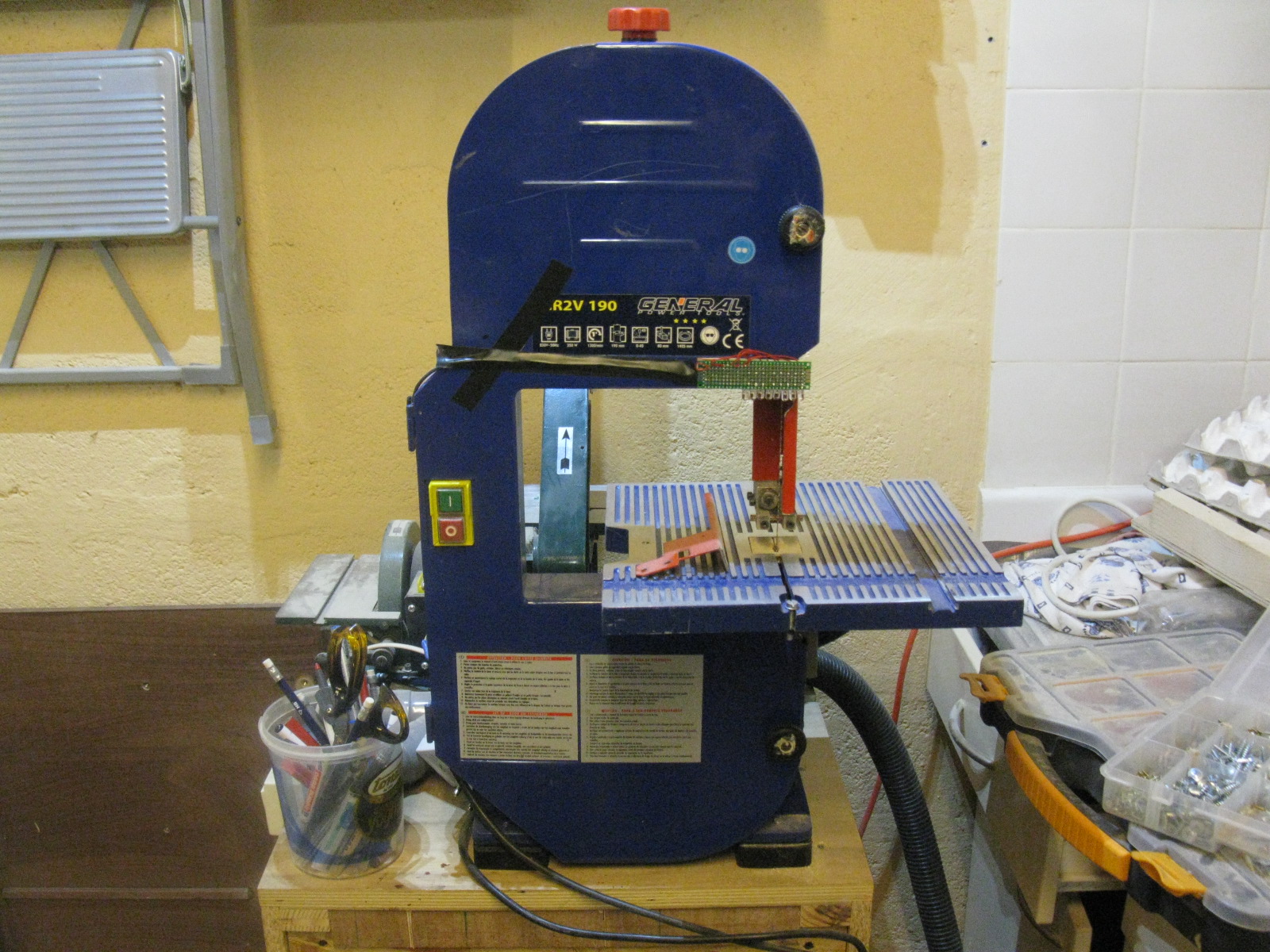

това е горе долу как изглежда машината отвън в момента.

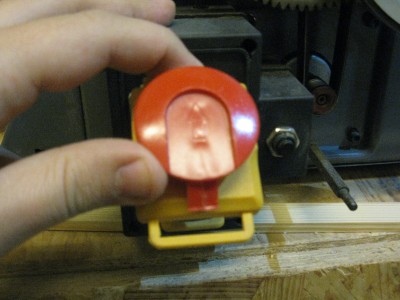

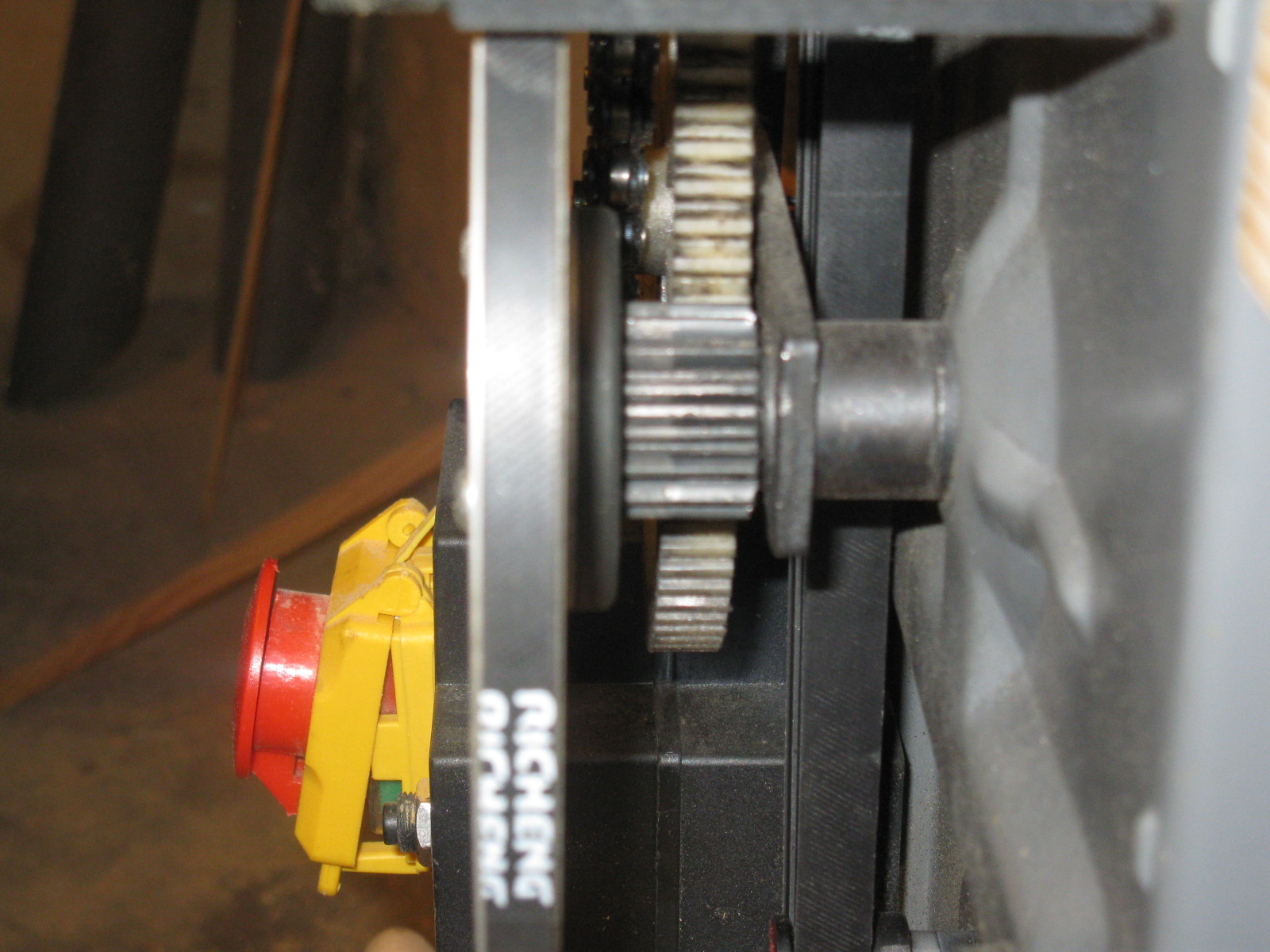

Първото което пипнах беше бутона за вкл. при изкл се заключваше и трябваше да се вдига капачето което е неудобно, изрязах зъбчето за заключване за да остава незаключен бутона, пак е покрит просто тази червена простотия отгоре не го заключва.

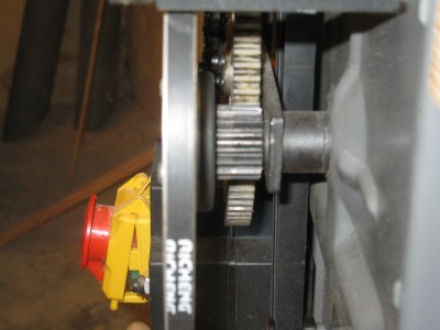

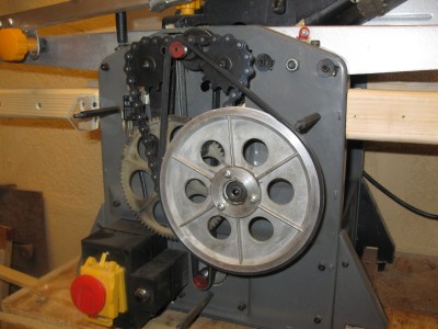

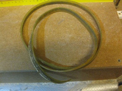

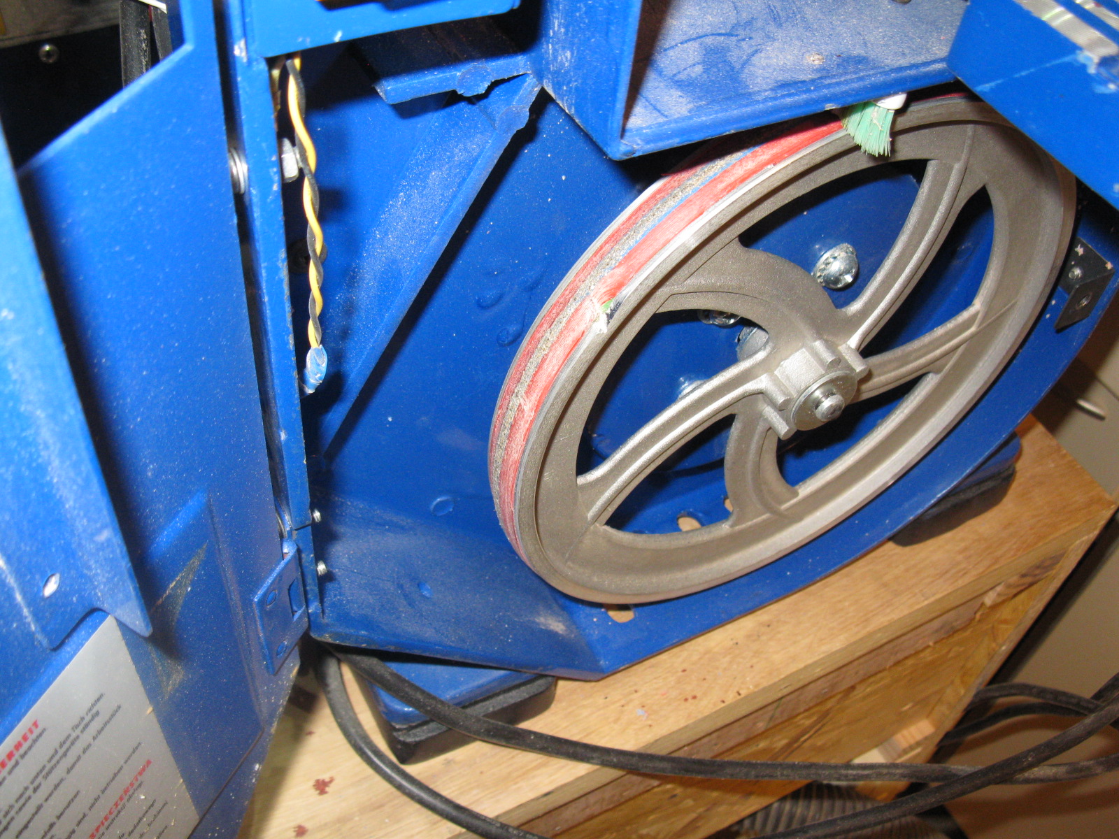

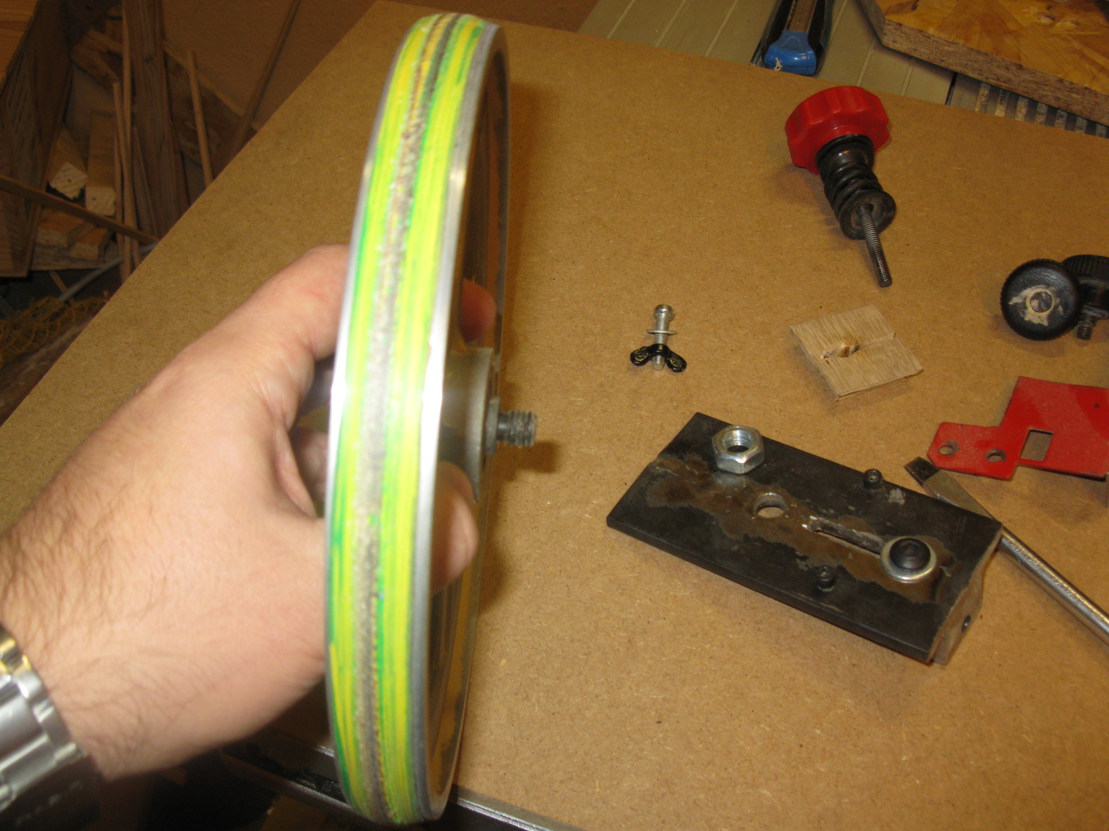

Втория мод се отнася за колелото предаващо движението от вала през късия ремък към зъбните предавки и валовете за подаване на материала колелото и зъбното колело което е зад него проблема е че колелото не е на лагер а е нанизано на оста директно колелото е от алумин според мен а остта от стомана и имат различен температурен коефицент на разширение в следствие на което при по дълга работа колелото заклинваше в остта. С финна шкурка престъргах леко остта на колелото и дупката в самото колело така че връзката да стане по хлабава и да има място за температурното разширение. В следствие на текущия дефект два приводни ремъка дадоха фира а те са дооооста трудни за маниране поне тук.

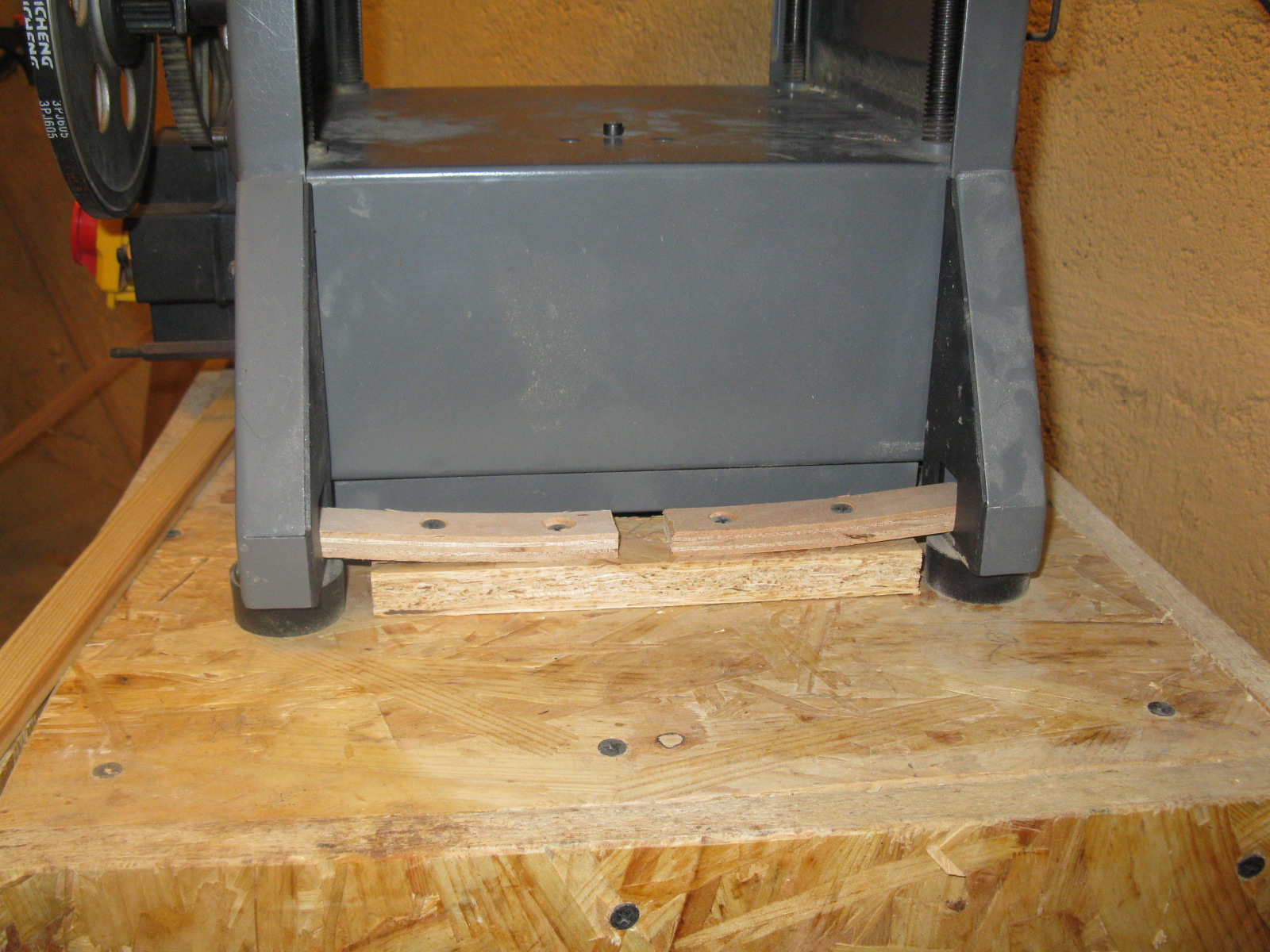

Закрепване на шкафа понеже всичко при мен трябва да е мобилно а машината когато не е закрепена здраво има тенденцията да мърда върху шкафа си беше закотвена по горния начин. Не исках да губя крачетата на машината все пак.

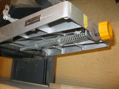

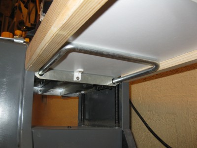

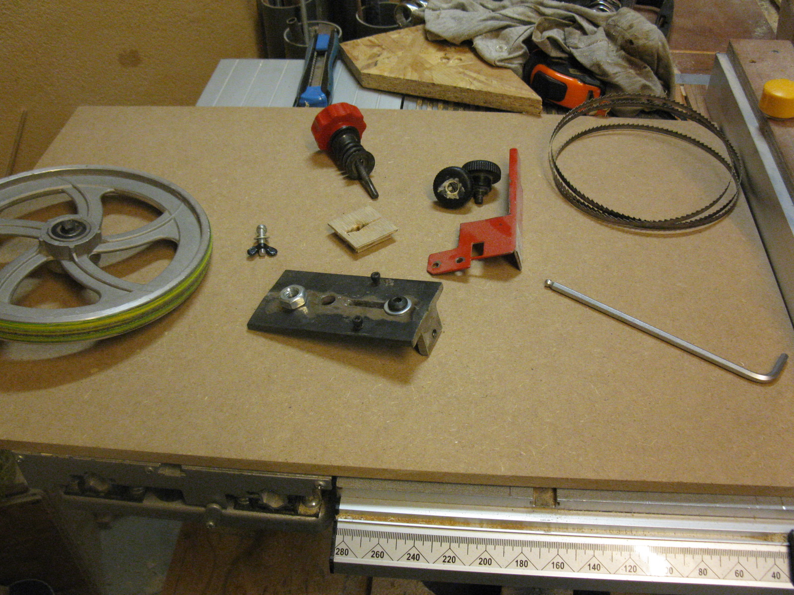

Следващото е луфт в подаващата маса на абрихта проблема е че при промяна на отнемането краищата на масата не бяха на еднакво разстояние и трябваше леко почукване. Добавих прижини на настройващия винт които осигуряват постоянен натиск на масата и гпре долу отстраняват проблема, по силни пружини биха действали по добре но това имах.

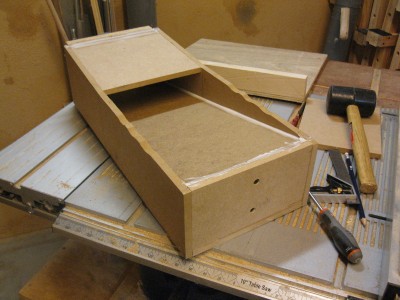

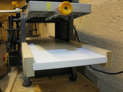

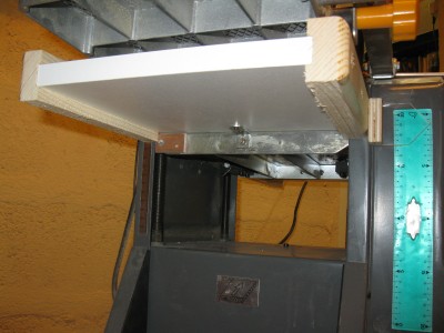

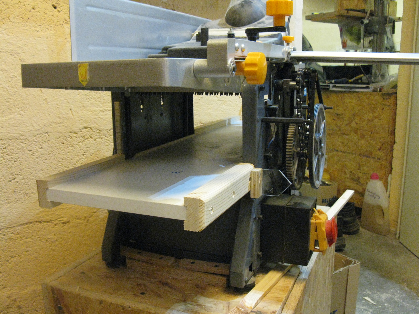

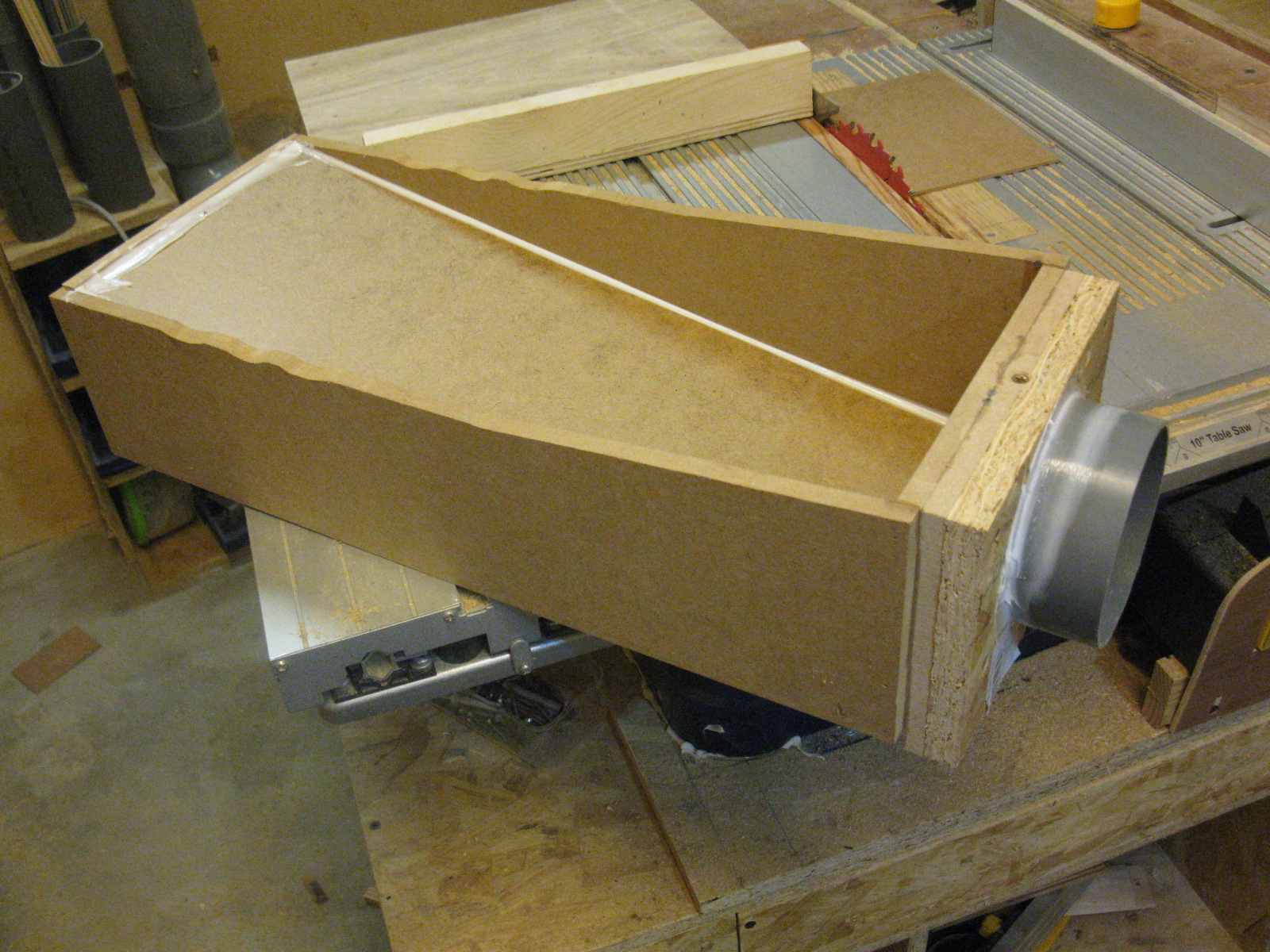

Мод на масата на щтрайхмуса, проблема ми беше че винаги се чудих къде да пъхна точно материала и трябваше да се навеждам за да виждам какво правя и на изхода поддържането на по дълъг материал беше проблем а няма кой да ми придържа ето масата която напъхах върху оригиналната масичк на машината. Плоскостта има ограничители за ширината вътре за да не отива материала към винтовете от едната страна има винтове оставени за да може да се вади масата при необходимост. Масата е закрепена към основната с две скоби които осигуряват да не мърда на никъде. Чамовите летви са за стабилност на ПДЧ-то едните са залепени и заковани другите само завинтени.

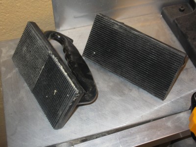

Преправих лапите за натискане на материала като им добавих гума за обувки залепена с хелметекс за по добро сцепление.

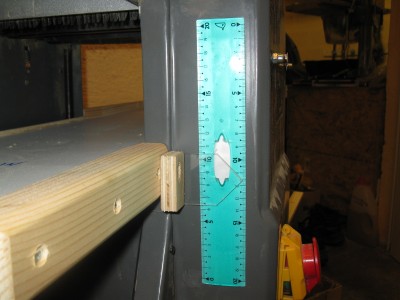

Преправената маса трябваше да има и преправен показалец за вис. на дъските добавих линихка с двойно залепващо тиксо и плексиглас закрепен на едно трупче отстрани на маса, трупчето има изрез за да се регулира палеца а линийката може да се премести т.к е с тиксо закрепена така и така.
