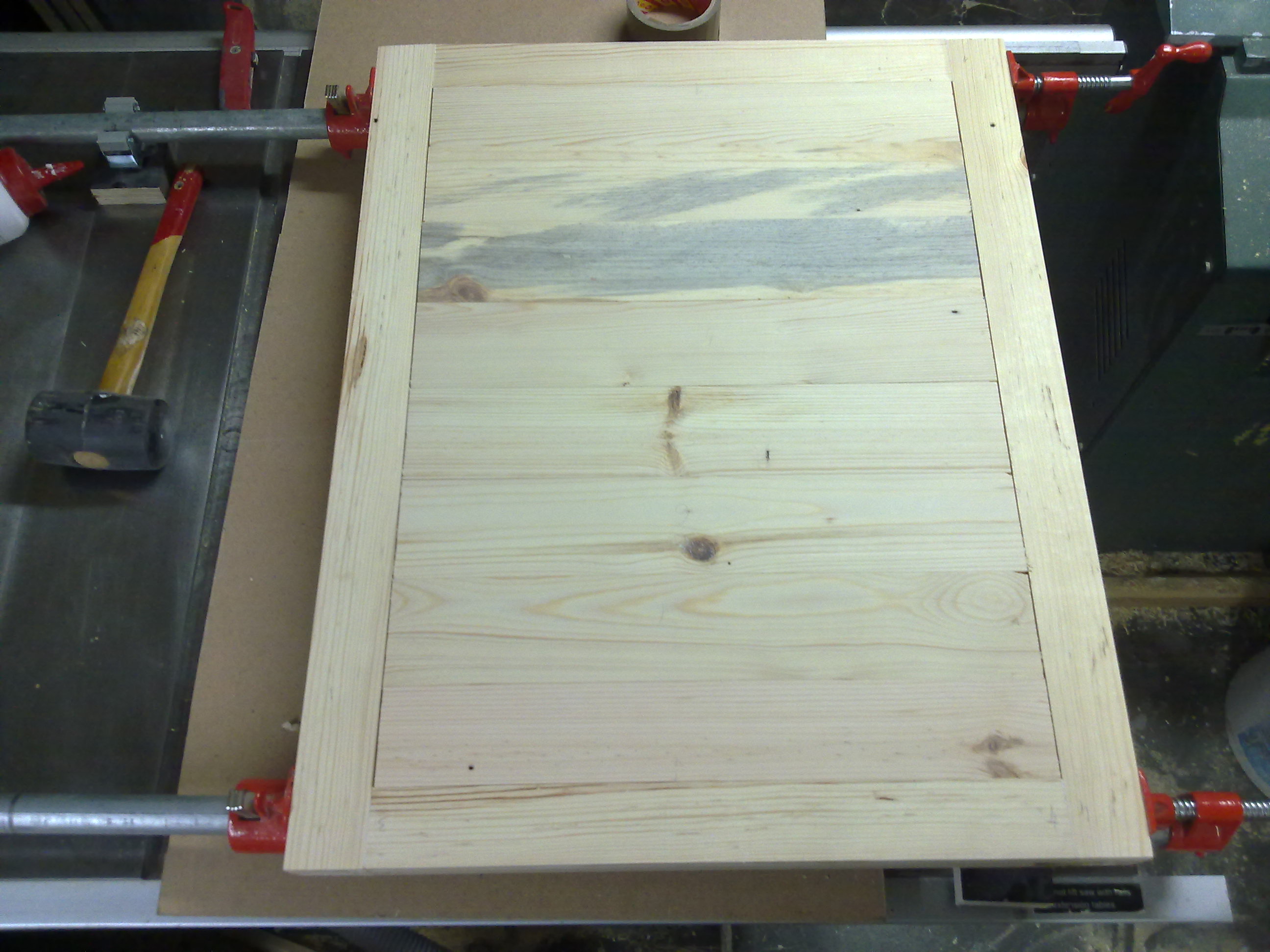

Интересува ме какво приспособление да си направя за да мога да залепя заготовки /страници/ за примерно 20-30 кошера наведнъж?Ако някой има идея или снимки нека сподели.

За да можеш да си залепиш страници ти трябват ''магарета'' и стеги...
Магарето е метална/дървена греда с винт за стягане по дължина и ''спирачка''- метално/ дървено трупче в което опира детайла...
Тази греда може да бъде на крака,хоризонтално,а може да се направи като пирамида с 4 греди....трябват снимки, но дано ме разбереш..
Ползват се по 2 магарета, за да могат детайлите да имат добра и стабилна основа, а за да не се надигат слепените детайли по дължина на магаретата, върху детайлите се слагат бичмета( дебела летва-5/5см) и се стагят със стеги спрямо магарето...
Предполагам,че знаеш за предходните операции- рендосване, нутване, мазане с лепило, набиване на перо....
В зависимост от дължината на ''магаретата'' и броят им зависи колко страници ще можеш да лепиш на веднъж..

MLDM, послушай Илчо. Няма причина да не можеш да ги залепиш, може и да не стане наведнъж да залепиш толкова много плоскости, но и на два пъти да е, пак не е зле. Ако измислиш как да притиснеш дъските една към друга и как да ги захванеш отгоре и отдолу, за да останат детайлите в една повърхнина, няма причина да не стане. ЕДИ прави подобна установка с греди и шпилки, прочети му темата за Проектиране и изпълнение на интериорна дъбова врата. (download/file.php?id=78066&mode=view) За да увеличиш капацитета на установката, може да лепиш по повече слоеве материал един върху друг, като ги отделяш с целофан, за да не залепнат един за друг от изтеклото лепило при пристягането. Ако не се сещаш, ето снимка, на която съм залепил две вратички една върху друга с една двойка стеги (няма причина да не може да наредиш още няколко отгоре, ако направиш челюстите по-високи). За да не залепнат вратичките една за друга, съм сложил тиксо под линията на лепилото. Единственото условие това решение да стане, е детайлите, които лепиш, да са еднакво широки.

Еди, това, за което пита колегата го работих мин. лято 4 мес....ама баш точно това...
Значи, страниците са с габарити с надмярка , грубо 40/50, обаче, за да може да се калиброват след залепване на щрайхмус, трябва да се правят на двойна дължина...иначе знаеш какво става,като е къс детайл....,освен ако има наличен щрайхмус с малко разстояние между валовете..
както и да е, става дума за стягането, ние работехме на метални ''магарета'', направени от П образна греда с винтове( от тезгях)от двете стани,а между тях има подвижни ''спирачки''-парче П образно със скоба, която се закача на срезове от долу на гредата, това е качено на крачета, за да не се навеждаш...
Ползват се по 2 магарета, събират се различно...зависи колко са широки страниците,а за да са в една равннина,а и да не се изкорубват при стягането,слагахме по един кушак и стягаме към гредата...е, има малки разминавания,но нали след това се калиброват....

Ако на мен ми се налагаше да правя много плоскости, щях да слепя дъските преди на ги нарежа по дължина (примерно както са си 4-метровки). Щях да наредя 5 етажа в стегите и щях да ги режа по размер едва след като изсъхвне лепилото и минат през щрайхмуса. Ако трябва да са по-широки от 30 см, щях да ги лепя на два пъти (защото щрайхмуса ми лови до 30,5 см). Убеден съм, че, с лека модификация, устройството на Еди ще свърши работа.
