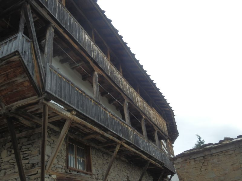

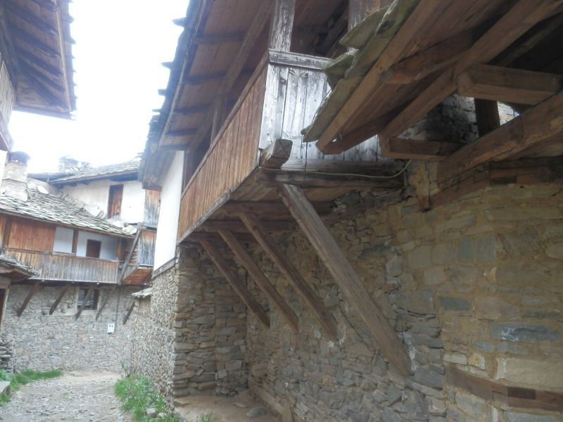

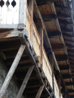

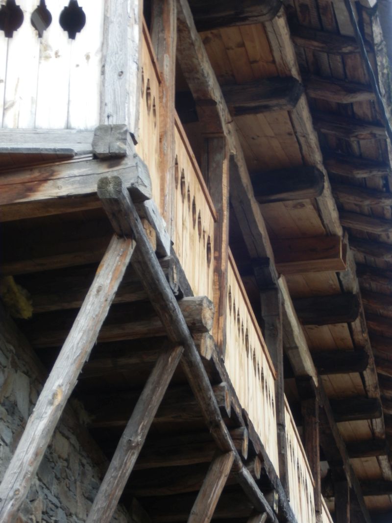

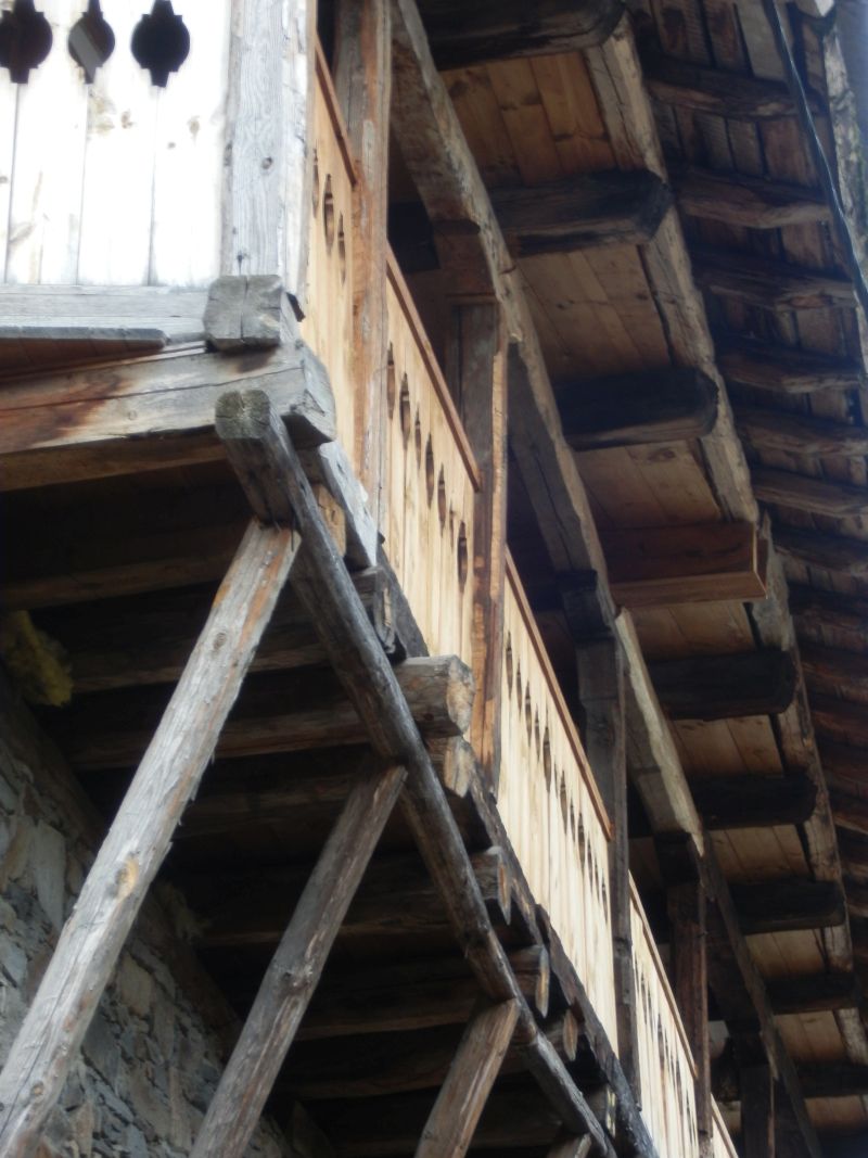

Гредите ми трябват, за да премостя 6 м от стена до стена за гредореда над партерния етаж.От едната страна трябва да стърчат поне метър конзолно, за да се образува нещо като изнесен чардак, който ще изпълнява ролята на коридор пред стаите на горния етаж. Ще сложа отдолу наклонени подпори към стената, но повече за красота. Слагам снимки на подобни неща, да е по-ясно.
Та за слепените греди. С такива предполагам, мога да си позволя и повече от метър конзолно изнасяне. Ще са тежки, чак когато са слепени. Преди това детайлите им ще са леснопреносими. Установката за залепване ще е нещо заварено метално, тип "направи сам". След залепване - две верижни макари на тавана за сваляне на гредата и палетна количка за изтегляне на двора. Питането ми е за технологията на лепене, другото съм го измислил. Какви лепила се използват, дали се прави със загряване, колко силно се притиска, гладки ли трябва да са повърхностите, какво отклонение в дебелините на детайлите е допустимо, къде се прилага натиска и т.н.

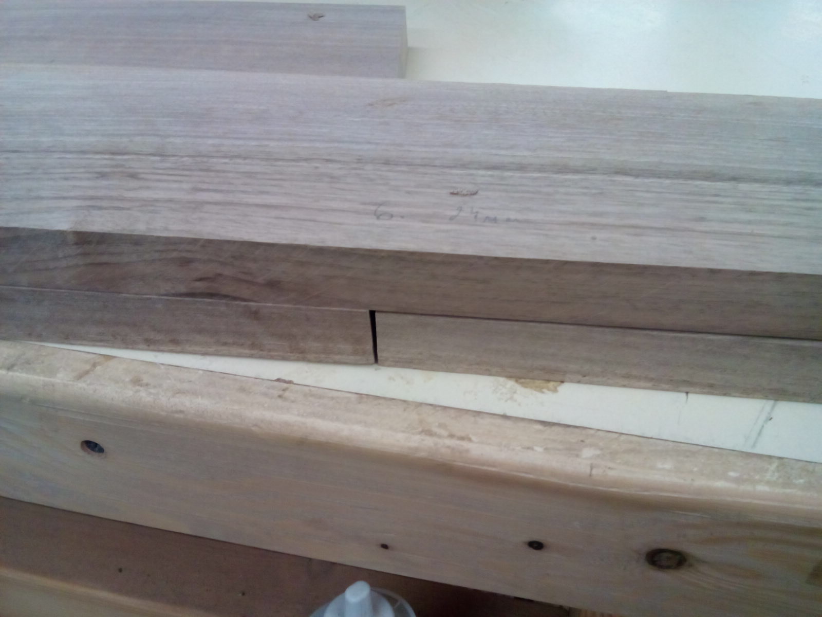

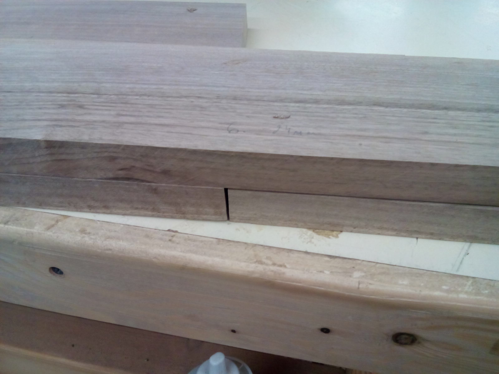

За външно приложение може да ползваш полиуретанови лепила от форума май Еди има най-много опит с тях. Може да се ползват и водоустойчиви ПВА. За натиска колкото повече успееш да осигуриш по добре иначе загряване няма да ти трябва. Детайлите трябва да са максимално гладки за да залепнат добре но щом имаш абрихт и щрайх това няма да ти е проблем. Вместо стеги може да ползваш винтове. Потготви си летви с еднаква дебелина и нареди пластовете шахматно така че там където две летви са съединени челно да имаш летва от втория пласт която да ги застъпва. С винтове хващаш горния пласт дъски към долния. След като изсъхне лепилото (за пва лепилата е 1-2 часа махаш винтовете и продължаваш с следващия пласт пак шахматно. Ако те мързи да чакаш може да оставяш винтовете и вътре, но в последствие трябва много да внимаваш да не удариш винт. Разпределе винтовете горе долу равномерно по всяка дъска за да има горе долу равномерно притискане.
Гредата щом няма как да я обработиш накрая ще е с ориенгировъчни размери, но това не знам дали ще ти е проблем. Челното съединяване не мисля че ще окаже влияние при няколко слоя дъски. Винтовете няма да ти допринесат за допълнителна здравина така че не мисля че трябва да ги оставяш залепеното място е по-здраво от самото дърво. И накрая дърводелското пва лепило не изисква чак толкова натиск просто детайлите трябва да са хъбаво прилепнали за полиуретановите лепила знам че се изисква значително усилие за да стане здраво, но това да кажат тия дето ги ползват.
Слагам и една снимка да се ориентираш за реденето.
