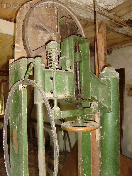

bulhomes2 - майстор
Днес си купих и аз банциг и тъкмо мисля какви приспособления да му направя. Моята идея е друга, ама да видим дали ще успея да я обясня. Подвижен плот, който се движи успоредно на разреза (естествено). Върху плота - вертикална опора, която може да се движи в перпендикулярно на горното направление и може да се затяга за плота. Дървото хващам с видии за опората. Все още не ми се е избистрило как да го направя за по-дълги дървета. Единственото за което се сещам е втори плот, който влиза на мястото на първия, след като започне да го освобождава.

bulhomes2 - майстор
:lol: :lol: :lol:
Може да се каже, че го спасих от скрап-а. Мислех да си играя да си правя, ама този излезе близо до нас за 200 лв.
Илчо, няма канал. Плота не ми харесва и мисля да му направя от 2 парчета шперплат, като в горното направя 2 канала. За завода - предполагам, че грешиш. Колкото и да ги прехвърлям - ел мотори, помпи, стругове - да, ама банциг не мога да се сетя къде може да се е правил. Иначе нямам конкретни идеи за ползване. Вероятно ако нямах един бездействащ монофазен мотор 2,2 на 3000 оборота - нямаше да го купя :lol: Ще се пробвам да вадя дъсчици от дърва за огрев. Че сега си купувам такива (с дължина под метър), ама на 20-тина км от нас... Чета още кое дърво кога и как се бичи и съхранява...
bimbaeco - майстор
Браво, аз платих 300 за моя, но той е в много по-окаяно състояние. Трябва да му правя нови колела и да сменям мотора, защото старият е преправян от трифазен и не завърта под товар (трябва да го вдигам всеки път). За това, че трябва да сменям лагерите и да чистя ръжди и да пребоядисвам, да не говорим. И аз като теб искам да бича метровки (дъбици). На 100 метра от нас има двор за дърва за огрев, така че ще ми е много удобно да се снабдявам от тях.
bulhomes2 - майстор
Четох за твоя, но мислех, че си го оправил. Тоя, дето го купих от него вика, че го е въртял с 1,1 мотор, ама го вдигне от ремъка да развърти и после плавно го пуска да завърти колелетата. Ще видя как ще стане с моя, но едва ли ще е до 2-3 седмици, че много задачи ми се събраха нещо.
