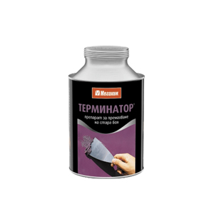

Не да я хвърляш, а да и удариш един ТЕРМИНАТОР за сваляне на боята.С горелката ще окадиш всичко.Със сегментен диск за шлайф също ще стане, въпроса е да не натискаш много и да движиш машината да обере само боята.Ще засегнеш и дървото някъде вероятно, ама после мини с ексцентър, щи се загладят нещата.

Не знаех че имало препарат терминатор :mrgreen:
