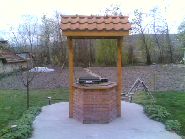

Привет на всички колеги, след дълго ровене не открих това което търся и затова моля за съвет.Този кладенец http://www.snimka.bg/album.php?album_id=388140 не е довършен .Искам да го покрия с керимиди на дървената конструкция ,но нещо я няма в главата ми. Успях да намеря само това http://www.snimka.bg/album.php?album_id ... id=2895839 , което е прекалено грандоманско и това http://www.snimka.bg/album.php?album_id ... d=12325769 , което ми се струва , че е нещо недовършено или му липсва.

За грандоманското - къщата ти е двускатна и няма как да и стои добре четирискатен покрив на кладенеца. Другото - хилаво стоят тези две клечки, а и самият покрив не свършва добре, не му стига ред керемиди и "перденцето" му идва възшироко.
Помсли да направиш двойни вертикалите. На педя разстояние. Оптически ще направят конструкцията стабилна, няма да тежат на окото, няма да пречат на ваденето на вода, а и ще монтираш макарата по-лесно. Скатовете ги направи успоредни на покрива на къщата, с пропорционални елементи.

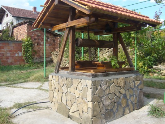

моят е с квадратна рамка и вдигам две вертикални колони които са спънати под ъгъл и горе ляга конструкцията на покрива ако те интересува може да направя подробни снимки
покрив геран
P1090658 [Desktop Resolution] [].JPG (102.05 KиБ) Видяна 20370 пъти

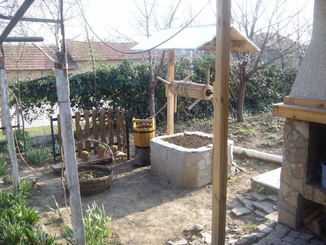

ето ти и друг изглед
P1060635 [].JPG (95.83 KиБ) Видяна 20366 пъти

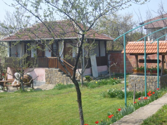

ето ти и декоративен (без вода)
P1000699-1 [640x480].jpg (137.92 KиБ) Видяна 20358 пъти
ppeettiioo - специалист
не се вижда много добре конструкцията
