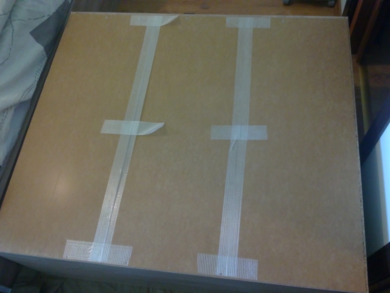

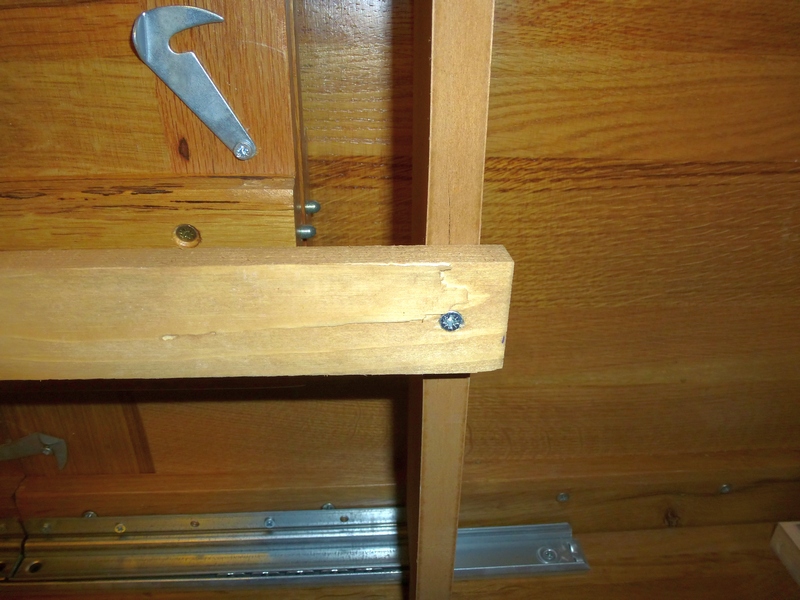

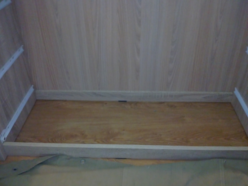

Ето две снимки от завчера. Ходих да пооправя един скрин с 4 чекмеджета, бяха пропаднали едно върху друго, но забравих да ги снимам как бяха. Фазера от 3 парчета лепени едно с друго с тиксо, шкафа без дъно. Размера на чекмеджетата с 2мм по тясен и плъзгачите излизаха. Те пък от 0,5мм ламарина, с пръсти я огъвах. Забравих на чекмеджетата дъното от фазер закрепен с пирончета на 3-те страни, на 4-та страна с нут в челото без да е залепено и като дръпнеш дръжката съдържанието на чекмеджето пада в долното.
Винтовете на плъзгачите бяха по 10мм дължина.

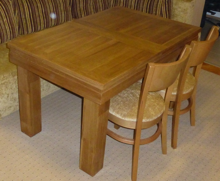

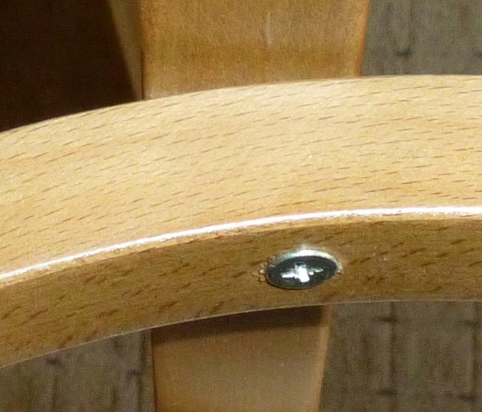

Кат сте рекли да се похваля и аз. Това ми пристигна правено по поръчка доста след уговорения срок на договора за изпълнение. Тва го прежалих случват се аварии все пак.
Като за начало да уточня условията на поръчката защото нямам снимка на мострата, а и не очаквах да се стигне до разваляне на сделката.
Маса изцяло масив дъб. Столовете букови също масив байцвани в тон с масата.
И сега ми идва най-трудната част кои снимки с кои дефекти да кача че има ограничения. И нали се сещате, че полученото няма нищо общо с мострата. Та да почна от външния вид за обща представа. И да почнем от столовете. То лепилото го забравили

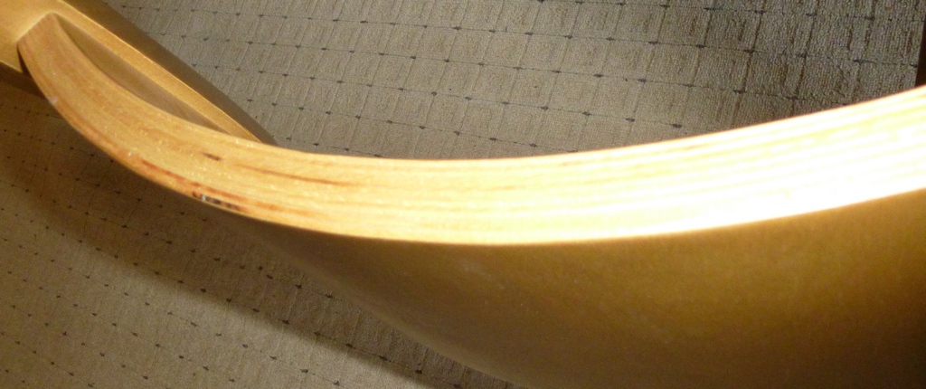

И за капак облегалката масив от тополов шперплат. То поне да го бяха кантирали.

И да продължим с върха на сладоледа петата на крак. Толкова добре китвано че кита не можал даже и до мен да стигне на мястото си.
От тук на татък без много коментари за вложените материали на маса от масив и как са пък и монтирани. Да допълня с такива чамови летвички си разпалвам камината а тая на всичко отгоре и с бонус червясала та дрънка.

Зле е работата. Аз поне бракувам дървениите без да си правя труда да ги поправя защото е грозно и си личи от километри че нещо не е наред

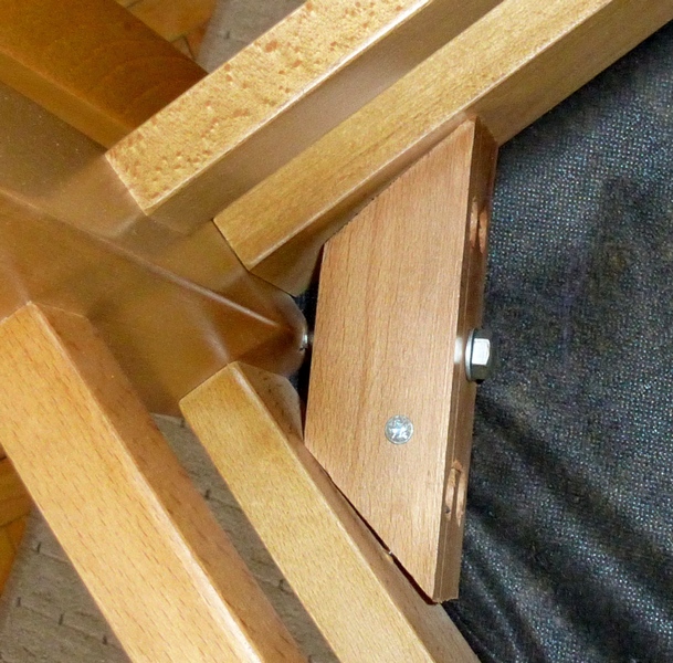

Всъщност облегалката сега я виждам и нямаше как да ти кажа. За такива криви детайли си правят калъпи и лепят слоеве дървесина. Няколко фирми в региона правят, но не знам от каква дървесина е. 2 от фирмите казват, че е буков, третата не е уточнила, но предполагам също е буков - http://www.obnova-bg.com/ http://bolaid.com/sloesti.php?lang=bg http://www.furniturebg.eu/index.php/bg/sloesti-detaili В Лесопласт (сега Велде) правят само тополов шперплат, но облегалките ти не са от него.

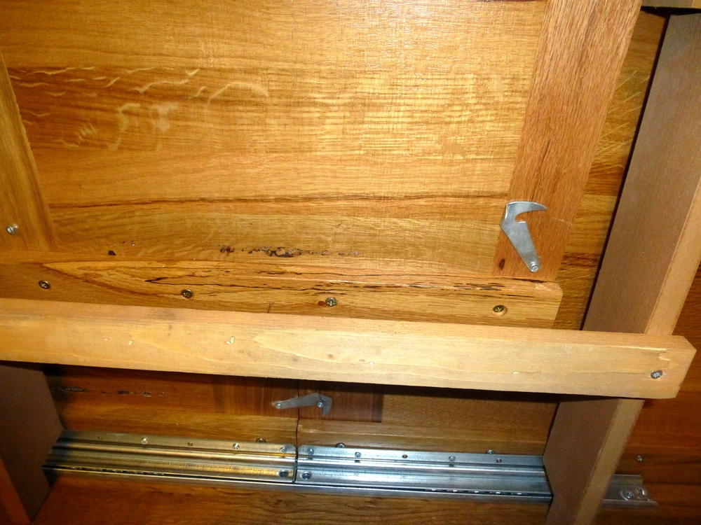

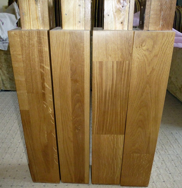

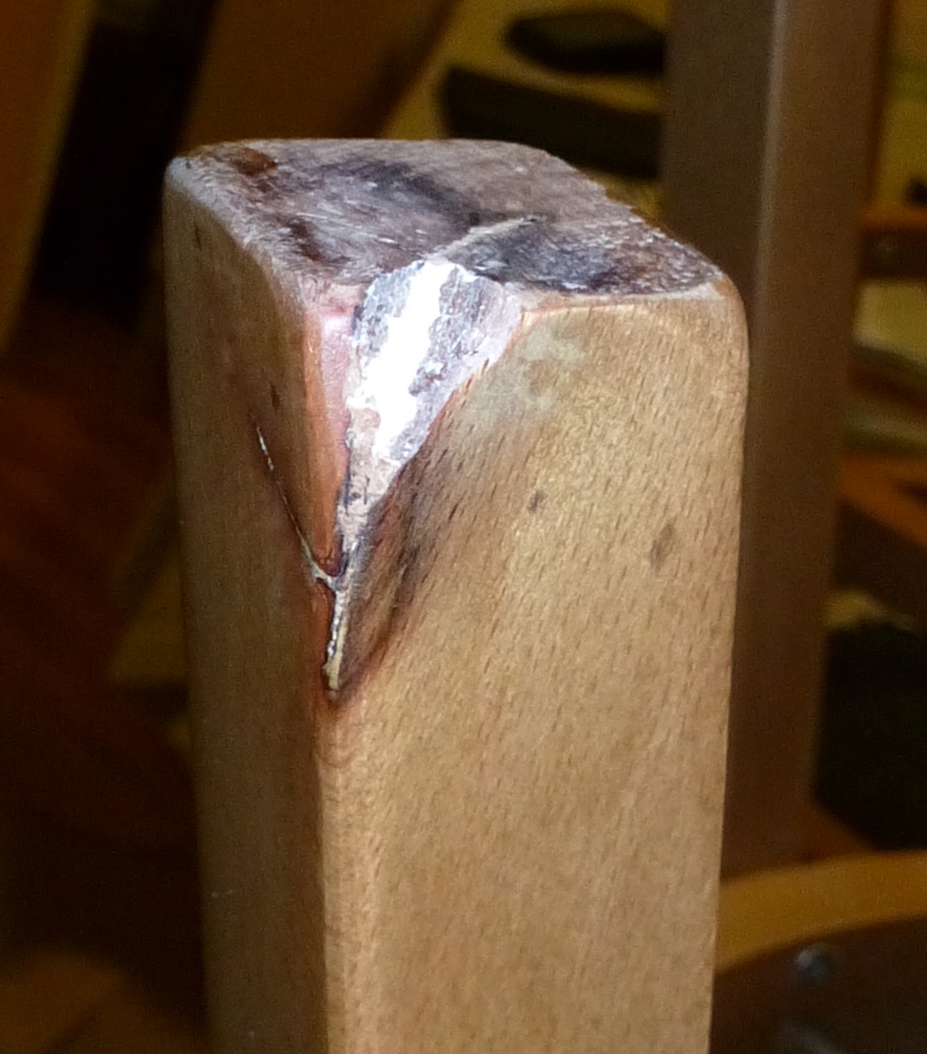

И да продължим с краката които са нашерени като циганска каручка щото материалите явно са отпадъците намерени по кюшетата. А за начина на слепване към ядрото и подлепките от сбъркано подрязване или хептен изгнил материал мога само да гадая щото и на други не видими детайли които не съм показал се вижда.
Другите страници да не ги показвам ама не се различават. И да не пропусна пак едно качествено и незабележимо китване на средата на крака дълго към 2 санта.
И горната част на краката. Дето трябва да е най здравото че кат наредим софрата на не се разливат чашите кога някой кихне в стаята.

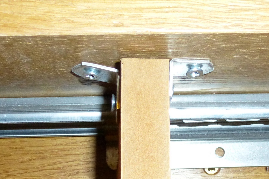

И капака на майсторлъка двете табли на удължението с различна ширина от 4мм пък и малко ромбовидни,че плотовете нямат прибиране.
Да не забравя и ключалките на половина ръждави и сложени колкото да са там.
А сега ми кажете как се печелят клиенти и как върви нашенския бизнес. Фирмата иначе на пръв поглед съвсем сериозна собствен сайт магазини изложбени зали с мостри. Шарено и накичено та дрънка.
П.П. Ей страшно си куче не даваш да пусна нещо и веднага си там
Топола е то се вижда щом и жената го позна по снимка само. Пък и кат го сгърчих първоначалното обяснение беше слоест материал от бук пък после ами то май топола че нямаше друго.
