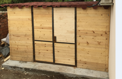

Тази барака е с размери 3.70х3.00 метра. Проект-мой, изпълнение аз и дружина. Материали-метален скелет и дървена обшивка. Импрегнирано с безцветен Бохемит. Предназначение-котелно със склад.
От къде се сдобихте с дървената обшивка, ако може да ме насочите за сайт за поръчка или какво да търся в местните дърводелници. А като цена как е?
nikolson - майстор
Цената е висока като крайно число, 1000+ лева. Да кажем, излезе 100лв/м2. Мисля, че това е минимумът, който може да се постигне. Давам ви линк за готови бараки. За съжаление, посочените цени са за съответното изделие. При поръчка с различна конструкция и размери цените са доста по-високи.
При нас показаните модели не вършеха работа.
Ако все пак се интересувате, мога да опиша подробно всичко.
