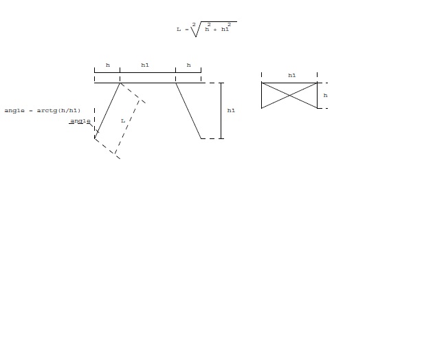

Искам да го направя, дайте идея за конструкцията, ако някой може и да го начертае, ще е супер полезно.
griffin - майстор
с чертането е по-сложно, но може да си нахвърляш на ени лист размерите които те устройват, виж каква искаш да ти е височината в сгънато положение, след това реши колко трябва да е в разгънато и така ще получиш колко трябва да ти е средната част.

П. Петков - специалист
Като се пренебрегнат дебелините на плотовете, масата е интересна и като любопитна, геометрична задачка:
Естествено, дълбочината на масата може да е произволна.
Разликата между руския клип и този от първия пост е, че в оригинала вертикалните крака на сгънатата масичка (страничните, хоризонтални плотове), се напъхват под хоризонталния плот и не са със скосени страници. Хоризонталният плот също не е със скосени чела по линията на сгъване. Това е по-добро, но вероятно се ползват някакви специални, изхвърлящи панти.
Разбиращите от дърводелство би трябвало да знаят точно какви са.
