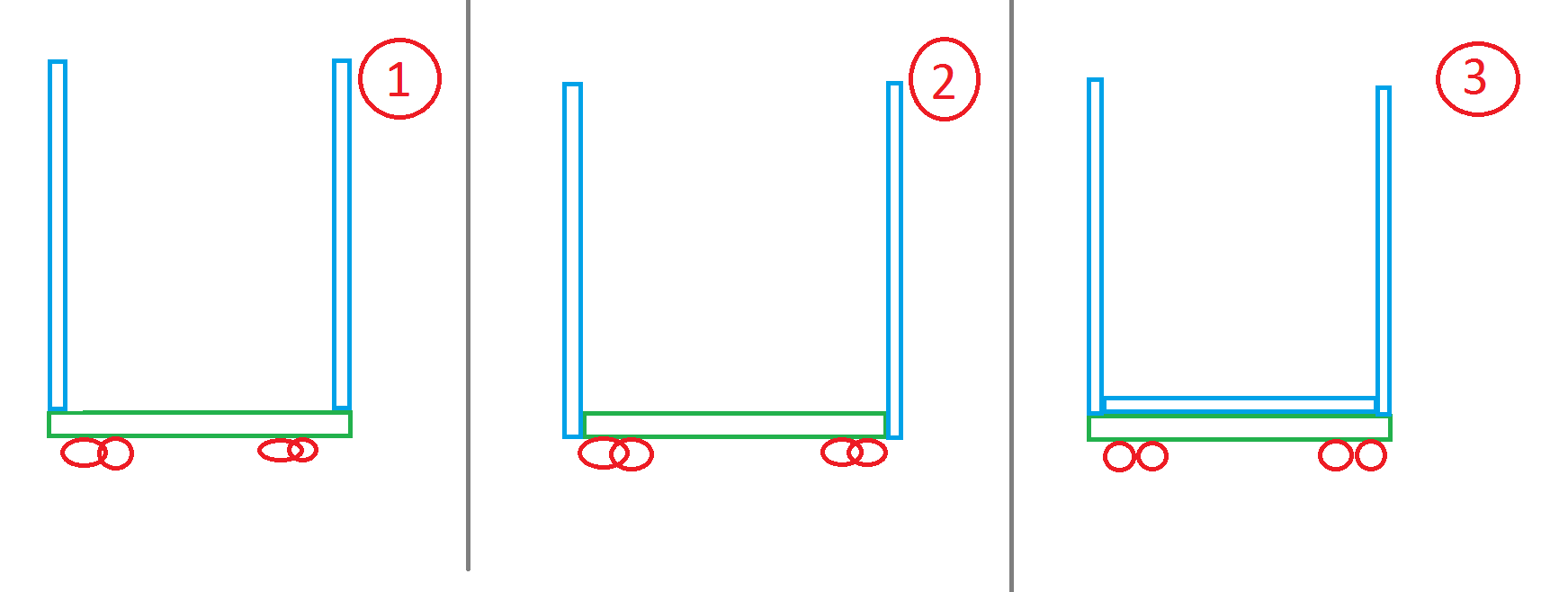

3) Как да закрепя раменете за основата, като се има предвид, че основата ще бъде сложена на колела.
Отдолу са трите модела, които обмислям:
Модел 1) Раменете са върху основата. Така ми се струва че тежестта ще се поема от основата и конструкцията ще е относително стабилна.
Модел 3) Това е разновидност на Модел 1, но тук съм добавил една дъска (с размерите на лавица) върху основата. Идеята на тази дъска е да създава връзка между двете рамене, така ми се струва, че конструкцията ще е най-стабилна.
Модел 2) Този модел е провокиран от това, че общо взето всички мебели вкъщи изглеждат изградени така - бибиотеки, шкафове. Само, че при тях раменете имат контакт с пода, докато в моя случай, долната им част ще остава във въздуха при този модел...
На мен лично модел 3 ми се вижда най-удачен от гледна точка на стабилност. Но все пак ми се ще да имам и едно експертно мнение.
