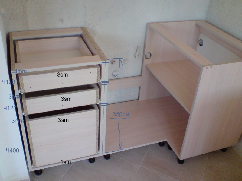

всички възможни грешки направих с разкроя на едни чекмеджета
За щастите, никой детайл не съм ос*ал все още.
При монтаж на стандартни ролкови водачи (някакви GTV, или FGV бяха), имаме общо 25 мм хоризонтален допуск отляво и отдясно.
За да може да се вкара чекмеджето - да се разминат колелцето на водача на чекмеджето и колелцето на водача на страницата,
трябва размерите да са с надмярка (по вертикала).
Това абсолютно го пропуснах и въобще не го помислих.
Наложих водачите и измерих следните неща:
- под водачите имаме ок. 5 мм
- над водачите - 12/13 мм
- към височината на царгите на чекмеджето добавяме дебелината на фазера - 3 мм.
Така се получава, че вертикалния светъл отвор за чекмедже трябва да е 20 мм по-голям от височината на рамката на чекмеджето.
Абсолютен минимум, даже по-добре височината на рамката на чекмеджето да е с включено дъно.
Колко слагате вие?
Поздрави
