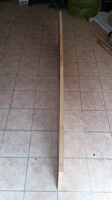

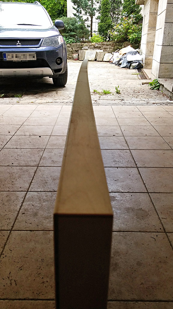

Днес докарах един плот от ИКЕА, слепени дъсчици бреза около 4мм на лицевата страна + страниците, както и сърцевина от OSB и гръб от промазана хартия. Останал е неизползван в заведение на мой приятел и днес ми го даде, тъй като след като са го изкарали от помещението, той е прибрал плота в гаража си и последния месец е стоял подпрян на една от стените (с гърба към стената), в резултат на което е изметнал по дългата страна от влагата.
Въпросът ми е има ли какво да се направи без специални приспособления, стеги и т.н.?
Дали ако го оставя да съхне няма да се върне към що-годе право състояние? Или да го сложа на равен под и да го натоваря с нещо отгоре, но все пак оставяйки го да диша?
Всякакви идеи са добре дошли - самият плот ще се ползва по-скоро като работен - за хоби неща и т.н., така че не ми е важно да постигна съвсем 100% резултат, но не ми се иска да го пиша и аз фира...

Лично мнение - така като гледам, май единственият вариант е да се монтира върху фиксирана основа - или върху крака, повече от 4, здраво захванати за пода и нивелирани, или върху друг плот, гарантирано прав. И тогава не съм убеден, че ще успееш да го изправиш, но все пак има някакъв шанс.
Christo - майстор
Определяш къде е най-голямото изкривяване. Слагаш на равно място плота с гърбавото нагоре. В двата края подлагаш две трупчета или нещо друго, дебело 10-15 сантиметра. Върху подложките слагаш плота. В областта на най-кривото място слагаш нещо тежко, например торба цимент или каквото там имаш, така че да изкривиш плота на обратно. Всеки ден махаш тежестта и проверяваш резултата. Ако няма ефект, увеличаваш височините на подложките в двата края. Не бива да се прекалява, защото може да се счупи плота. Успех!
EDI - майстор
Може да си поиграеш с тежести, но щом ще е за работен плот, послушай акъла на Чефо.Направи си нивелирана рамка за основа и хвани плота към рамката, така принудително ще го изравниш.
