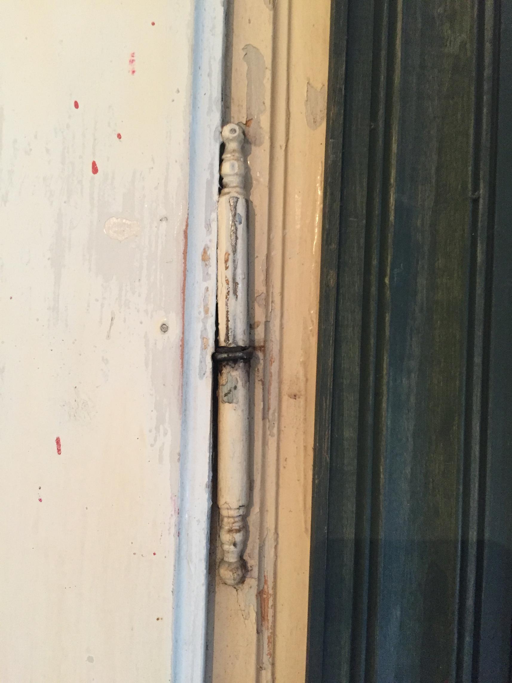

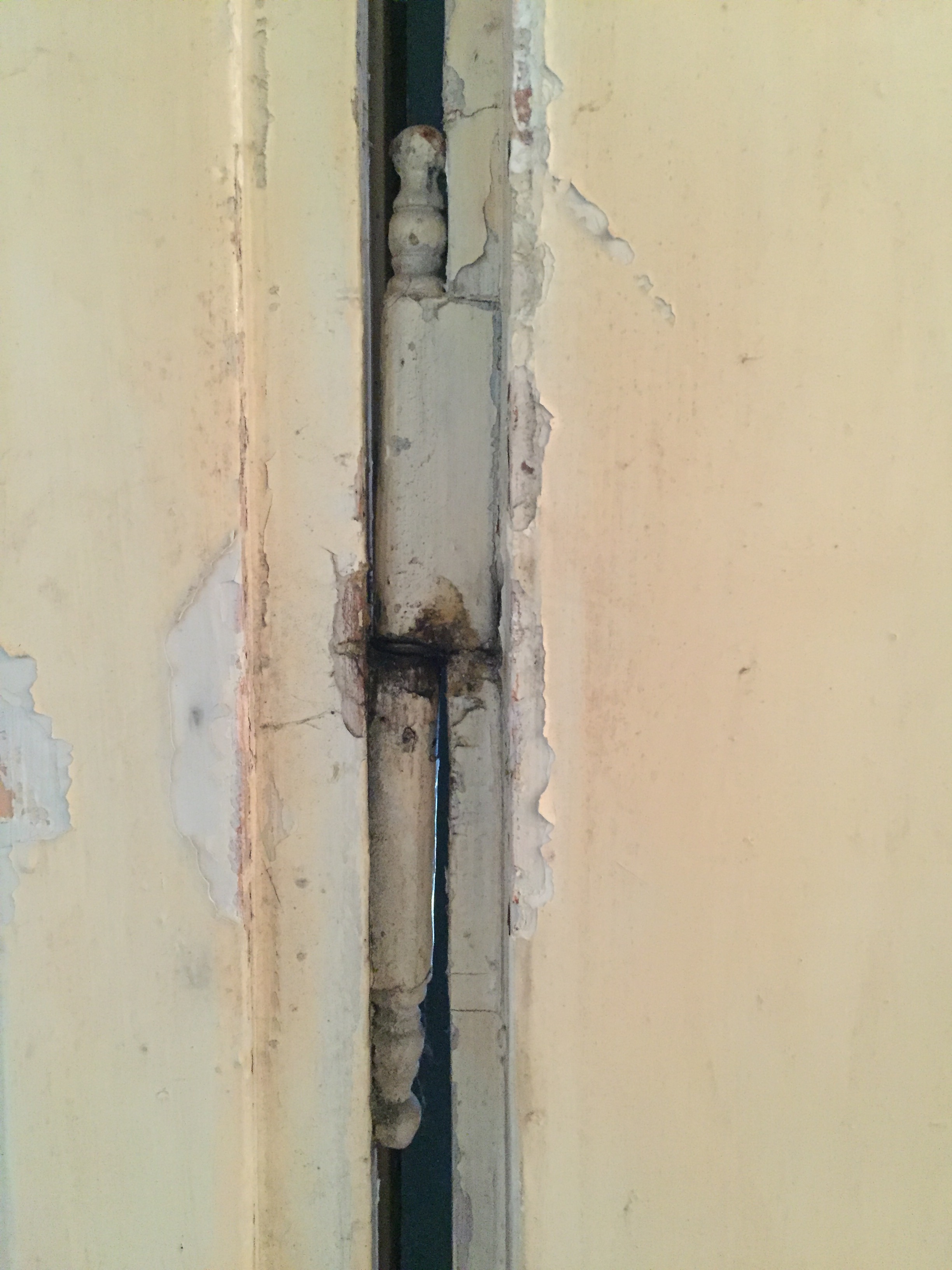

n_a написа:Стара Дървена таблена врата. Пощя ми се да я обърна. И да ползвам старите панти . Как да ги извадя?Би трябвало да има и гвоздеи забити перпендикулярно на самата панта където влиза. Има вероятност да поизкъртиш дървената каса, но не е невъзможно!![]()
Смъквам боята и избивам чоповете?

С пирони са фиксирани, както казва колегата.Махаш боята и ще ги видиш.Махаш пироните и вадиш пантите.Ще трябва обаче да ги пооправиш вероятно.Аз това го правих преди 12 години на две масивни врати, но ползвах цилиндричните винтови панти, дето се завиват във вратата и касата като винт, с три тела.Махнах пантите от вратата и касата и запълних дупките с епоксидна смола и стърготини.После навих новите - първо на вратата, после фиксираш вратата и отбелязваш за отворите на касата, пробиваш, завиваш и готово.

Тъй, тъй и как махам пироните?
- Мнения: 16012
Gnus написа:Обикновено гвоздеите са обезглавени, за да не се виждат. Трябва да разчоплиш около тях, докато може да се хванат с керпеден.Имам сериозен и важен за мен въпрос. Това правил ли си го? Някой поне виждал ли го е? Щото теоретично го знам, ама не съм го правила и не ми се четат теории

На едната снимка си личат гвоздеите, с шкурка може да се зачисти и ще се покажат, после както писаха по горе.
Според мен тези панти са си изпяли песента и не си струват усилията да се монтират наново, по добре нови панти, а и монтажа на новите ще е в пъти по лесен. За старите се вкопават със специален инструмент, но не съм го виждал, ако някой колега го има ще е интересно да качи снимка.
Бравата също трябва да се вкопае наново и ще е добре да се помисли за нова брава и да се съобрази с това вкопаването.
