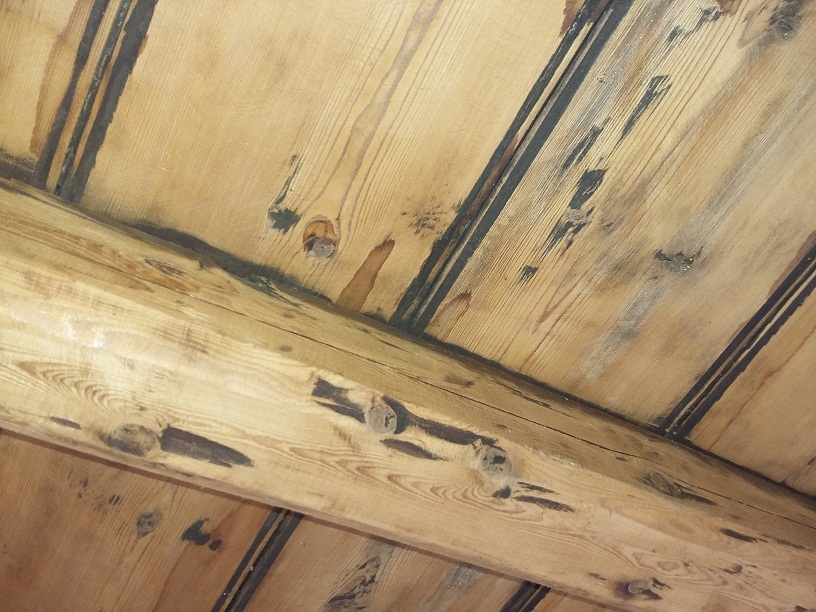

Здравейте.Купих вилата и гредите на тавана са в това състояние.-,много красиви в този си вид,но...Как да ги обработя,така ,че да не ги ядат дървеници и т.н.Ленен безир и лак после ?Чух и за трансформаторно масло,което няма откъде да намеря

Извинявай, но всичкото е глупости, дето си написал.
Не дървеници, а дървояди те плашат
Дървоядите си умират за лакирано
Отработеното масло мирише почти вечно и определено ще съсипе вида на дървото
Можеш да безиросаш, но няма смисъл. Безирът е масло, което предпазва дървото от външните условия, няма смисъл да се безиросва вътрешната страна на таван
Щом нещо ти харесва, не го променяй
Ако имаш дървояди, ще третираш самите тях
Дървенията изглежда обгрижена, обработена, третирана. Ползвай си я така
п.с. Писал си трансформаторно масло, не отработено. Трансформаторно ползват тези, които имат достъп до безплатно.... вместо безир, 'се е масло

ок,търся само препарат за дървояди
lebendi - специалист
Bohemit но провери точно кой модел е подходящ за твоя случай.
jordanil - специалист
160 лв [-X [-X [-X [-X какви са тия цени,що за препарат е това?

Какво мога да използвам срещу дървояд. Забелязвам дървен прах на тавана точно на едно и също място. Явно някоя гадинка се е заселила и яде.

Супер, че е на едно място. Аз такова го пълня със спринцовка формалин. Мама, по стар български обичай, се настаняваше удобно и с губерката леко почуква по дървото до дупката и любопиткото показваше глава да види тоз кълвач и хоп, биваше набоден на иглата
Чувала съм и че терпентин върши работа. Може би всяко задушливо

Левче на м2 има и по-малки разфасовки.Другия вариант е Резистол, обаче е зелен
Този препарат наистина върши работа и си заслужава парите.
bochemit-plus
Имат цяла серия препарати за различни случаи.
