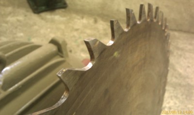

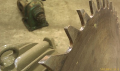

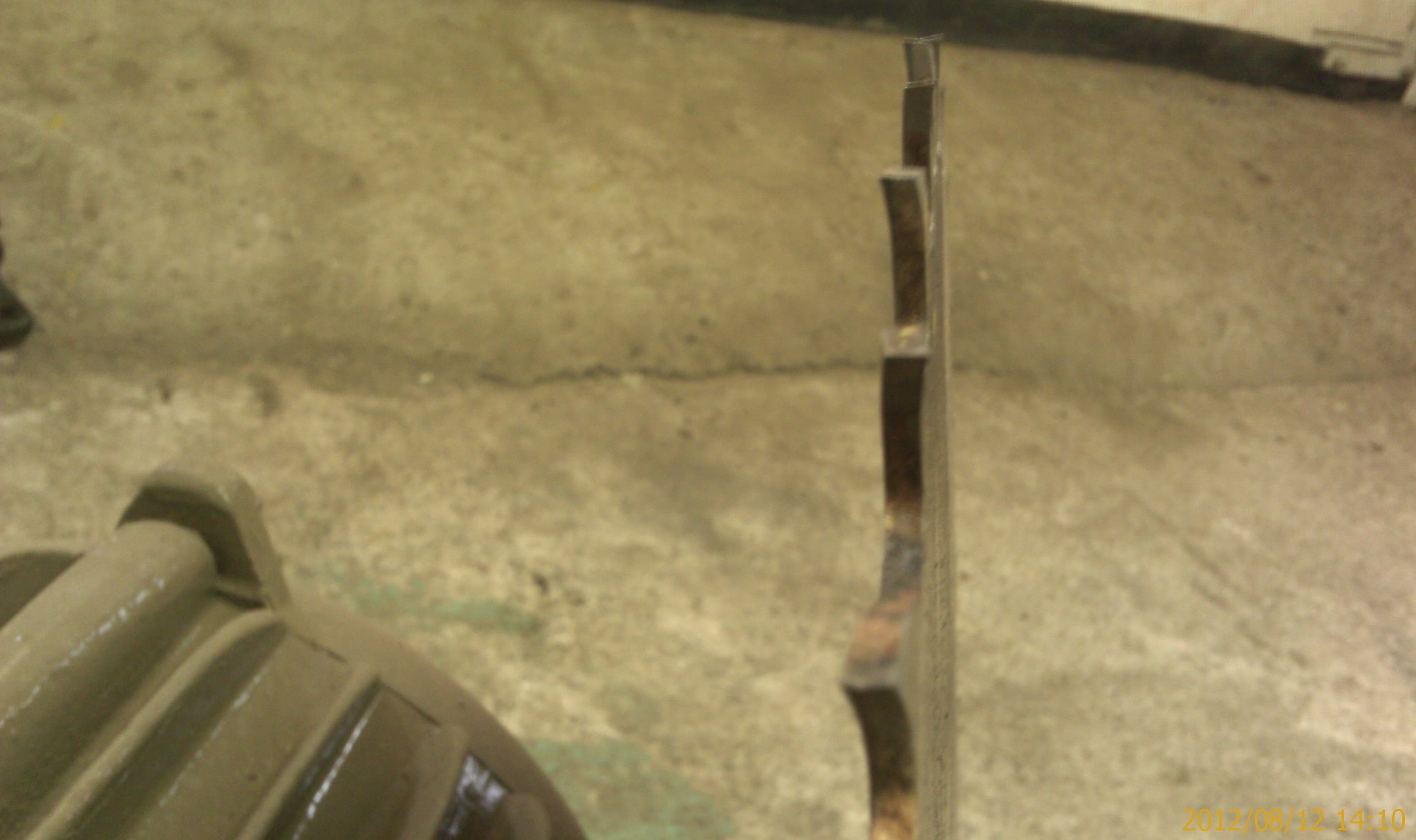

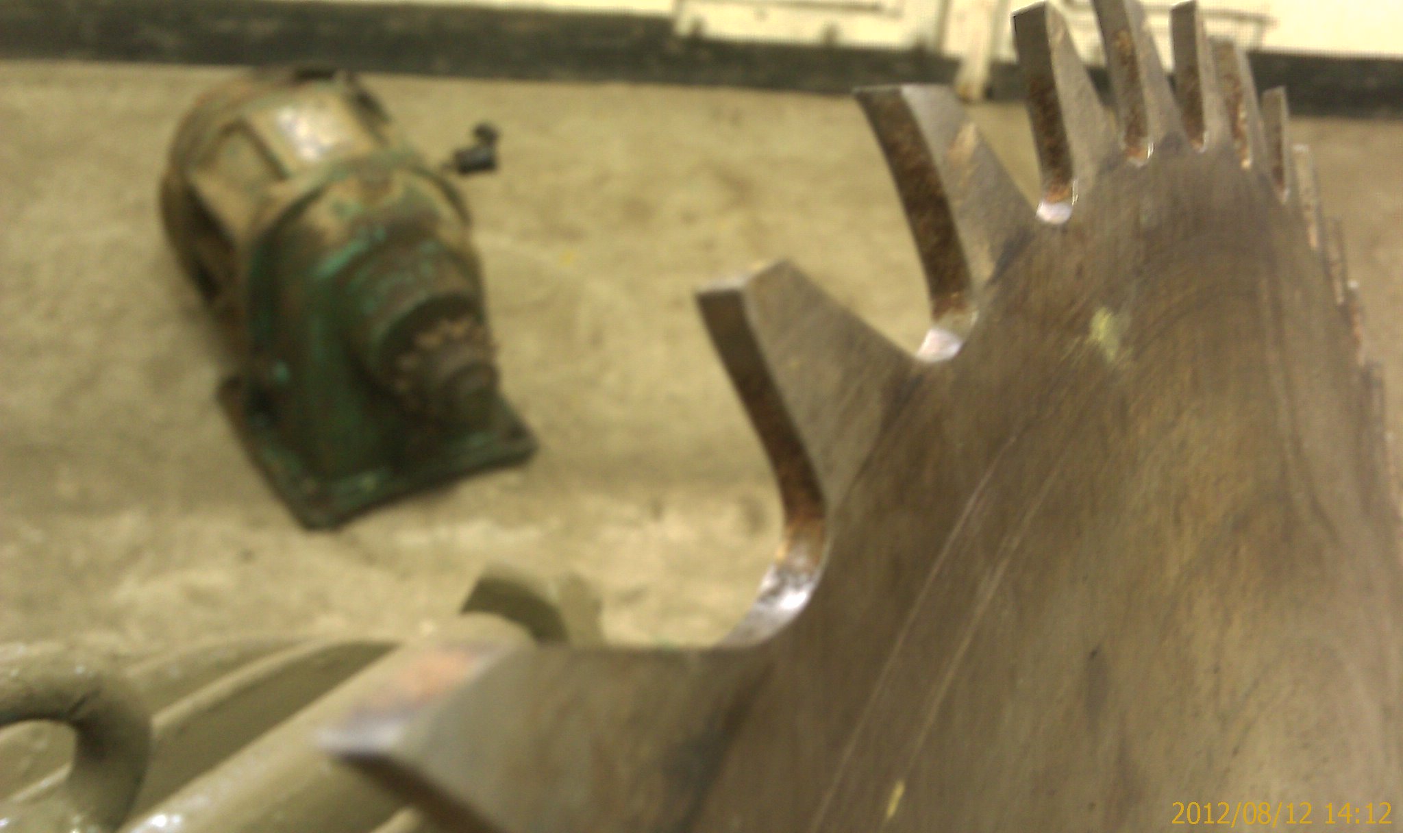

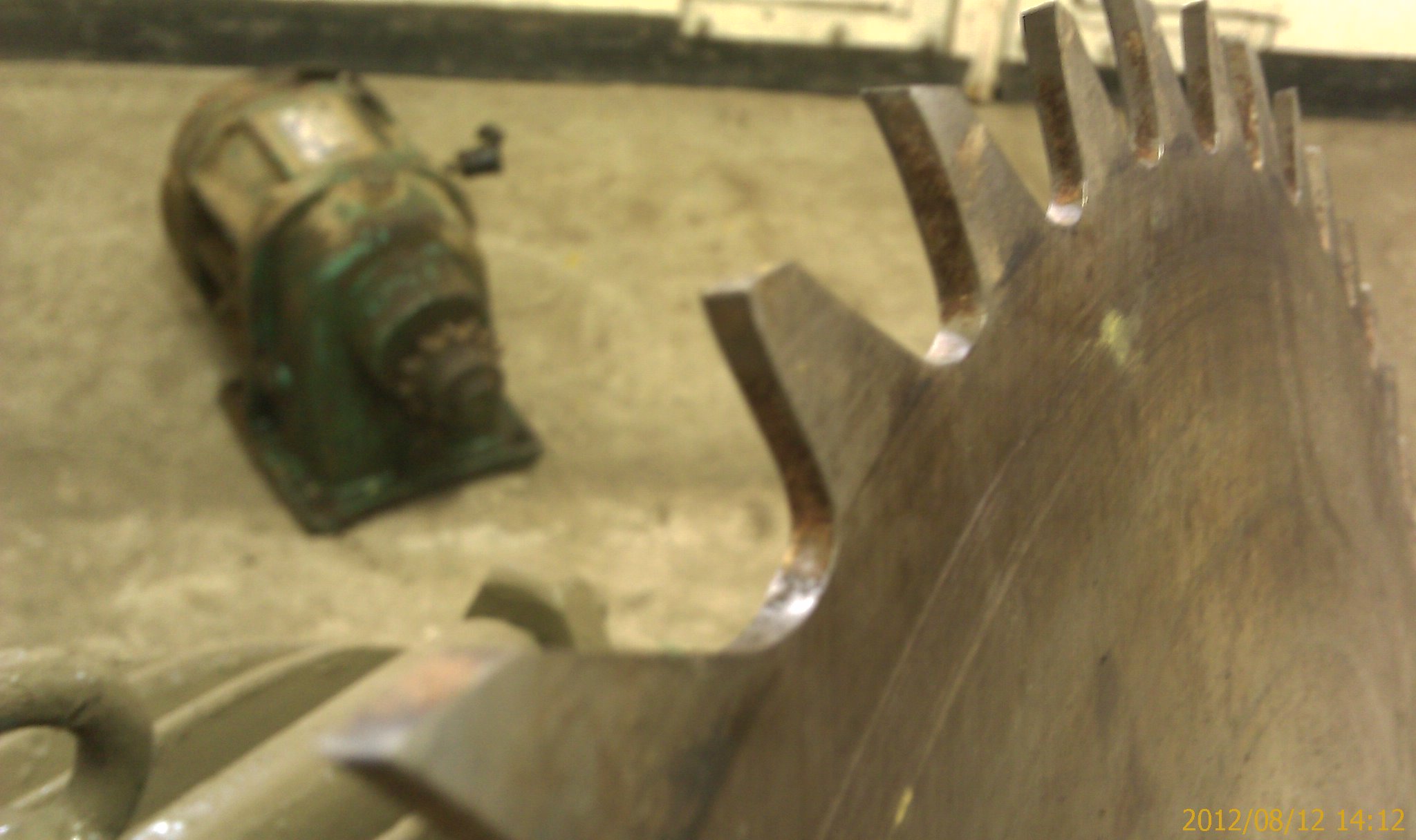

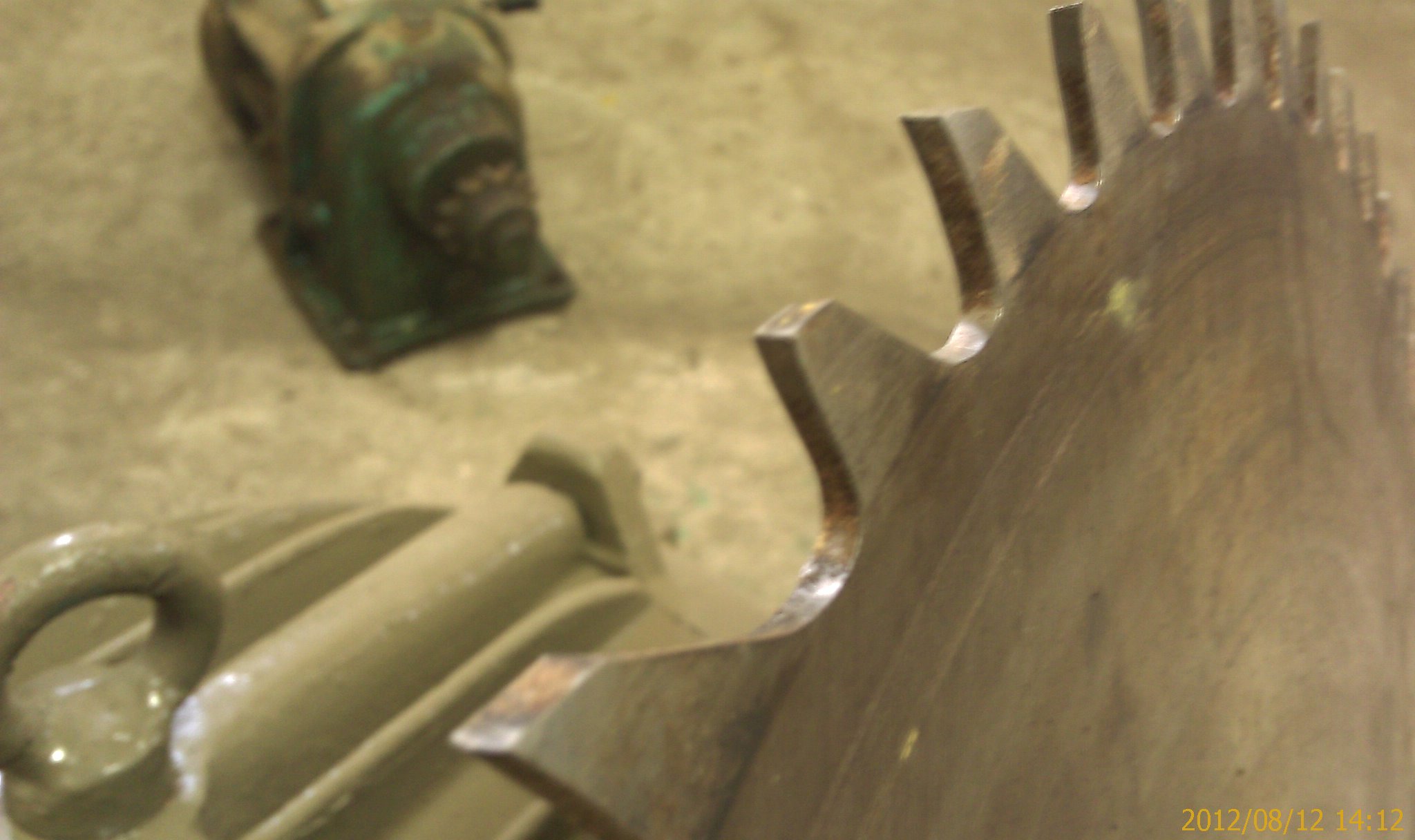

А ето и снимки на въпросния начин на източване на обикновен трион. Този тук е вече на сумана кубатура смляна и не е много остричък вече, ама за нагледно става :)
Триона е източен под ъгъл както на челото, така и на гърба! Получава се изключително остър атакуват ъгъл.
Sharpening circular discs (4).jpg циркулярни триони от обикновенния тип
Sharpening circular discs (9).jpg циркулярни триони от обикновенния тип

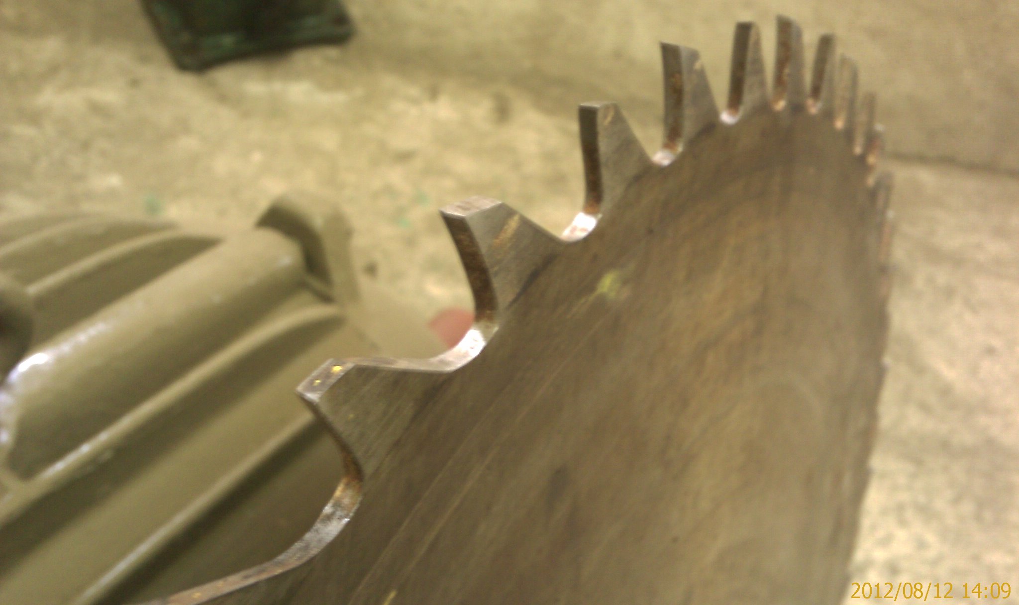

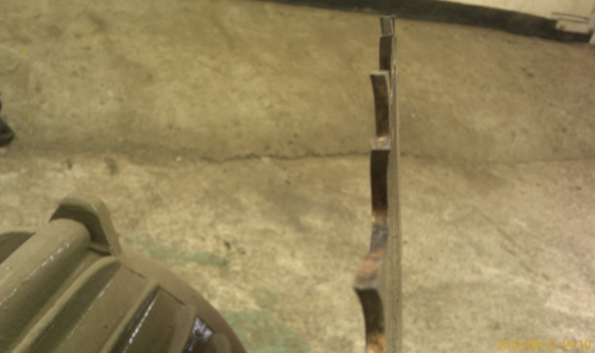

Да допълня със малко инфо относно въпросните триони без твърдосплавни пластини и заточвани под ъгъл + чапразене.

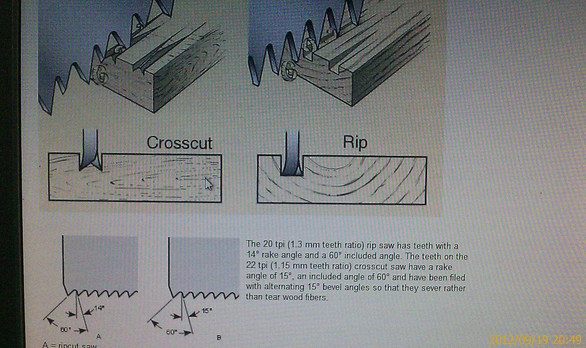

Изображение Това е трион за надлъжно рязане! Реже се по дължината на кръговете на дървесината! Не се заточват под ъгъл, само им се слага чапраз и се заточват с прави чела.
Изображение Това е трион за окрайчване! Реже се напряко през дървесните кръгове на дървото! Заточен по този начин триона прерязва много по-лесно твърдите дървесни кръгове.
Коментара и поясненията ги давам за триони, които се използват при пендули! Търси се максимална дебелина, лекота и бързина на сряза а не качество (гладкост)!
След доста заточвания по този начин Изображение и проби на доста дискове се уверих, че режат невероятно леко дебели греди 15х15, 20х20см, греди.
Трионите са с зъби от 40z до 60z, като тези с по-малкото зъби естествено се справят още по-лесно с дебелите греди. Естествено тези триони се захабяват по-бързо от тези с твърдосплавните пластини, но имат голям + в лицето на това, че не се чупят зъбите от пясъка, който е набит все още при грубата начална обработка на дървесината. Тези триони тежат в пъти по-леко от трионите с твътдосплавни пластини ( лично проверено няколко пъти, със току що наточени и със работили вече от 5-6 дни трини), а начепразени равномерно с съответното чапразило режат още повече.
Всъщност този тип триони режат найстина много по-бързо ( пендули) и леко от трионите с пластини.
Много е важно при заточването на такива триони да се обърне внимание на зашлайфането на дъното на зъбите за да се избегне появата на пукнатини в триона!
Ако търсите диск за пендул, търсите максимална дебелина на сряз, максимална бързина и лекота и сте готови да ги заточвате веднъж седмично, то това са вашите триони Изображение.
