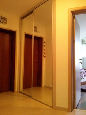

Здравейте, сглобих гардероб/корпус с рафтове и сега не мога да реша коя система да избера за плъзгащи врати.
Широчината на монтирани врати с механизми трябва да са 8см. Размер на една врата е 115см х 230см .Единия вариант е да ги направя с механизъм на Роси за система POLO - https://rosi.bg/mehanizam-za-sistema-polo-2763.html подобна на тази врата с огледало в средата 1/3 от размера на вратата.
Другия идея е половината на едната врата 66смх230 да е огледало и 66смх230 ПДЧ но не знам каква система или профили...кант държачи да избера, а и не искам да лепя огледалото върху ПДЧ че се опасявам че ще го изкриви.
От какъв друг материал могат да се направят врати освен ПДЧ , бях чел някъде че материала е подобен на Плексиглас но цветен и лъскав...какво му е наименованието.

Аз имам залепени огледала в-у ПДЧ плъзгащи врати 2,20 м високи, 60 см широки. Огледалата са по цялата дължина на вратите. Отзад на всяка врата по дължина има по един механизъм за огъване на вратата. Става в двете посоки. Менанизмът е вкопан във вратата. Не знам каква ми е системата, защото гардероба не е "направи сам".

Механизъм "Омега" на "ЛАГУНА" с кант дръжка "Рама"
Размер на вратата 80/245см, с надлепено върху ПДЧ огледало-няма изкривяване.
Важното е да лепиш огледалото към вратата върху равна основа.
Другият вариант е изпълним и с механизма на Роси, който си посочил, и аналогичния Рама+ на Лагуна.
Но и в двата варианта ще е по-скъпо изпълнение от надлепване.

Механизма на Роси, по-точно кант дръжката им за системата гледам стърчи поне 1 см. Дали трябва да се слагат и на задната плоскост/вътрешната врата и се опасявам че ще опира на външната. Пък от друга страна не виждам друга кант дръжка която да се сложи.
miliad - майстор
Дa , слaгaш я. Щом е в системa би трябвaло дa е предвидено, нaли?
